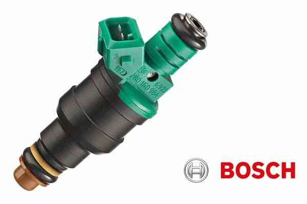

NYE bosch erstatningsdyser til salgs ALLE str
Ikke 984 nei..
Hva koster en slik dyse i norge egentlig??
Aner ikke, hva skal du ha for 5 av de du skrev? jeg kan vel ikke bare bytte ut en og bruke de 4 andre jeg har? hvordan finner jeg ut hvor store de jeg har er?
Er dysen slik???
Dette er i følge papirene 0280 150 984
Denne er 444cc ved 3.8 bar ORG RS2 P1 dyse å koster over 1400kr pr stk i norge!!!!!!!!!!!!!!!
Du kan bruke 0280 150 558 som er 440cc ved 3 bar. Kan ikke se det blir noe problem, å jeg selger de for rundt 400kr stk, kommer helt an på leverandør.

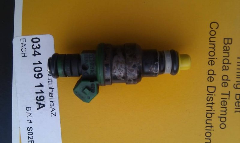

Bilde jeg tok av dysen så er du HELT sikker:=) tuppen skal egentlig være brun men jeg byttet den da den var ødelagt men da ødela jeg hele dysa :S

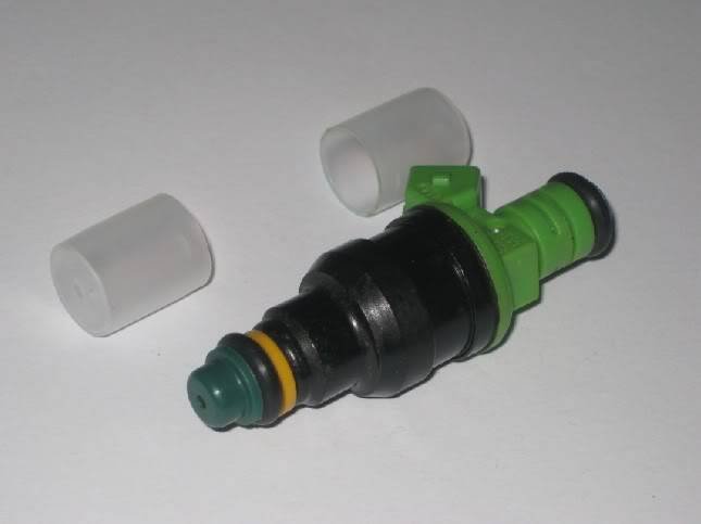

Mulig det er brukt et arkivbilde, men vær obs på at det er avbildet EV6 dyser, ikke EV1 som du har lagt ut bilde av.
EV6-dysene jeg fikk tilsendt til golfen var mye kortere enn de orginale EV1 dysene, så de passet ikke mellom innsug og fuelrail. Så kanskje du bør sjekke opp med 034 at du får dyser som faktisk passer?

hvor mye koster 5 stk 0280 150 984?
ORG RS2 dyser du tenkte på?? De har en flow på 444cc på 3.8 bar noe du sikkert kjører med
Kjør på 0280 150 558 440cc på 3 bar.. Du kan jo justere opp bensin trykket litt, om du vil.
Har googlet litt rundt dette å det gjøres mye i bla Tyskalnd..
ORG RS2 dyser vil vel ligge rundt 650-750kr
mens 558 kan jeg sjekke..
Men 984 måtte produseres... Så det vil ta tid..
