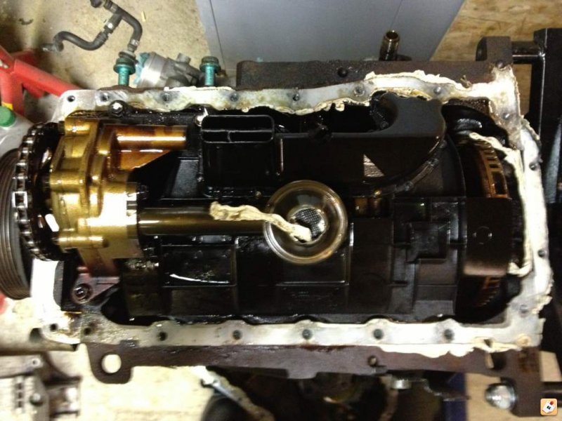

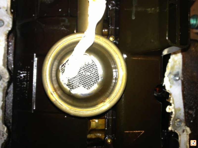

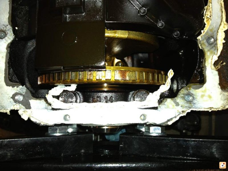

#2222 Skrevet September 10, 2013 Da har jeg tatt bort bunnpannen. Så ut som det var brukt sanitærsilikon for å tette. Og oljesila var full av silikon... 0 Del dette innlegget Lenke til innlegg Del på andre sider Flere delingsalternativer...
