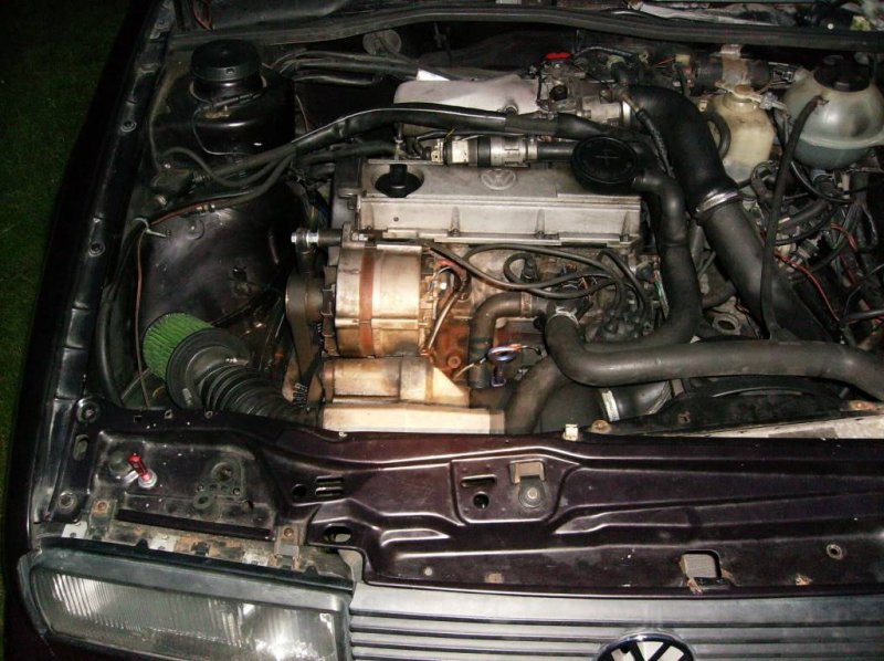

På tide å sjekke om det er noen sprekker i slanger. Vis ikke G-ladaren er kaputt så MÅ det vere en lekkasje
Da har du nok en g lader som ikkje er helt frisk,kan og høres sånn ut med tanke på at den brukte en del olja helt plutselig.kan og være trykk lekkasje ja.har du sjekka slangen som går fra g lader til intercooler?.se om det ligger mye olja i den.vacum på -1 bar er normalt.

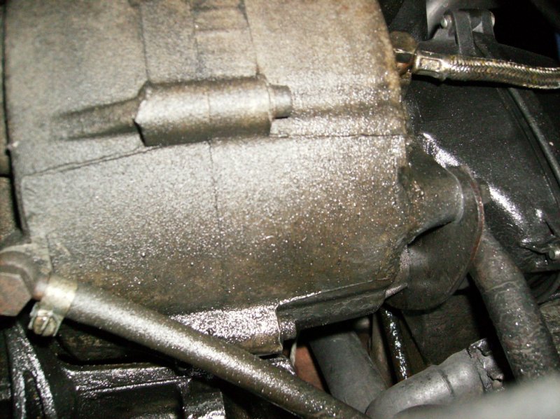

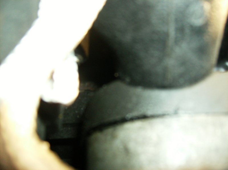

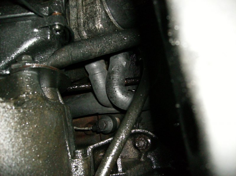

fant til en ganske stor forskrekkelse masse olje under g-laderen:(
Bilde 1: ser fra undersiden og ser at det ligger masse olje rundt omkring
bilde 2: en liten åpning der hvor luften går inn i g-laderen med litt olje rundt åpningen: gråter :
bilde 3: ser den direkte under
det merkelige er at når eg lot bilen stå til neste dag etter at dette skjedde så var det så godt som vanligt med olje igjen:S dt va nå godt at det e normalt med -1bar:tilber:
skal sjekke slangen som går til intercooleren i måra om det ligger noe olja i den. skal det være en liten film md olja eller skal det væra knusktørt i den?

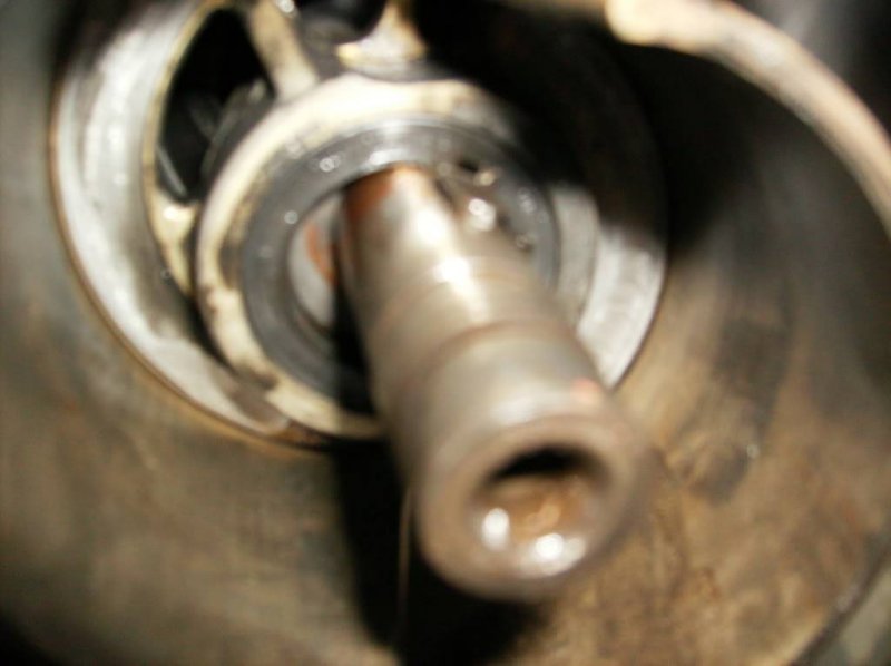

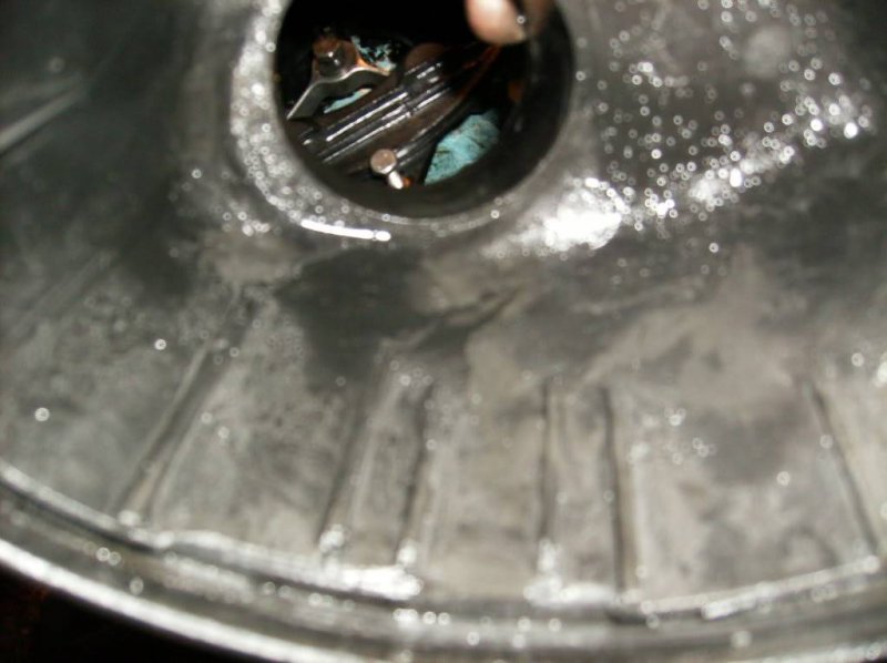

Nå har G-laderen blitt tatt ut og delvis demontert
fekk ikke delt den i 3 deler siden vi ikke får ut et låseklips
det som står på denne akslingen. noen som har noen tips på hvordan vi skal få ut dette? vi prøvde og slå det litt også dra det med en tang uten hell......

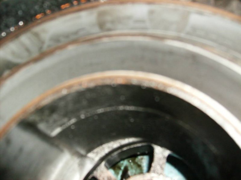

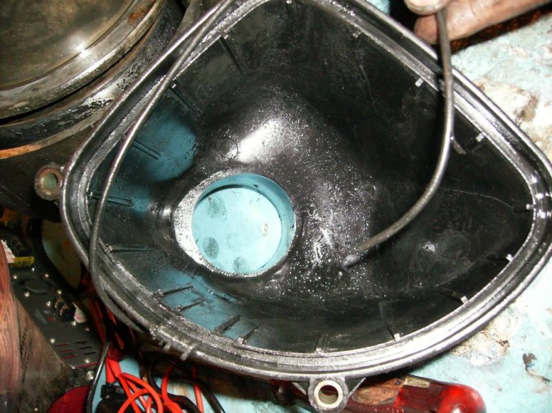

dette svarte dekselet som står på siden på G-laderen var litt ødelagt etter min mening.
når eg såg under så stakk denne gummislange/pakningen delvis ute slik at olje sikkert har lekt ut. ergo all oljen som ligger under G-laderen
også var noen få områder av innsiden av dekselet knekt
ikke mye synes eg men dere som mest sannsynlig er litt mer drevne på dette kan vel sikkert gi meg et svar på om dette er for stor skade eller om dette ikke er noe og bry seg om.
i midten av disse sirklene var det ikke noe olje mens det var en del olje på ytterkantene av sirklene
kan det hende at olje tilførselen har kuttet og alt sammen har skjært seg? noen plasser eg skal kikke for og se om dette er tilfellet?
også var det veldi små skrapemerker på innsiden i sirklene. ikke store måtte ligge olje over disse skrapene for at de skulle bli synelige for det blote øye. de var faktisk så små at eg ikke klarte og få disse med på bilde, men de er der

Spon fra G-lader = søppelmat. Overhaling av G-lader må skje før det kommer spon ut av den.
Har havarert to G-ladere selv, den første så ca. lik ut til din. Den var beyond repair, mens den andre havarerte pga. lite reimhjul som tok knekken på laderen med et smell : rolleyes
Er nok bare å lete etter en ny lader eventuellt å finne en brukt en og overhale den..
Sju viktige ting med G-lader i forhold til holdbarhet :
1 - Skift reima på G-lader minimum ved hver 20 tkm
2- Skift regelmessig olje med bra kvalitet minimum på hver 10 tkm.
3- Kjør aldri - ALDRI med åpent filter på G-lader.
4- Bruk ikke mindre reimhjul enn 68mm, til nød kan mindre brukes ved bruk av breireim og forsterka lagere
5- Ny / overhalet G-lader må kjøres inn ca.1000 km
6- G-lader bør få skiftet tettinger min. hver 50 tkm.
7- Kjør ALDRI med lite olje på motoren.
