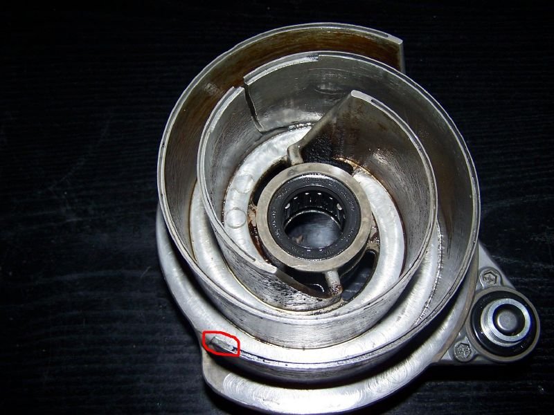

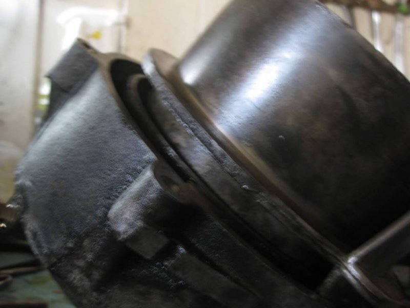

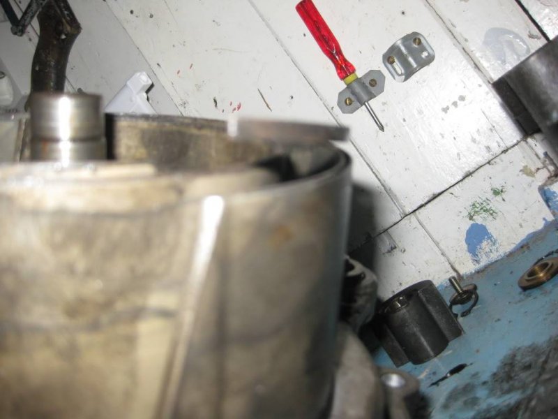

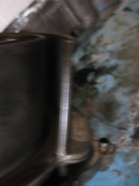

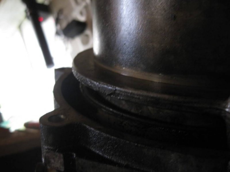

#26 Skrevet Mai 22, 2011 Tettingslistene skal være 3,8mm høye når de er nye, og ved 3,6 er de utslitt. De små ringene er helt vanlige og ikke noe å bekymre seg over. Den du ikke får av på hovedakselen bruker du avbiter på. Fører den ned langs akslingen, klyper til og vipper den ut. De fleste sitter ikke så hardt, men noen er vanskelig å få tak på. Ta none bilder av endene på på veggen på midtdelene (klarere enn de du har lagt ut(macromodus)). Der det vanligvis slites mest. Personlig synes jeg det ikke er noen vits å bytte til turbo så lenge laderen kan overhales 0 Del dette innlegget Lenke til innlegg Del på andre sider Flere delingsalternativer...
#27 Skrevet Mai 23, 2011 Tettingslistene skal være 3,8mm høye når de er nye, og ved 3,6 er de utslitt. De små ringene er helt vanlige og ikke noe å bekymre seg over. Den du ikke får av på hovedakselen bruker du avbiter på. Fører den ned langs akslingen, klyper til og vipper den ut. De fleste sitter ikke så hardt, men noen er vanskelig å få tak på. Ta none bilder av endene på på veggen på midtdelene (klarere enn de du har lagt ut(macromodus)). Der det vanligvis slites mest. Personlig synes jeg det ikke er noen vits å bytte til turbo så lenge laderen kan overhales dersom det er dette som er tetningslistene så ligger de så godt som jevnt med huset noen steder. kan vel konstantera at de er utslitte da:P så må nok skifta disse:P hvilke ringer du snakker om? de små skrapemerkene som eg nevner eller? eller de deren små delene som er knekte på svarte plast dekselet? dersom du mener den delen som er inni selveste g-laderen. så tok eg et par bilder og fant noen overflater som ikke såg særlig glatte ut:( mulighet for og kanskje slipe disse slik at de blir jevne? eller mente du "luftinngangane"? 0 Del dette innlegget Lenke til innlegg Del på andre sider Flere delingsalternativer...
#28 Skrevet Mai 23, 2011 dersom det er dette som er tetningslistene så ligger de så godt som jevnt med huset noen steder. kan vel konstantera at de er utslitte da:P så må nok skifta disse:P hvilke ringer du snakker om? de små skrapemerkene som eg nevner eller? eller de deren små delene som er knekte på svarte plast dekselet? dersom du mener den delen som er inni selveste g-laderen. så tok eg et par bilder og fant noen overflater som ikke såg særlig glatte ut:( mulighet for og kanskje slipe disse slik at de blir jevne? tyder på at de er slitte da ja, men ta de ut å mål i kantene Ringene jeg snakker om er i "gulvet" inni i laderen ja Vanlig at laderene er ru, omtrent som på utsiden enkelte steder, feks i sentrum av laderen 0 Del dette innlegget Lenke til innlegg Del på andre sider Flere delingsalternativer...

#30 Skrevet Mai 24, 2011 umulig å se fra bildene dine, men er alle sporene til listene hele som på denne? se bort fra overdreven porting her Sånn skal det ikke se ut Er en del bilder av g-ladere med skader her http://smg.photobucket.com/albums/v222/derby2f/G-lader/ 0 Del dette innlegget Lenke til innlegg Del på andre sider Flere delingsalternativer...
#31 Skrevet Mai 24, 2011 Jada alt ser heilt ut. Ingen spriker og faenskap. Er vel bara det på svarte plastdekselet som eg kan nevna at har litt skade på seg. 0 Del dette innlegget Lenke til innlegg Del på andre sider Flere delingsalternativer...
