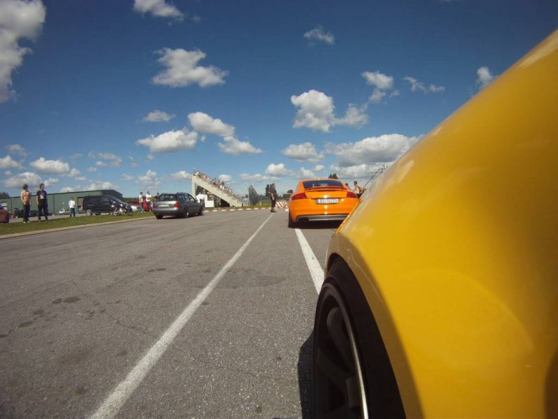

Jeg har 225-40/18, men klarer ikke helt å skjønne hva du mener med lang avstand opp til skjermen. Dette er framme da, men er ganske likt bak.
Det går litt an på hva han vil da. Hvis han bare vil ha på noen felger som er OK og han kan kjøre med så er sikkert det du snakker om helt ok. S3 har så sinnsykt store hjulbuer bak at selv med ET 18 på 18x9,5 skulle jeg hatt lavere innpress, rundt 15 kanskje. Jeg synes hvertfall dekka jeg har på ser veldig bra ut på felg. Ikke for mye strekk.

Ser bra ut det der, men hadde du hatt 30mm senk ville det bare sett ganske rart ut pga mindre skråvinkel på hjulene samt at dekkstrekken hadde vært helt synlig.
