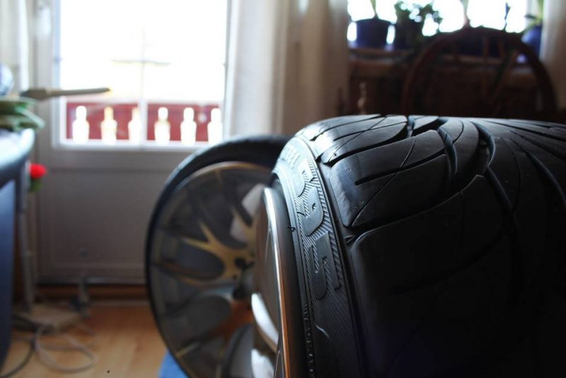

Nja, ingen regel uten unntak - strekken her er perfekt:

Bilder av strekken du har, Petter? Og hvor breie er felgene dine?

Såklart, må jo ta det med noen forbehold, men er sikkert grei pekepinn ihvertfall. Går med 195/45 på 9" hvis det ikke blir mer strekk enn bildet jeg la ut på forrige side. Idiotstrekk har jeg lagt opp:p

Glemt å ta bildet som viser strekken, men det kommer:p
