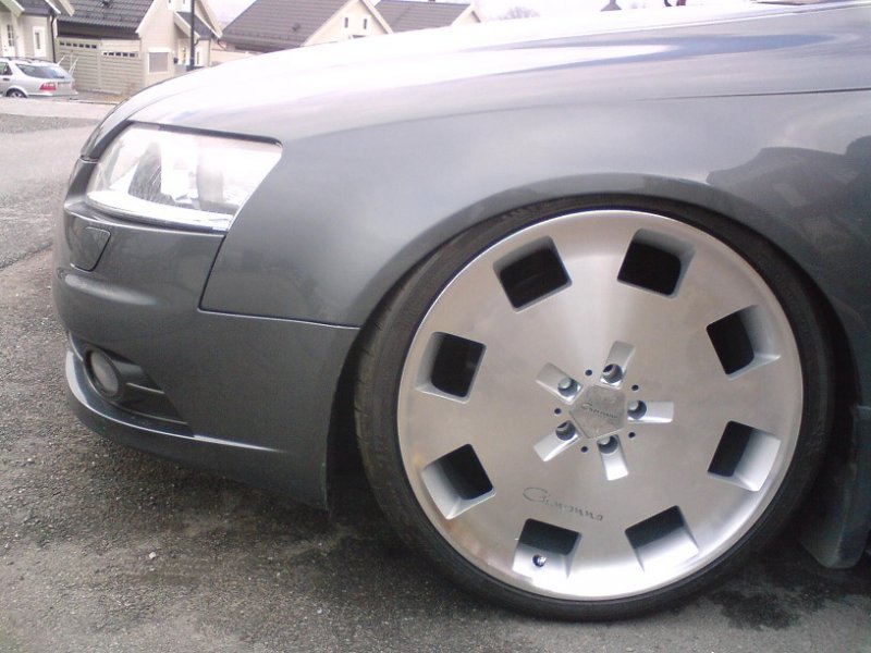

Legger ved 2 bilder fra prøvemontasje 2007. Bilde 1 viser 255 dekket ligger oppi skjermen med ET38, måtte skrus opp MYE for å gå klar. Bilde 2 viser 10,5x21 ET47 rund baut med 255/30 21 og ca 70mm senk (fra 20 toms oppsett), ikke kjørbart pga butting innover og ville også subba utover...dessverre...
