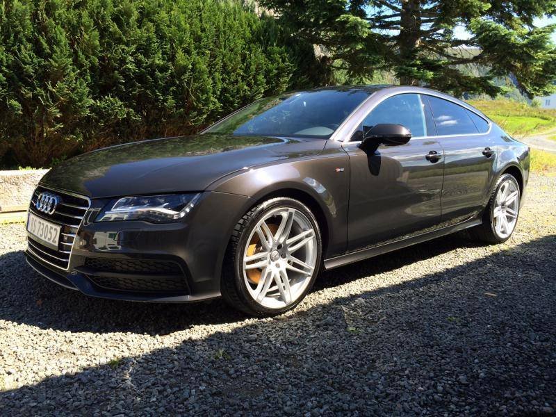

Hvilket innpress er det på dem? Et 30?
Ja ET30.

Utrolig pen bil..! Hvordan senkestag har du montert på denne?
Noe forskjell på preformance? Eller ulemper?
Hvordan størrelse på dekk har du lagt på vossen felgene? 295x25x20 ?
Sitter i samme sete som trådstarter nå. Har samme bil med samme farge, men er veldig usikker på valg av felger. Er også veldig usikker hva jeg har plass til på denne bilen. Kjørte 20x10,5 et30 hele veien irundt på a5 sb'n jeg hadde. uten problem.
Itillegg til å være usikker på bredde og impress, så er jeg også i en tvist med meg selv hvor jeg synes 21" felger ser mest rett ut på en så stor bil. 22" blir i overkant stort, mens 20" felger gir et mer konkavt utseende.

Bilen skal nok senkes moderat(har senke stag på vei i posten)
Bilen:
11x20 ET 28 burde gå fint på A7 når det var plass på A5 :)
En skulle jo tru det, men en bør også være sikker hvis en f.eks skal bestille fra over dammen. Må muligens prøve å få lånt meg en 20x10,5 felg og måle litt:)
Tror nok 20" blir smått på A7, 21" ser akkurat passe ut på min A6, med 10 ET 37. Hvor mye mer plass er det utover sammenlignet med A5/A6?
Sitter i samme sete som trådstarter nå. Har samme bil med samme farge, men er veldig usikker på valg av felger. Er også veldig usikker hva jeg har plass til på denne bilen. Kjørte 20x10,5 et30 hele veien irundt på a5 sb'n jeg hadde. uten problem. I tillegg til å være usikker på bredde og impress, så er jeg også i en tvist med meg selv hvor jeg synes 21" felger ser mest rett ut på en så stor bil. 22" blir i overkant stort, mens 20" felger gir et mer konkavt utseende.
21 tom er jo det som passer best og som blir likt originaldimensjon med lav dekkdimensjon, f.eks. 255 eller 265/30 21. Ville heller valgt 22 enn 20 tom fordi det er så mye plass at f.eks. 275/25 22 kan fungere. I 20 tom må det nesten bli dekk av typen 255/35 20 for å unngå for små hjul, og med ekstra mye dekkside, så forsvinner noe av poenget med brede felger. For å ta et litt ekstra drøyt men godt eksempel, 225/30 20 på 9x20 er gromt, 225/45 17 på 9x17 er ikke kult i det hele tatt, like fint på 7,5x17.
ser ut som om det blir 21x10,5 med 285/30 dekk hele veien irundt
Det er nesten 1 tomme større enn originalt, men mulig det går fint likevel fordi det er mye plass. Ville uansett vurdert 265/30 eller i hvertfall 275/30, hvis du ikke har sjekket med andre som vet at 285/30 funker og ser bra ut. 295/25 er også mulig, men mulig det begynner å bli bredt foran.
