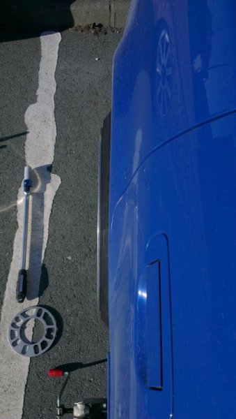

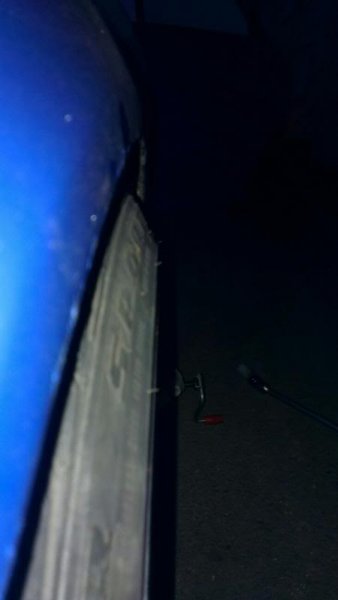

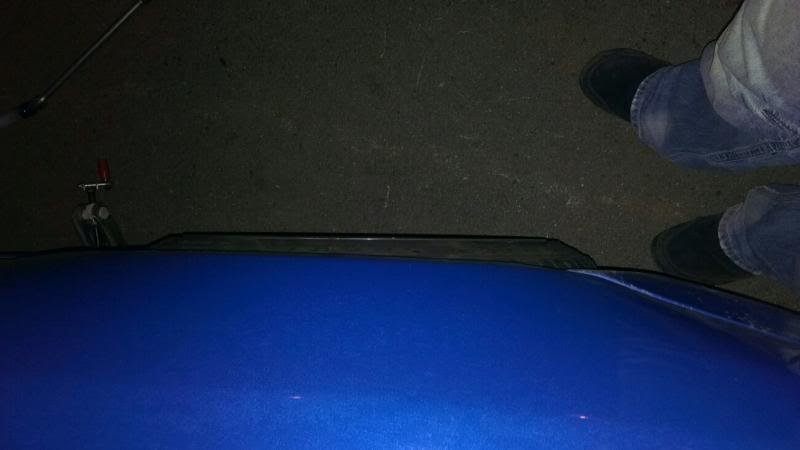

Fikk prøvemontert felgene for en liten stund siden :)
ET skal være 30 fram og 40 bak.
Måtte space ut 10mm for å gå klar (de hersens) bremsene framme.
Bak står de her med 5mm, tror jeg går litt opp mtp klaring inn mot fjæren.
Beklager de dårlige bildene framme, ble mørkt litt kjapt den dagen..

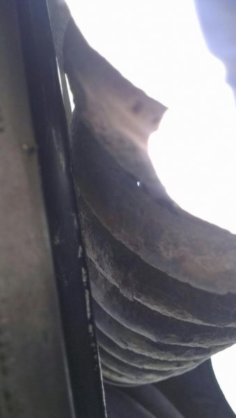

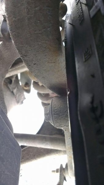

Hvis det som er stemplet i felgen min stemmer, så kjører jeg med effektiv ET på 35 bak (ET40 + 5mm spacer), å det ser slik ut:
Klaringopphengbak_zps2566846b.jpg~origin
Klarigfjaeligrbak_zpsedcea781.jpg~origin
Dette er med Eicbach senkefjærene som sto på bilen tidligere, tror SuperSport coiloversene er smalere.
Du burde da havne 2mm lenger ut i hjulbuen, så skulle jo gå greit?

et29 går hveretfall med en god fingertupp plass på innsiden :P
Litt avhengig av høyde, da fjæra bygger lenger ut en hjullagerhuset, men når det blir lavt nok er fjæra "inni" felgen på en måte ;p
