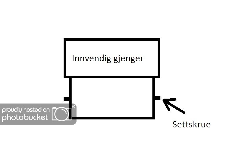

En kjapp skisse for å vise hva jeg mente med forklaringen min:
Du trenger ikke å gjenge, og kan forsåvidt bruke RM-mutteren på samme måte som den brukes på RM, men personlig ville jeg nok ha kjøpt RS-muttere fremfor å gjenge opp RM-mutterne. Dette pga. at jeg ikke veit om de fra RM får samme gjengestørrelse som de fra RS har, og da er det ikke like lett å skifte mutter om du vil prøve noen andre eller må kjøpe en ny en pga. skade. Litt kjedelig å måtte være avhengig av å gjenge opp hele tiden:p
du mener da å sette Z skruene i navåpningen sant?
Helt korrekt. Dreie sånn at "hylsa" passer akkurat nedi senterhullet, og holde den fast med settskruer. Da er det lett reversibelt også:)

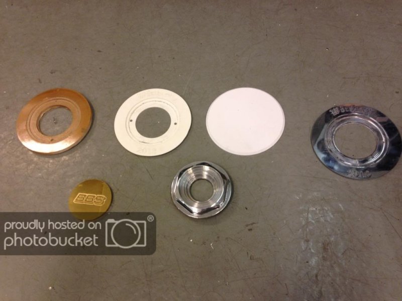

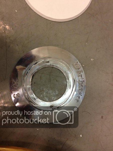

Hatt en økt i dag på senterdekslene og er kommet i mål med disse , utenom teksten på de da,den regner jeg med jeg forandrer til noe mer generelt eller kansje ikke.(forslag mottas med takk :)

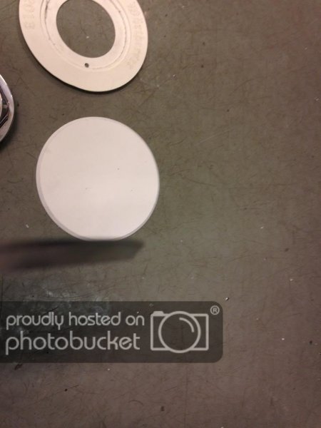

Første bilde viser alle 3 dummyene som måtte til før jeg traff og lagde den som skal brukes i aluminium.Denne ble laget i 4 mm med skråskjært bakside for best passform!
a8869c5a-c8cd-4a5d-b079-8702f5d9bd7d_zps

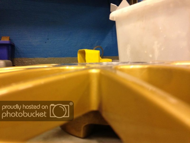

Her kan skråskjæringen sees (den blurrete saken som kommer inn fra høyre

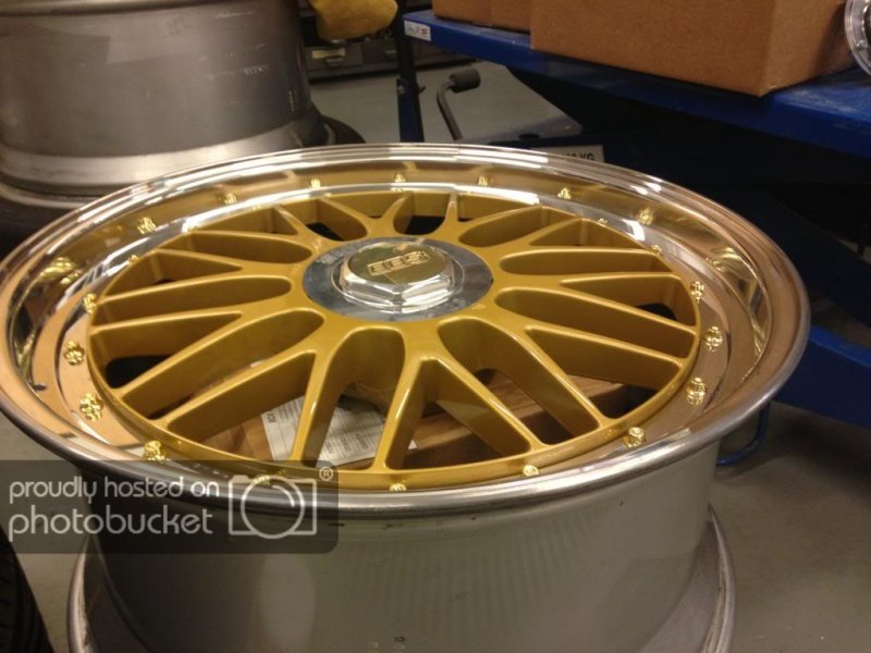

Ferig emne i alu:

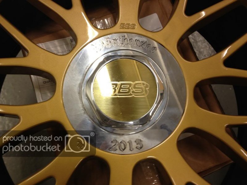

Ligger meget plant med resten av hjulet:
På felg

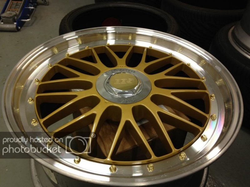

På ferdig polert felg :);) ;)

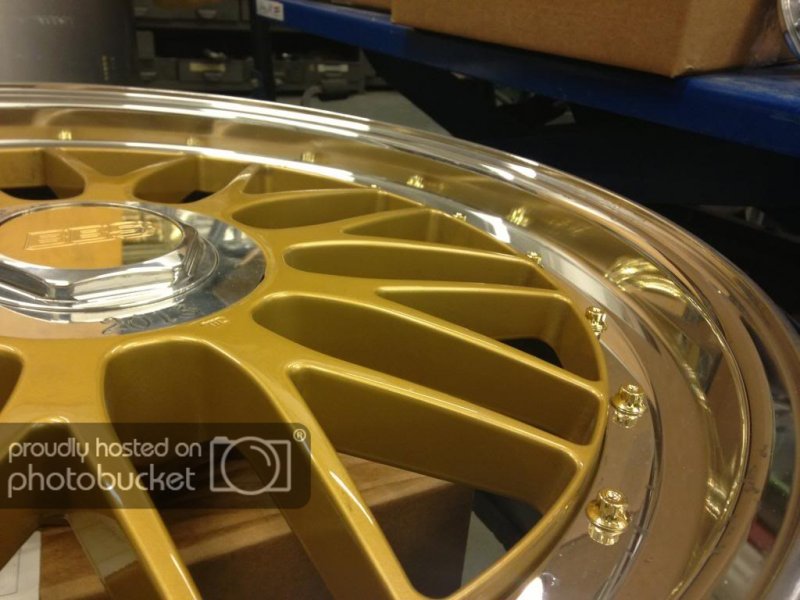

og et til av polert felg:
Ble meget pent!:)
