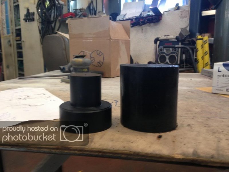

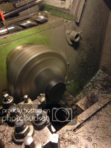

Innsatser til navet er dreiet klar til gjenger og senterdekslene er levert til lakk, jeg var usikker på hvordan slå gjenger så det får vente...
Jeg lurer litt på om jeg skal sitte en skrue i midten av senterdekselet og sitte en kinahatt på denne igjen. Skal se om jeg får tatt et bilde i morgen og om det er en løsning som hadde blitt kul. Tenker på dette mtp. sikkerhet da jeg ikke vet om jeg kan stole på gjengene alene... ... det blir jo endel omdreinginger i sek. i 80kmt :)
