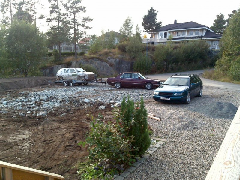

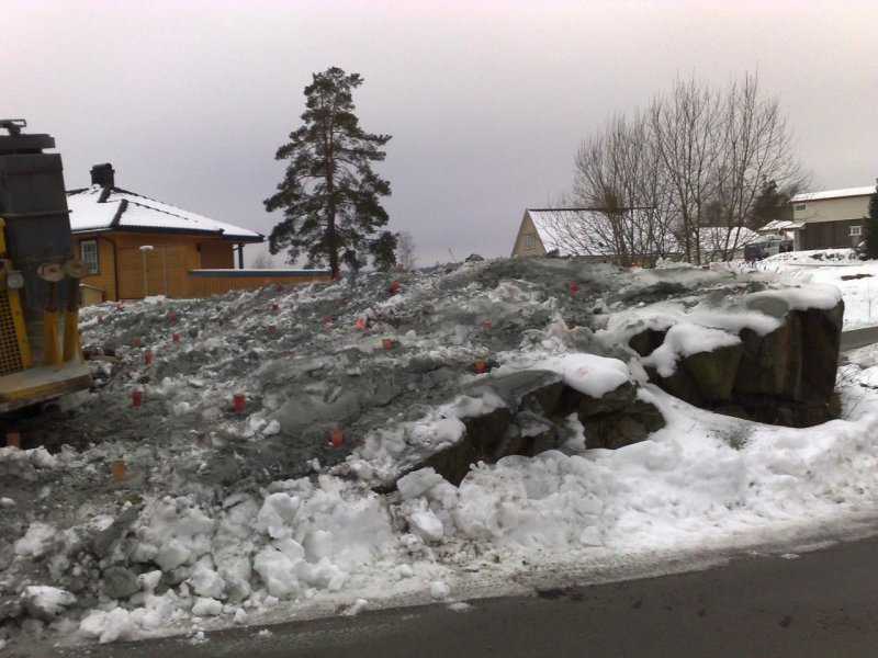

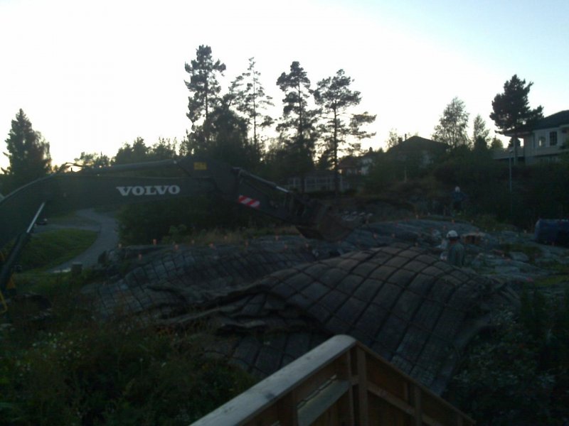

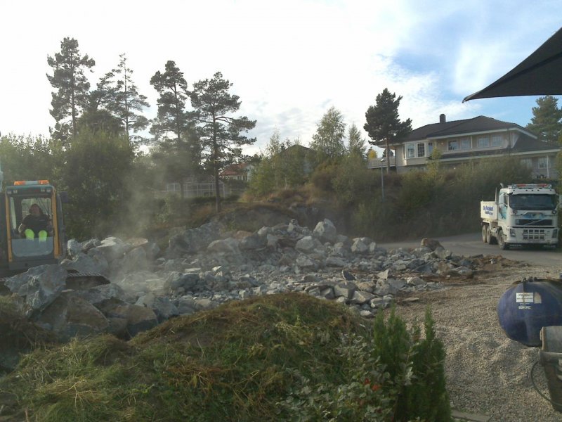

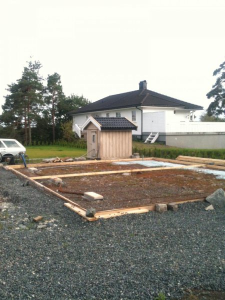

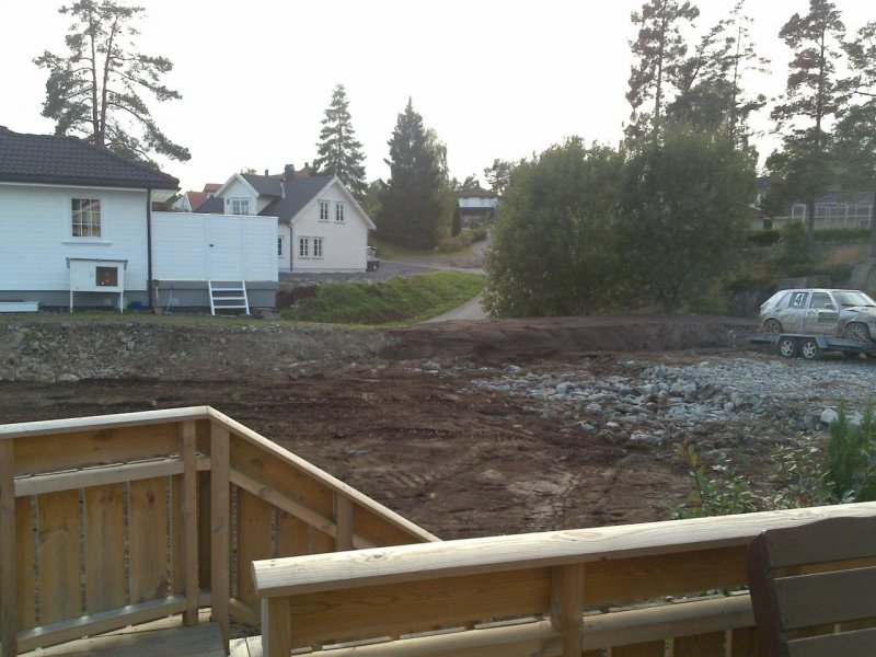

Har lenge hatt lyst til å lage en prosjekt tråd om mitt garasje prosjekt. Det ble søkt garasje på 70 kvm med total høyde på 5 meter. Dette fordi jeg ville ha løftebukk og god tak høyde. Søknaden ble sendt inn og etter mye om og men fikk jeg tilslag på søknaden og en regning på 10k. Det hele startet for drøye 4 år siden. Da med sprening av fjell i hagen for å få utnyttet tomten bedre. Her har jeg bilder fra fjell jobben.
Da ble resultatet dette:

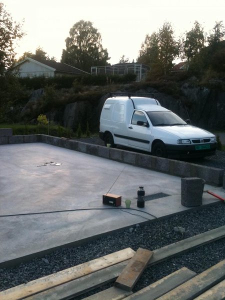

Her er forresten mitt gamle Audi prosjekt. Noen som aner hvor denne befinner seg?? Solgte den til en i Oslo. Har søkt opp reg nr og den er visst avskiltet..:/

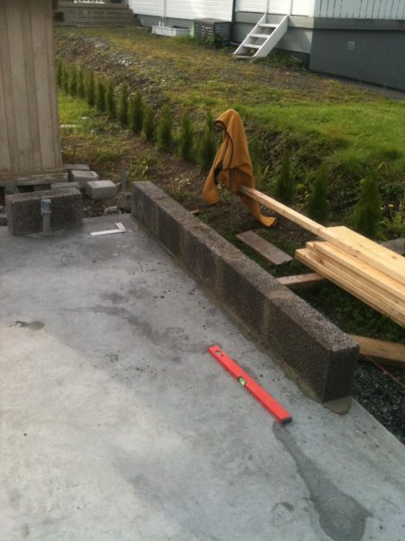

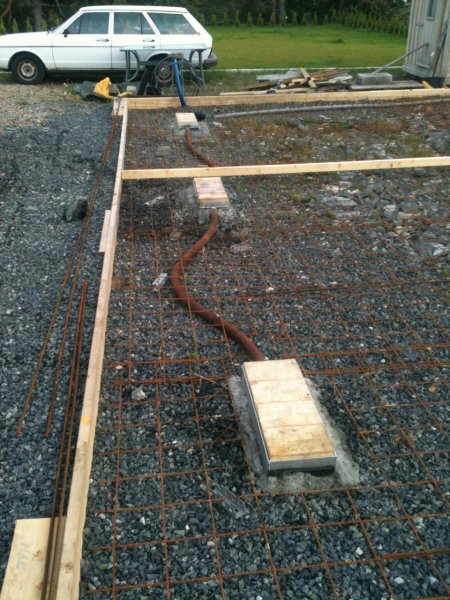

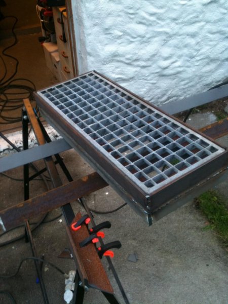

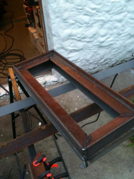

Etter dette startet arbeidet med sålen og vannrenner i gulvet som jeg lagde selv. Har grei tilgang på stål så da ble det en rimlig løsning..
"kummene" ble sveiset og støpt fast før betongbilen kom.. Når jeg ser på bildene jeg har tatt så innser jeg har det har vært en lang og krevende jobb! i alle fall for en mekaniker som meg som ikke har snekret mye før. men etter mye hjelp fra en kompis snekker så begynner garasjen å bli bedre nå.. (kommer bilder senere i tråden)

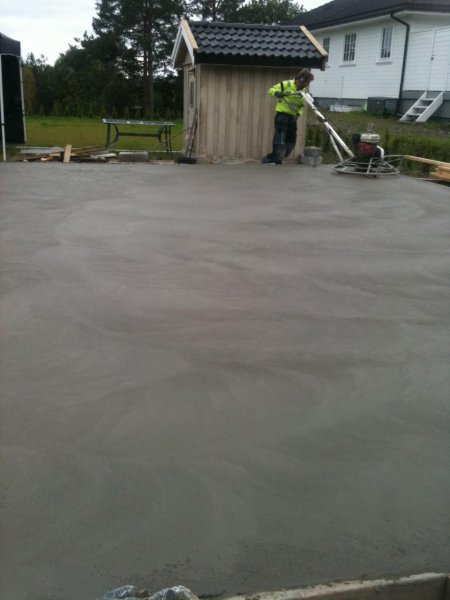

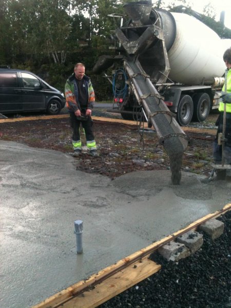

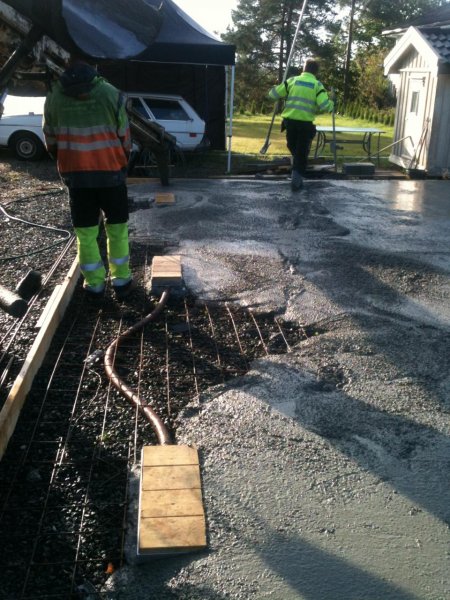

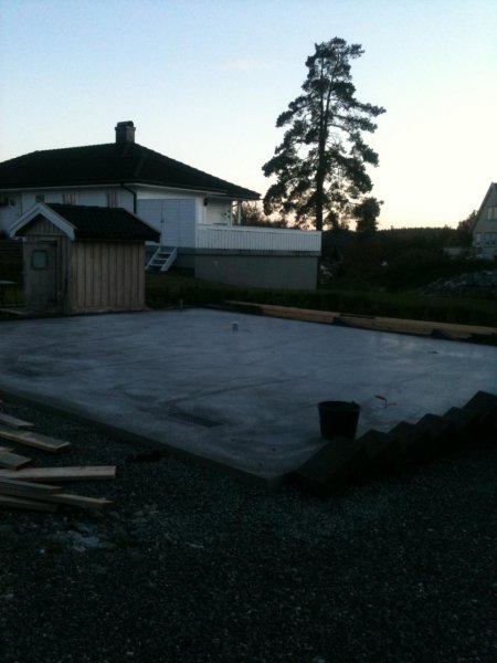

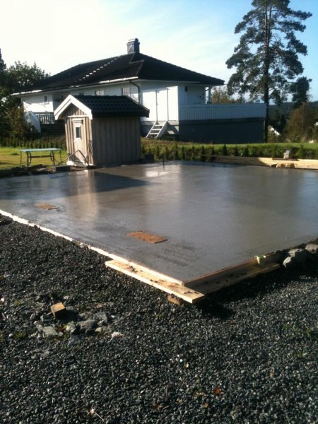

Da kom eldelig dagen hvor betongbilen kom og sålen ble pusset etterpå.

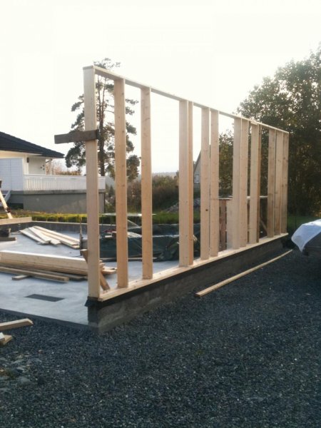

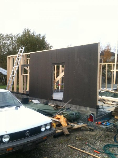

Da ble forskalingen fjernet og leca mur satt opp..

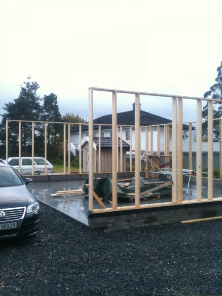

Da var det endelig tid for treverk!

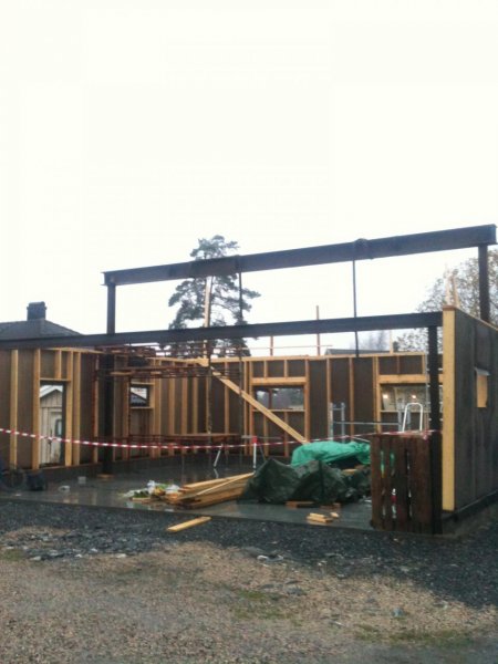

Da ble det montert stålstøtter og stålbjelker.

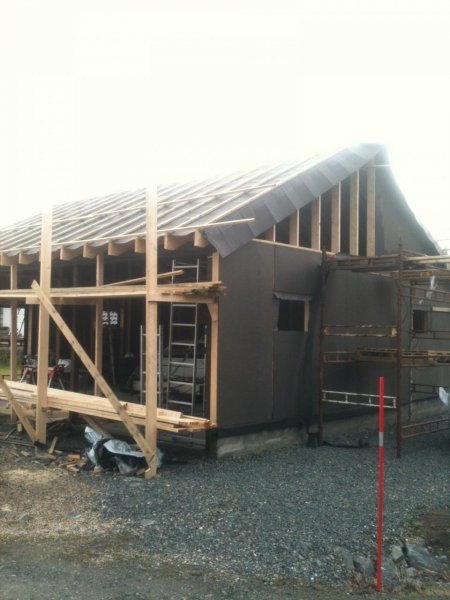

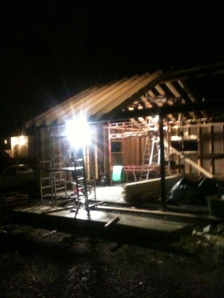

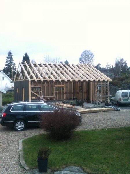

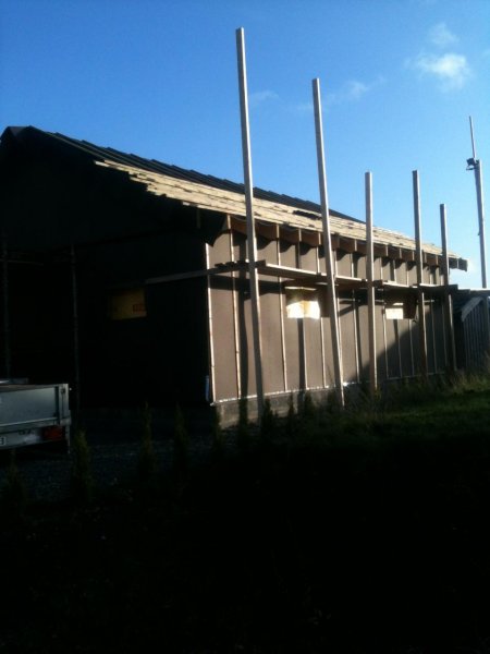

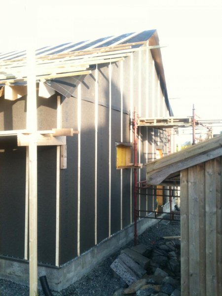

Etter noen sene kvelder kom taksperrene montert og et genialt undertak montert.. (brettex)

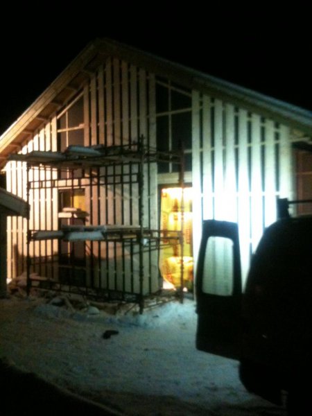

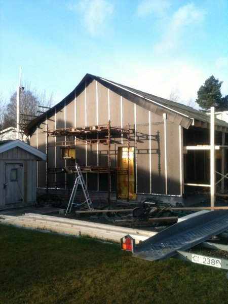

Flere bilder! :) Vindtett og sløfer!

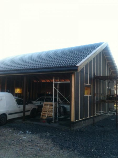

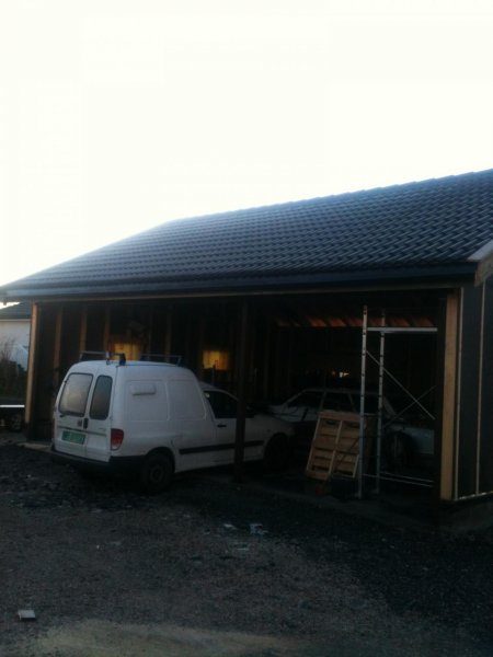

Takstein ble lagt med 10 minutters margin før snøen kom..:) Greit med hjelp fra vennegjengen!

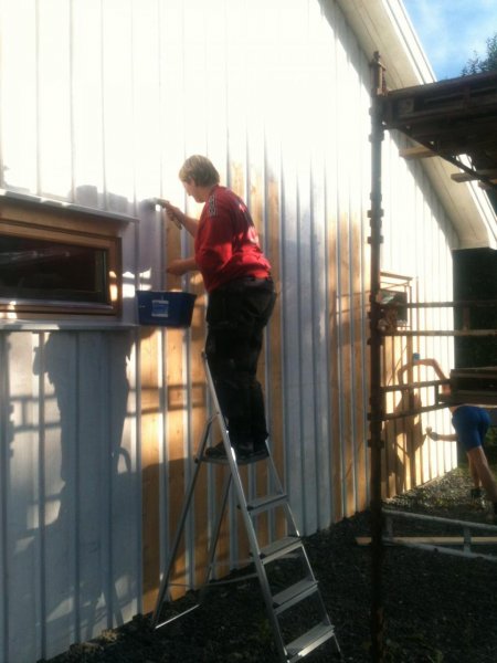

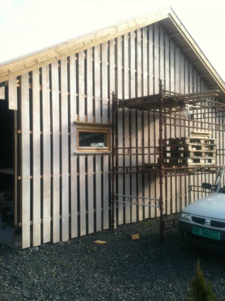

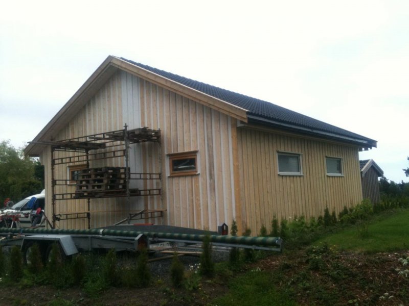

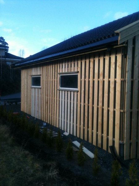

Kledning på G!

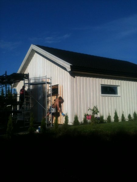

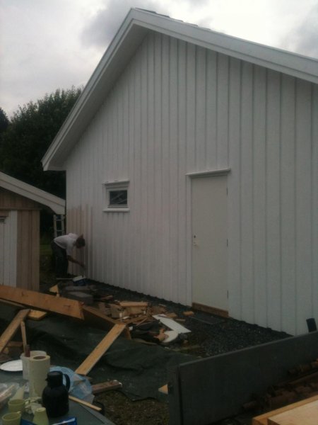

da ble det grunnet og malt før vinteren igjen.. Kjennte at det var veldig greit å se litt av det ferdige resultatet utvendig, selv om ikke portveggen var påbegynnt..

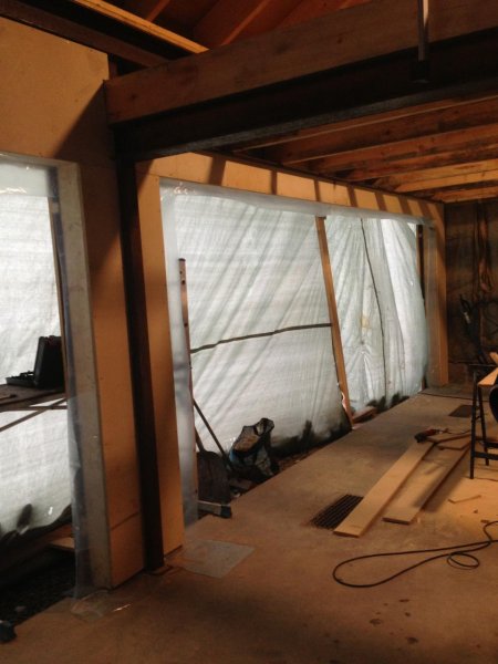

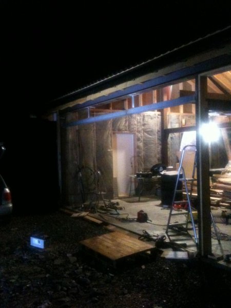

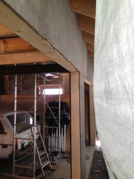

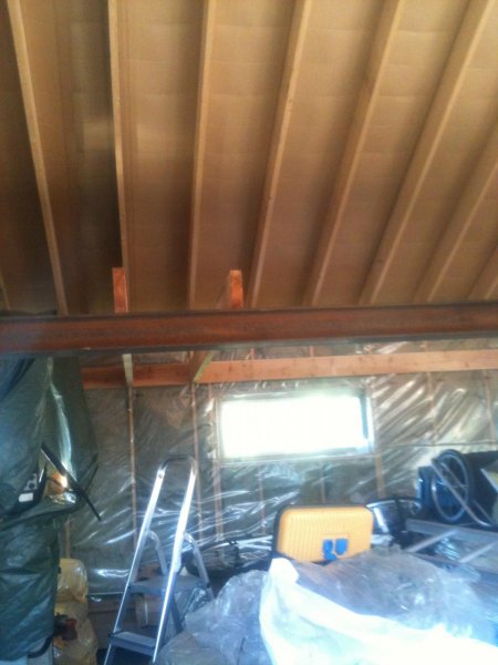

ikke så lett å se men her kom det opp stålbjelker som holder 2. egt oppe. dette måtte på før den største porten monteres for den er jo festet i taket. og veggen ble påbegynnt.

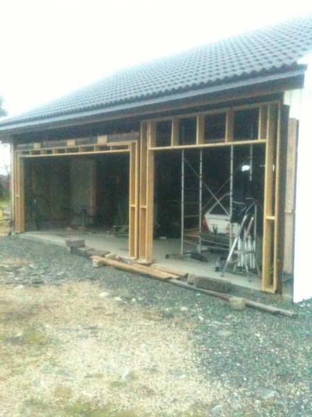

vindtett/ isolasjon / sponplater / og endelig ble porten på begynnt! nok en ny
lettelse! :)

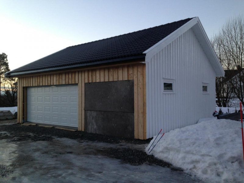

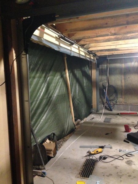

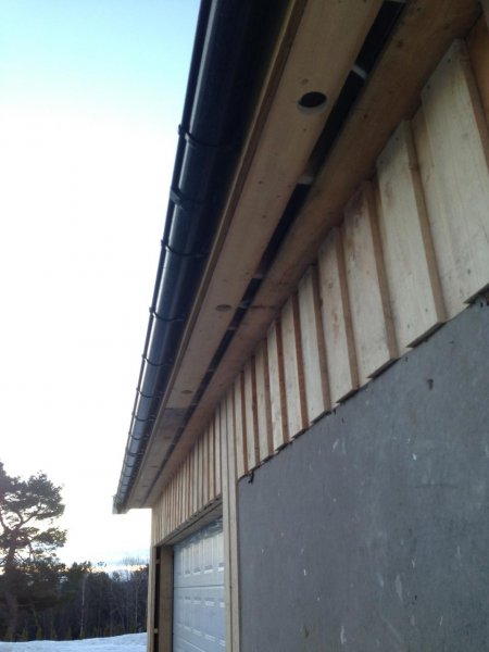

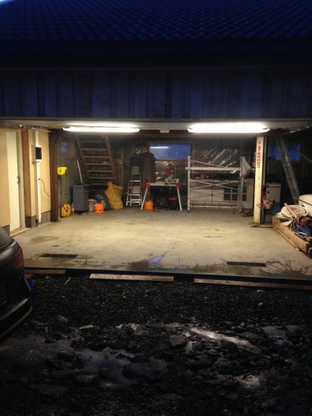

Slik som dette står garasjen i dag. Veggen ferdig med kledning og gesimskassa ferdig med trekkerør og hull til spottehull. Litt dettaljer og maling så er denne også ferdig.:) Ellers så er den andre porten satt litt på vent p.g.a. skinner som blir litt anderledes enn på den store porten da jeg vil at porten skal gå opp i tak slik at den ikke blir til hinder til løftebukken. Har porten men må bestille spesialtilpassede skinner.

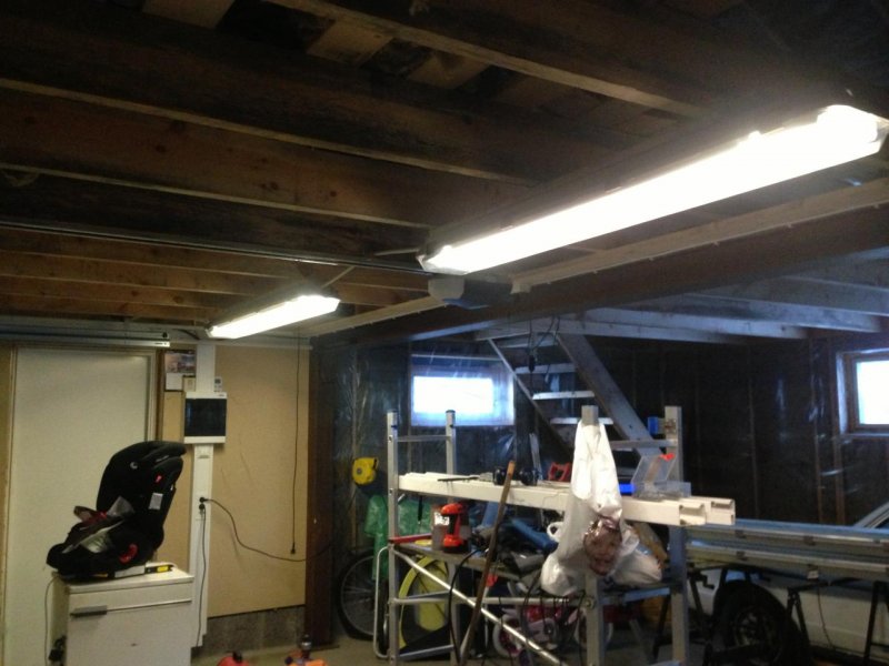

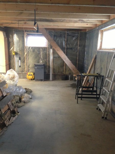

Har også fått montert litt av det eletriske med sikringsskap og kontakter samt trefase kontakt til løftebukken. Litt lys er det kommet også.: rolleyes Løftebukken fikk jeg begynnt p montere i går. Håper jeg har funnet den perfekte plassen : klø :
trappa er montert!

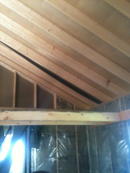

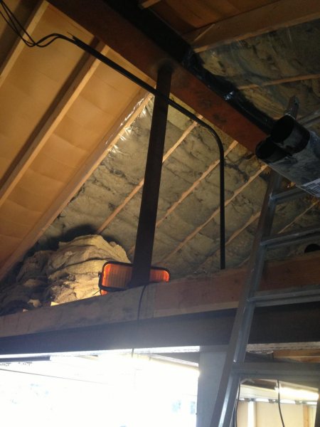

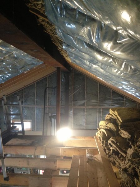

meste parten av garasjen er nå også isolert. og dette med brukt isolasjon.. Kjempe gøy å jobbe med!: bh : Men trøsten er at det var gratis :o

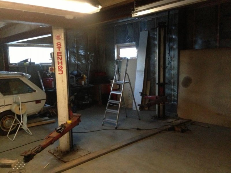

Her monteres bukken. bredden på " løpet" det bukken skal monteres ble litt i smaleste laget med tanke på bukken så for å få avstanden mellom søylene riktig måtte jeg sette den ene søylen på innsiden av stålbjelken. Satser på at dette går greit. :skummelt:

hva slags port skal du ha i skru delen?
Jeg har samme port som den store bare at jeg må spesialbestille skinnene med en annen vinkel slik at porten ikke går 90 grader inn i rommet men oppover i taket. Da kommer den ikke i veien for bukken.. Jeg tenkte å bruke spon nedenfra leca og en høyde og resten gips. Deilig når en kan lukke porten og fyre opp litt mens man snekrer. Når resten er isolert skal jeg montere varmepumpa. Kjøpte en på netthandelen..

varmepumpe er digg :) blir sikkert stilig med port som går oppover invendig

Den dagen e e like langt som du er nå skal e juble :) 3 tonns bukk du har?
