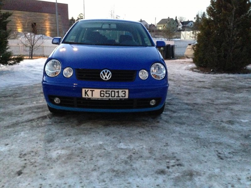

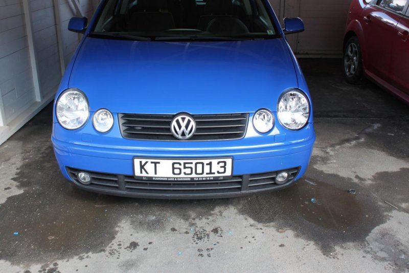

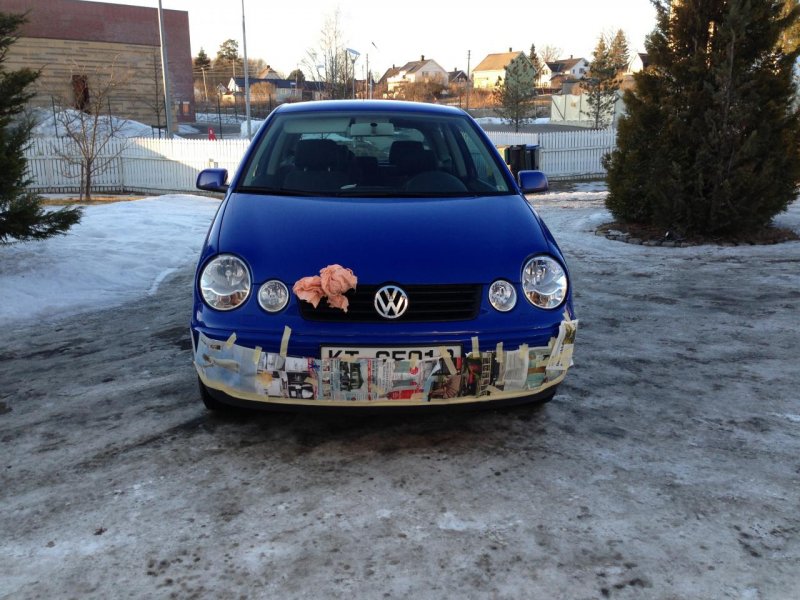

kjøpte en boks med plastidip hos Stian Sørli idag for å teste ut.
Lakkerte nederste del av frontfangern (ubehandla plastikk) for å sjekke om det festa seg og om det er like lett å dra av som på lakkert flate.
bildene jeg legger ut er ikke av et bra resultat,kun for testing av materiale, ble malt ute i -grader også :P boksen jeg kjøpte hos SS var ikke serlig bra og malinga dekket dårlig,endte opp med å bruke hele boksen på den lille fangern.
legger inn noen bedre bilder imorgen og et av sprayboksen så man kan styre unna den evntl.

mulig jeg hadde dårlig dyse assa,var dårlig spredning.

det jeg lurte på ser du, den var ikke lik dem jeg har sett,ikke samme spredning og null dekk før etter 6 lag,da begynte det å skje noe..men dårlig resultat :P

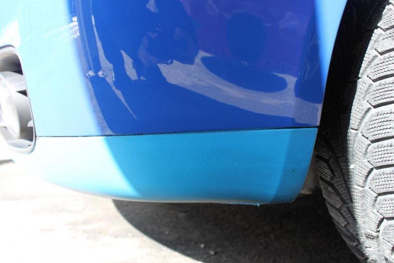

leser igjennom idag så føler jeg at det ser ut som jeg prøver å henge ut SS, det gjør jeg ikke altså..bra service og gode priser, ville bare dele erfaringa med denne typen plasti dip.

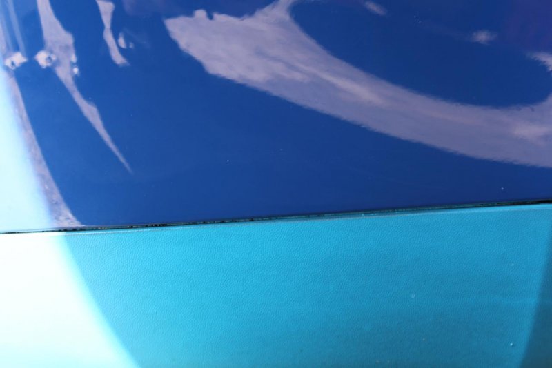

etter inspeksjon idag i bedre lys og når den hadde fått herdet over natta (i enda mer -grader) så var faktisk overflaten ganske jevn uten skjolder.
ble en del sig pga temp som var når jeg påførte og dårlig grunnbehandling pga at dette bare var et simpelt prosjekt på en relativt liten flate, MEN sigene var så å si borte.
men igjen, vanvittig dårlig dyse på denne boksen og dårlig dekk, selv etter 5 strøk (fra svart til blå)
mulig ting stiller seg annerledes med bedre spredning på dysa.
close up,kan se at det fortsatt er litt dårlig dekk.

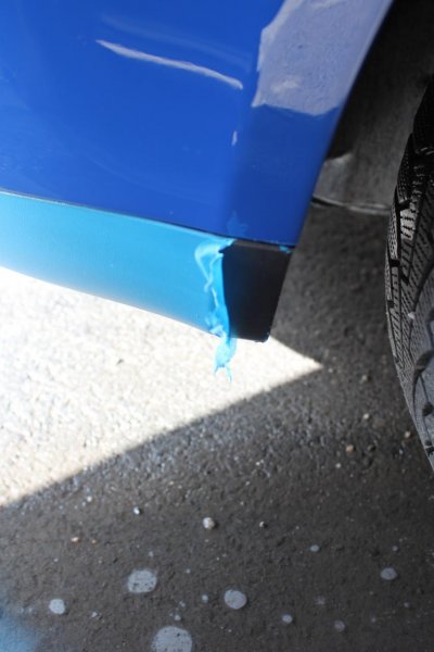

gikk greit å pelle av til tross for ruglete ubehandla overflate (noe dem ikke kunne svare meg på hos SS)
og der varn svart igjen

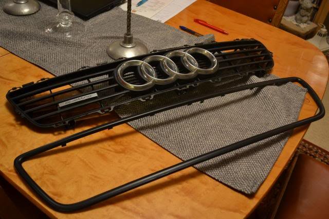

Har lekt meg litt med dette nå og det er et morsomt produkt. Er dog litt mindre overbevist over hvor lett det er å dra av fra området du ikke vil ha lakk på, for når du begynner å dra av så er det lett fjerne plastidip fra området som skal være lakkert.
Kan hende jeg gjør noe feil?
Etter litt prøving og feiling på grillen til A6en så ble det best resultat da jeg separerte den i to deler slik at jeg slapp å dra av noe plastidip.

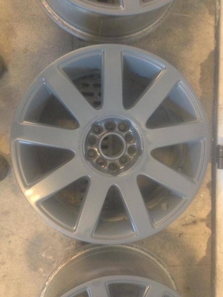

imponerende! sitter dette godt på felgen da? ser for meg at det løsner av steinsprut og vasking jeg da! kanskje jeg skal prøve å lakere senteret på felgene mine :)
polon skal males matt hvit snart,må bare få tid :P
skal legge ved bilder av hele opperasjonen.

tatt sommerhjula mine nå, og prøvde glossifyer for å få den blank. Ikke veldig fornøyd med resultatet, burde hatt flere lag med glossifyer, ble litt ruglete nå:/
men genialt produkt ;)
hvor mange bokser brukte du på et sett felger da :) ?
brukte 3 med farge med å bare ta utsiden, så brukte jeg 2 med gloss, men burde hatt 3 eller 4 ;)
Brukte 4bokser på inn+ utside av vinterfelger. Har stresstestet det litt i vinter med bla Prickbort avfetting på, og det sliter naturlig på, men litt forsiktig felgvask holder det fint. Tok i litt for å sjekke her forleden og rundt ene kanten så slapp den. Nå har jeg brukt det like mye som beskyttelse av vinterhjul, da jeg peller det av igjen når sommerhjul kommer på. All in all, genialt produkt!
