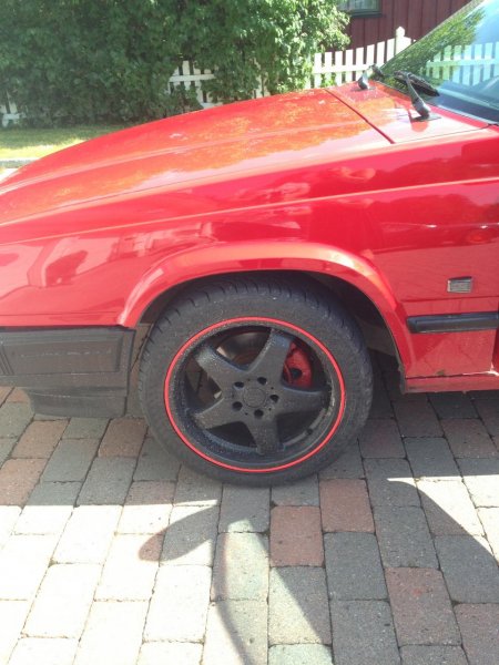

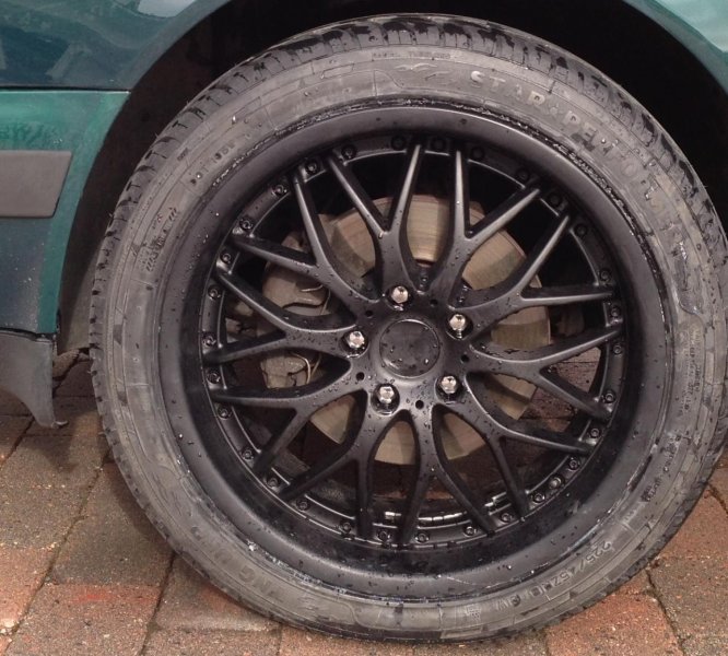

Opplevde det samme idag, boksene hadde ligget i bilen, og den første felgen så ikke ut ved første spraying, men ved temperatur og mye risting på boksene ble resultatet greit..
Kun gloss på disse??
Kun Gun Metal,ja... Er ikke helt gjennomherdet...
Ikke gloss? Ser så blanke ut (nylakka kanskje) bilde på bil ønskes. Har like felger på vinter (touran)
Blir vel matte når de er helt tørr... Blir en stund før de kommer på bilen, skal på med gateslicks på dette settet med felger... Skal huske å ta bilde...

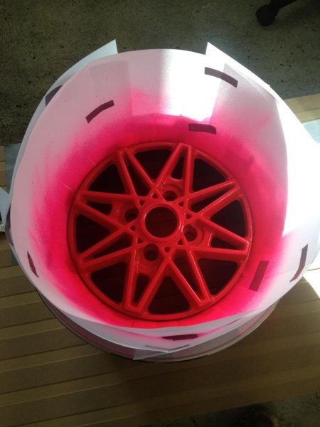

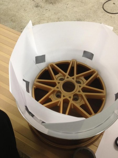

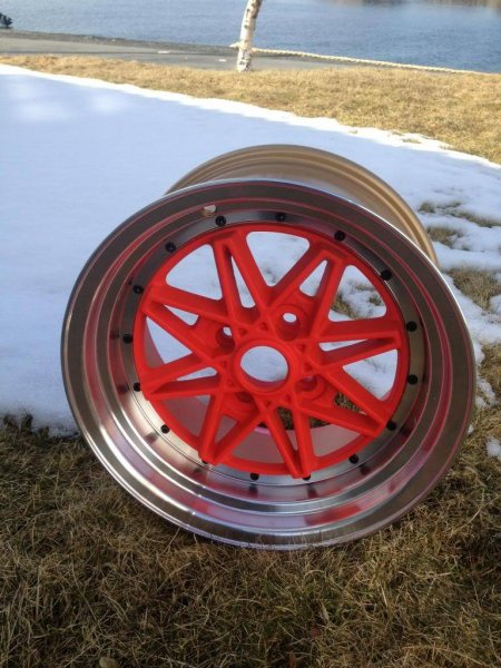

Har eksprementert litt med plastidip og en felg her om dagen. (Fargen på bildene lyver, ser mye mer sjokkrosa ut i virkeligheten)
Felgene mine er nye, så har ikke gjort noe grunnarbeid med de.

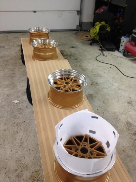

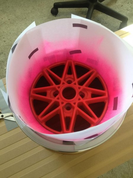

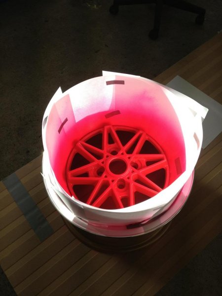

Siden jeg kun ville lakere senter så gjorde jeg litt maskering, var vanskelig å komme til så fant på noe "lurt". Klipte noen kutt i nedre del av a4 ark slik at det fulgte kanten jeg ville lakere.
Maskert:
Så kommer bilder under lakering (ikke sikkert rekkefølgen er riktig)

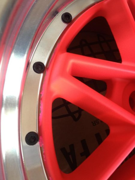

Lot maskeringa stå i over natta, da jeg skulle ta av arkene ista var jeg litt ivrig og dro de nesten rett opp. ble sikkert litt skadet lakken akkurat i kanten da, planen var egentlig å skjøre langs kanten med en kniv først før jeg tok det av.

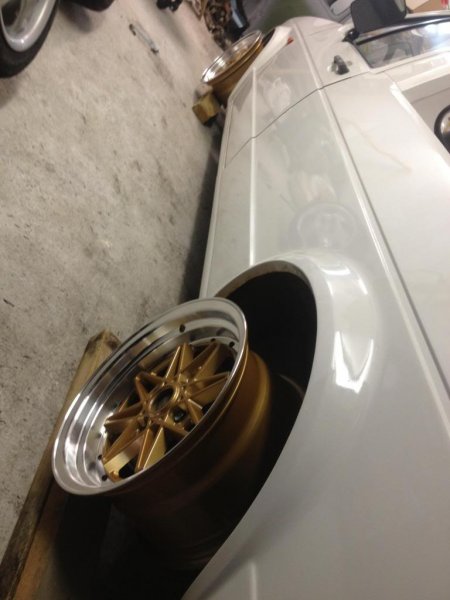

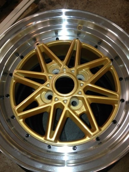

Ferdig resultat: (som sagt, fargene på bildene lyver)
Brukte en hel boks kun til denne felgen (da med 5 strøk). det så ikke ut til at det kom til å bli bra i det hele tatt da jeg lakerte siste strøket, var mange "dråper" men lakken ble jevnet ut da den tørket, ser veldig fint ut nå :)

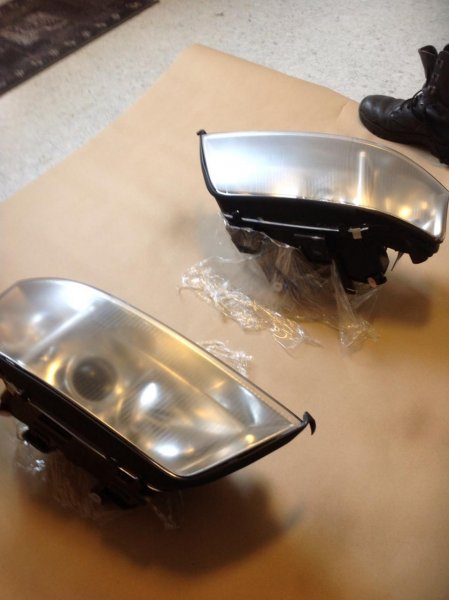

image.jpgimage.jpgKjøpte en boks med plastidip "sotings spray" og skulle prøve på noen nye frontlykter i dag,hadde boksen i varmt vann først for og få opp temperaturen og sprayet på.
Men jeg synes de ble så matt å tåkete,er det sånn det blir eller har jeg gjort noe feil?
Legg film på lyktene i stede :)
Ja blir vell det som blir løsningen,har lagt folie før og det funker gull men skulle nå bare prøve denne varianten.
Har googlet litt og det er nok sånn matt det blir,blir selvfølgelig mørkere med flere lag men fortsatt matt. Dette passer kansje bedre på baklykter enn frontlys;)
sett en som gjorde dette på youtube og det ble matt ja, det er litt av greia med plastidip, man får det ikke serlig blankt.
Du har jo glossifyer som skal gjøre det blankt igjen.
Kollega prøvde det samme måtte legge tykt lag med sotting for at det i det hele tatt skulle synes. Og ble ikke akkurat noe blankt med det som skulle være klarlakk for og gjøre det blankere..

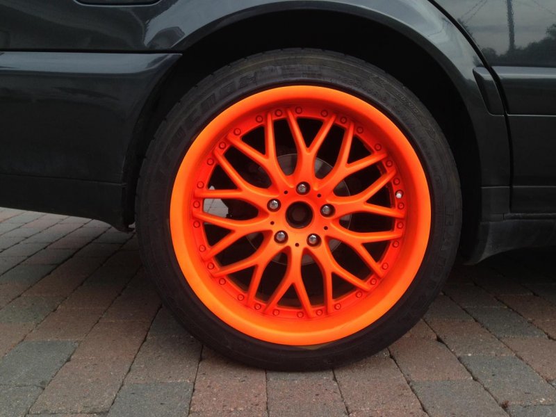

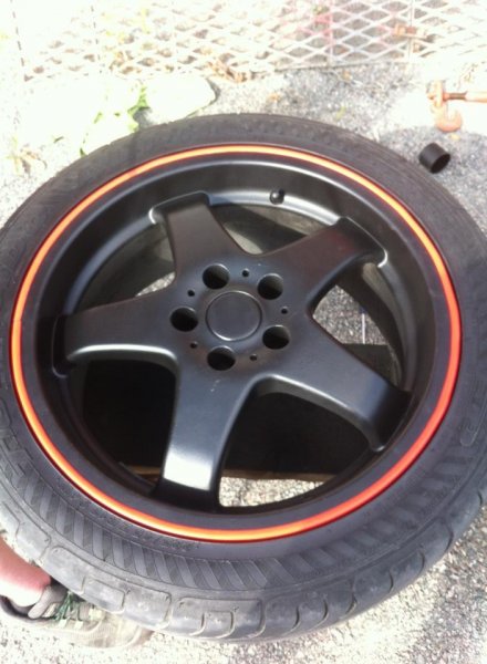

Før og etter bilde av felgene min fra svart til Blaze orange
Fungerer som bare det !

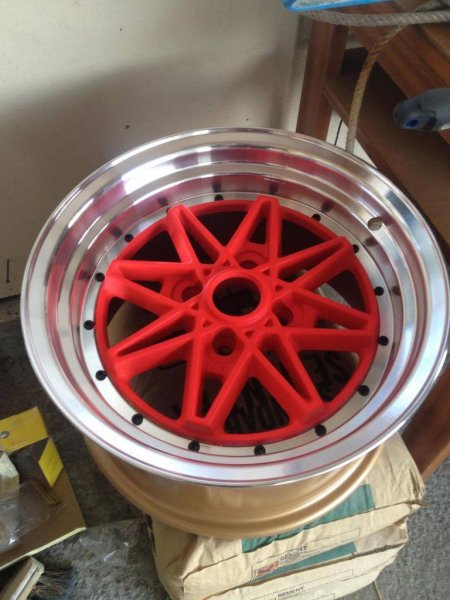

Og et bilde av felgene til fruen fra alu felg til svart med 5 strøk dip.
