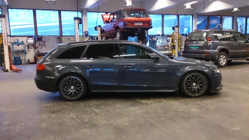

Hei,
Jeg har akkurat montert Supersport Black Edition coilovere på min B8 og har skrudd dette helt i bunn bak, men skulle gjerne hatt den ned en 2-3cm til, noen som har løst dette tidligere?
Finnes det noen dirty tricks?
Antar at jeg kan fjerne justeringsskruen helt bak, men da har ikke fjøra noe å hvile mot, så da må jeg bruke org gummiklossen som ser ut til å bygge like mye som justeringsskruen.. hmm..
Kanskje verdt å nevne at dette er en FWD med demper og fjør separat bak.

Det er justeringskrue oppe mot karossen faktisk, men denne skrudd i bunn bygger mindre en org gummiklossen som vanligvis ligger mellom kaross og fjør.

Ja det sitter en gummikloss mellom fjør og kaross, denne sitter i et hull i karossen og har spor som fjøra passer i. Denne er ca 3 cm tykk.
Jeg kan ikke fjerne justeringskruen uten å legge inn gummiklossen (eller noe lignende) da det er ingenting som holder fjøra på plass mot bilen uten.
Forspenn i fjøra blir det nok, er tre runder med gjenger mitt på som komprimeres når bilen legger vekt på fjøra, litt som hjelpefjøra vi kjenner fra "vanlige" coilovere.
