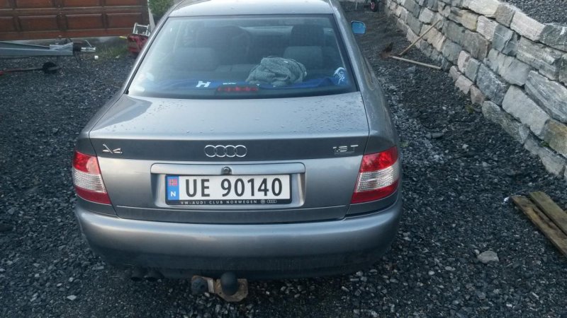

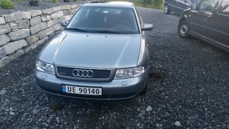

2013-08-31 19.37.24.jpg Ser etter tåkelys, men har ikkje komt so longt
[ATTACH=CONFIG]204248[/ATTACH][ATTACH=CONFIG]204249[/ATTACH] Ser etter tåkelys, men har ikkje komt so longt

Du har facelift, med linselyter?

Har facelift lykter, alt i et stykke, men jeg er usikker på hva du mener med linse lykter?

Da har du linser på nærlys og reflektor på fjernlys.
Xenon i reflektor lykter er egentlig fyfy, pga lysstrålene blir ikke samla slik som i en linse. Og da blender du alt og alle.. Men det går jo greit i fjernlysene, for de skrur du jo av når du møter noen uansett.

Linse lykter betyr den "linsen" du ser på bildet ovenfor her midt i lykta.
