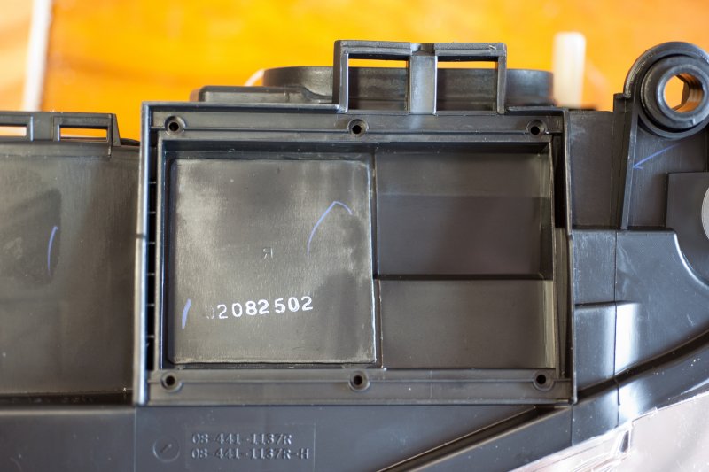

#41 Skrevet September 1, 2013 Facelift A4 har H7 i alt forran nær, fjærn og grøft Stemmer det Mens xenon lyktene har D2s pærer. Skal man "gjemme" ballaster er det like greit å montere ballastene der de originale står, altså under lykten. På non-xenon lykter er det laget til for å skjære ut til dette. Mener jeg. På denne tråden her står det vannvittig mye info angående alle frontlykter til b5. originale og depo. Jeg har også gjort denne modden på et par lykter jeg hadde, Morimoto mini H1 linser(Bi-xenon) i depo lyktene. http://www.audizine.com/forum/showthread.php/470440-Official-B5-A4-S4-Headlight-and-HID-Thread Edit: Man kan også bygge om dette til lovlig bruk. Trenger dette kittet http://www.kufatec.de/shop/de/Audi/A4-B5/8D/aLWR-Komplettset-Audi-A4-B5 Og selfølgelig lyktespylere. 0 Del dette innlegget Lenke til innlegg Del på andre sider Flere delingsalternativer...
#42 Skrevet September 1, 2013 Stemmer det Mens xenon lyktene har D2s pærer. Skal man "gjemme" ballaster er det like greit å montere ballastene der de originale står, altså under lykten. På non-xenon lykter er det laget til for å skjære ut til dette. Mener jeg. På denne tråden her står det vannvittig mye info angående alle frontlykter til b5. originale og depo. Jeg har også gjort denne modden på et par lykter jeg hadde, Morimoto mini H1 linser(Bi-xenon) i depo lyktene. http://www.audizine.com/forum/showthread.php/470440-Official-B5-A4-S4-Headlight-and-HID-Thread Edit: Man kan også bygge om dette til lovlig bruk. Trenger dette kittet http://www.kufatec.de/shop/de/Audi/A4-B5/8D/aLWR-Komplettset-Audi-A4-B5 Og selfølgelig lyktespylere. På mine lykter, som ikke har xenon orginalt, er det allerede laget plass for ballaster under. Jeg monterte bare mine i frontplaten under lykten jeg, det fungerte helt fint. 35w H7 5000k xenon nærlys 55w H7 5000k xenon langlys Höen H7 xenonmatch grøftelys Dette er hva jeg har. Ufattelig gode langlys og alt lyser ganske så hvitt. Ser ikke ulovlig ut heller 0 Del dette innlegget Lenke til innlegg Del på andre sider Flere delingsalternativer...
#43 Skrevet September 1, 2013 På mine lykter, som ikke har xenon orginalt, er det allerede laget plass for ballaster under.Jeg monterte bare mine i frontplaten under lykten jeg, det fungerte helt fint. 35w H7 5000k xenon nærlys 55w H7 5000k xenon langlys Höen H7 xenonmatch grøftelys Dette er hva jeg har. Ufattelig gode langlys og alt lyser ganske så hvitt. Ser ikke ulovlig ut heller Som dette? Dette er DEPO lykter da, her jeg mente man skjære ut Hvor kjøpte du Höen pærene,eBay? 0 Del dette innlegget Lenke til innlegg Del på andre sider Flere delingsalternativer...
