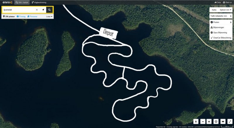

Er det noe slikt du tenker Ole som ble nevnt tidligere, eller er den litt for simpel/monoton igjen?
[ATTACH=CONFIG]233285[/ATTACH]
Hvis ikke tror jeg det er lettest om du tegner det opp over kartet slik at det ikke er noe tvil :)
Nei, den blir nok litt for enkel.. :)

Hvis man tar utgangspunkt i Anders siste reviderte tegning, hva er ikke bra med den synes du?
Lengden totaltsett, for mange svinger, for slakke svinger, for krappe svinger?

Det er veldig mange svinger, mange like kombinasjoner, fort gjort å glemme hvor man er i løypa... rudskogen og våler er lett å lære seg, de er like fra år til år :) så litt færre svinger er nok lurt. Det er helt greit med ett par krappe svinger hvor man må ned i hastighet, og da er det fint med etterfølgende s-sving-kombinasjoner som starter med små radier for så å åpne seg utover sving for sving så man får bygget både fart og rytme. Og gjerne etter en av dem ett lite strekke så man får skillt klinten fra hveten. Isbanekjøring er generellt mye mer uoversiktig enn asfaltkjøring, man bruker synet 10 ganger mer på navigering, så det er ofte veldig frustrerende for både raske og ikke fullt så raske biler å havne i køkjøring. Ett godt langstrekke, gjerne med en 15graders knekk halveis på strekka, og en skikkelig innbydende scandinavian-flick vennlig kombinasjon i enden. Ett lite strekke før depo med en halvkrapp sving som åpner ut i en laaang sving er jo alltids meget publikumsvennlig. Man må ALDRI ha lange svinger som nyper på slutten, det er oppskrfiten på farlige situasjoner. En 3km lang bane er forøvrig mer enn nok, det vil ta fra ca 2.30 til 4.30 min å kjøre fra raskeste til tregeste bil normalt sett.
De banene som Vidar Gustavsen har laget i Funes tidligere år har stort sett vært av meget god kjøreteknisk kvalitet, så å studere litt videoer derfra er absolutt å anbefale.
Takk for konstruktive innspill, vi tar de med oss og diskuterer det med de som skal lage banen for oss. Tegningen blir uansett bare veiledende da de ikke har gps i måkebilen, viktigste er å gi gode føringer som de følger når de måker. :)

Banen er blitt flyttet lenger ut på isen, så tidligere tegninger er justert i henhold til dette og ønsker lagt frem i denne tråden.
Vi har briefet de som lager banen om ønskene våre, så dette er ment som en rettningslinje og ikke endelig resultat. Minner også om målestokk nede i hjørnet. :)
Dette er endelig utkast.
Ser ut som det kan bli bra =)
Prøv å ikke få svingene til å knipe inn på slutten som de gjorde på Drevsjø.
Stram vaier i 3gir va ikkje så gøy når svingen plutslig kneip inn å man gikk rett frem : haha :
Heller krapp i begynnelsen og slakker utover :P

Ja har bedt om flyt i svingene. Banen endrer dog ikke på seg nevneverdig i løpet av helga, så så plutselig var det nok ikke. hehe. :)
Nei så brått var det ikke, var nok sliten å blandet sammen svingene litt. (var mange som var noenlunde like) : haha :
Hehe, ja ser den. Fort gjort å "kjøre seg bort" når alt er hvitt og hver sving ligner den neste. :)
Denne ser straks litt bedre ut. Så er strekket forbi depot litt lengde på så publikum får høre på alle dei fantastisk bygde motorane som bor i denne klubben i fullt utløp :) Underholdingsverdien skal også vær til stedes. :) Ser jaggu ut som S2`en blir klar også. Blir kung! :)
