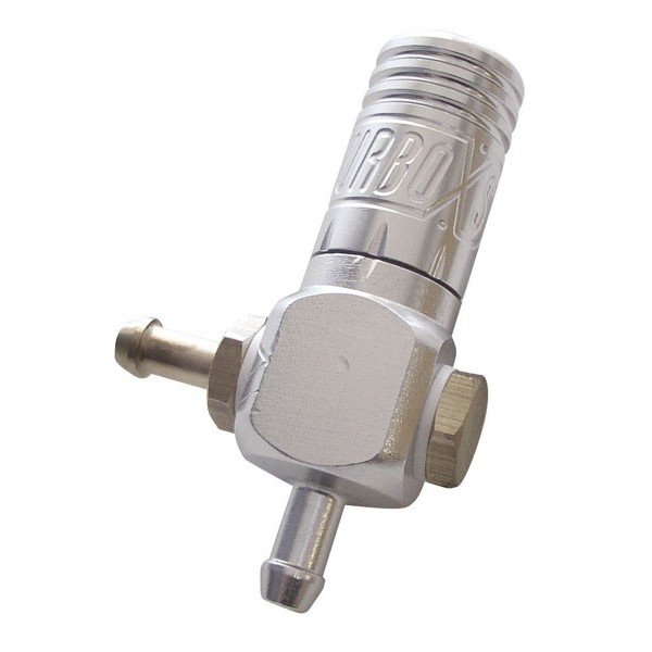

#32 Skrevet April 4, 2017 (endret) Skjønner, skjønner. Men da har jeg enten koblet feil eller så har den ikke strøm. Men hvordan kan jeg regulere trykket, uten å skru på wastegaten?Manuell boost controller? Ville prøvd å få n75 til å virke først. Ellers så kan du montere en mbc ja. Legger ved et bilde så kan du studere litt [ATTACH=CONFIG]247618[/ATTACH] 0 Del dette innlegget Lenke til innlegg Del på andre sider Flere delingsalternativer...

#39 Skrevet April 6, 2017 Du kan ikke bare bestemme deg for hvilken ladetrykk du skal kjøre på. Først så må du finne ut hva chippen er beregnet for. Hvis ikke kan det bli for varmt og motoren kan havarere.Det er ikke så lett å fjerndiagnostisere en bil. Manuell turbotrykkskran er et alternativ. [ATTACH=CONFIG]247678[/ATTACH] [ATTACH=CONFIG]247679[/ATTACH] Stemmer, er klar over dette. Har også en sånn manuell boost controller som jeg kan erstatte N75 med. Men hadde liksom håpet at det gikk an å bruke N75. 0 Del dette innlegget Lenke til innlegg Del på andre sider Flere delingsalternativer...

#41 Skrevet April 6, 2017 (endret) Du kan jo teste 2 ting. 1) ta ut kontakten fra N75 - du skal da få fjærtrykket, som skal være 0,9bar edit: vær forsiktig, hvis du har feilkoblet slangene, kan ladetrykket bli meget høyt. 2) bruk en MBC, som vist på bilde Det er alltid smart å vite hvilken WGF man har innstallert, siden WGF er utgangspunktet for all ladetrykks regulering. Bildene postet ovenfor, viser hvordan man skal koble N75 og MBC. 0 Del dette innlegget Lenke til innlegg Del på andre sider Flere delingsalternativer...
