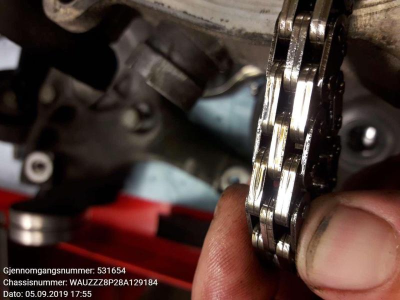

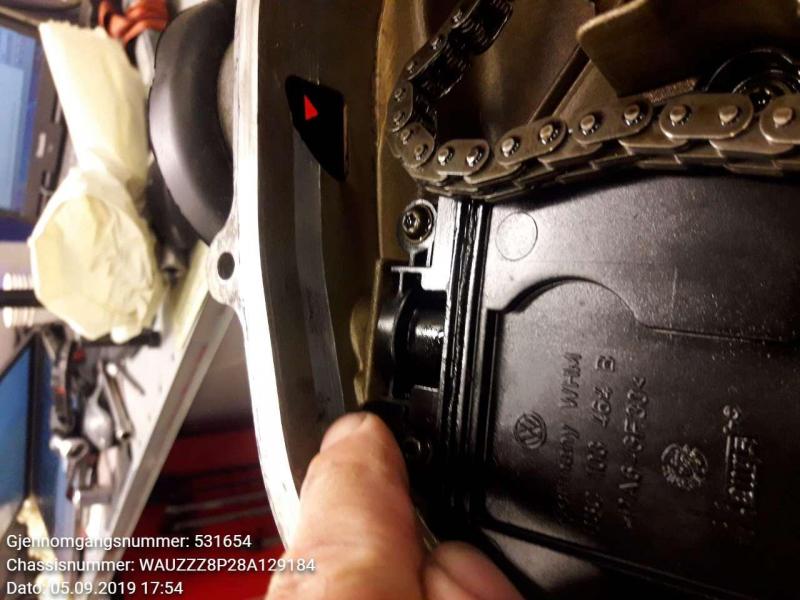

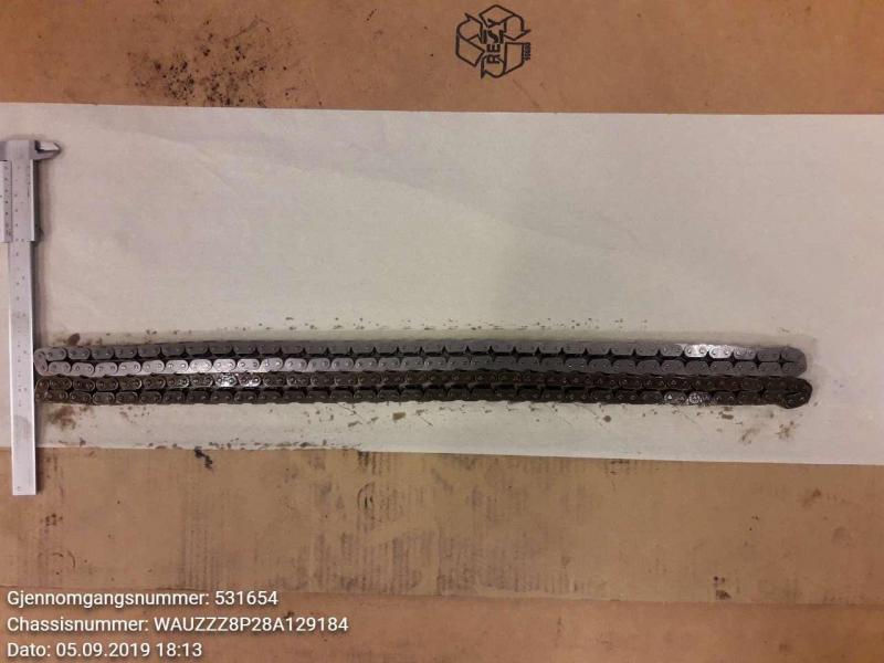

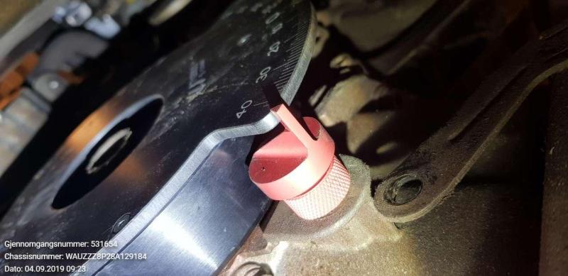

For nå sier Møller Bil at denne type feilkode (P0016) er indikasjon på slakk kjede.. og IKKE feil med sensor.
Da kom svaret fra Møller Bil Haugesund
Hei viser til telefonsamtale.
Vedlagt følger bilder, vi må montere på noen deksler for å feste motor før henting så bilen vil være klar i løpet av mandagen.
Mekanikertekst:
1 Forkontroll:
 Skubbet bilen inn, utført GFF, ladet batteri. Ingen feil lagret på motor nå. Prøvd og tørne på motor, går irundt, men kjennes noe lettere enn vanlig, liten motstand. Kontrollert registerkjede iht. Elsa.
Montert på låsing oppe på kamakslingene og montert på måleskive på veivakslingen. Her er tillat verdi 28 grader. Dersom det er 29 grader eller høyere må kjede byttes ut. Jeg måler til 40 grader før kjede hopper over.
Her er det tydelig kjedestrekk/havari.
Utvidet Feilsøk :
Demontert dynamo, motorfeste, klimakompressor og holder.
Kan ikke sette motoren på merkene siden kjede har hoppet og ventiler ta borti stemplene
Demontert registerhusdeksel
Ser tydelige slipespor på registerhusdeksel!!!
Kontrollert lengde på kjeden og dette er ikke I orden. Årsak er kjedestrekk!! Dette skjer ikke plutselig og må ha laget klapprelyder ved oppstart eller I tomgang!!!
Reparasjon ikke anbefalt med tanke på bilens verdi.
For en elendig konstruksjon.. (Og det vet de!)
Hørte dere noe klaprelyder? Har forrige eier hørt klaprelyder?
Omtrent uansett olje burde ikke kjedet slites så mye, dette ser jo ut som på en gammel bil som har gått 300'.
