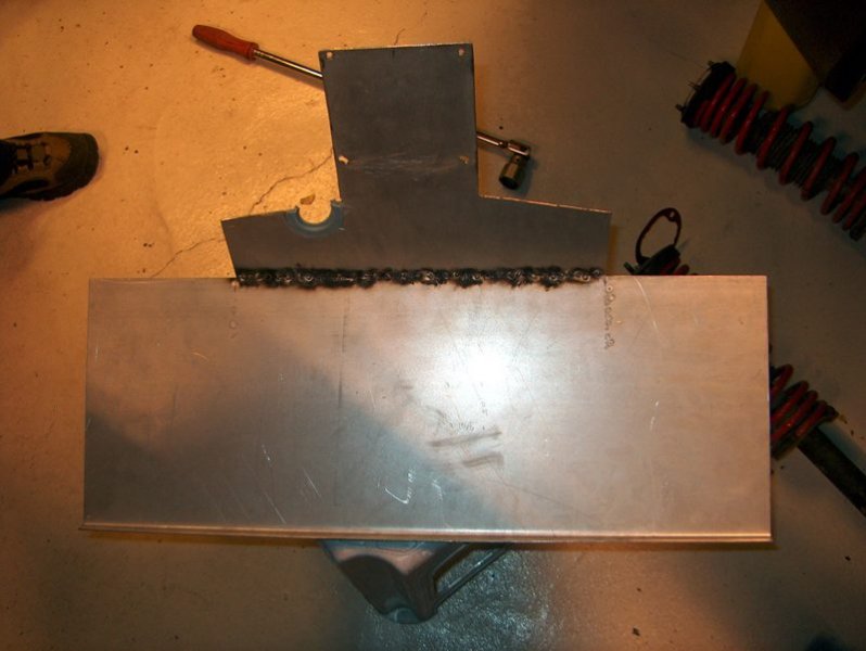

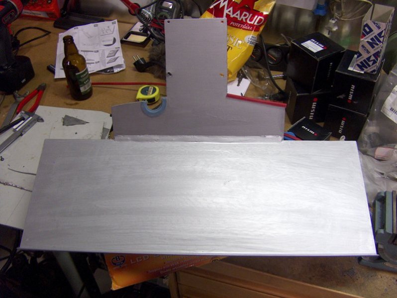

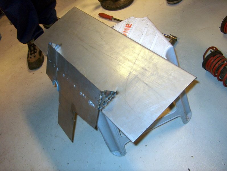

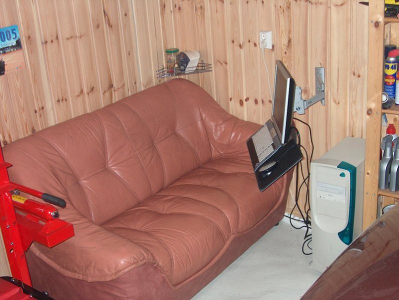

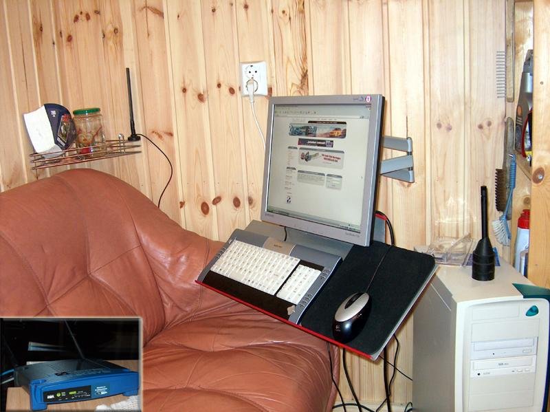

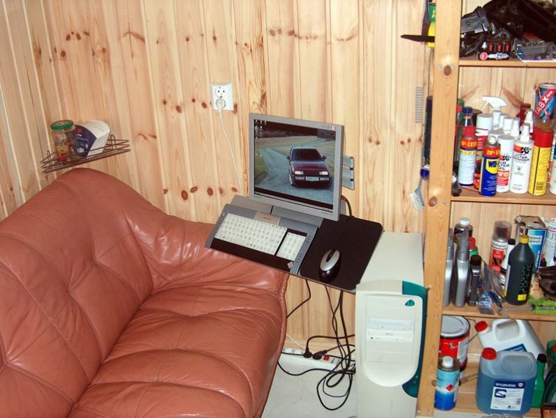

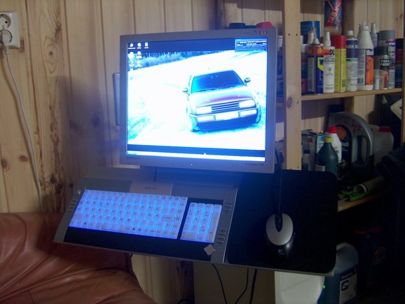

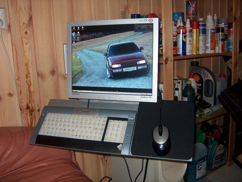

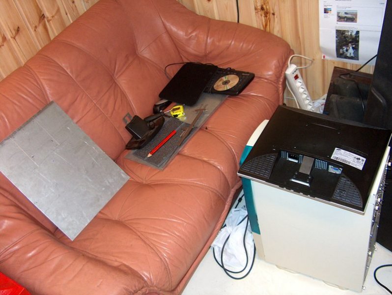

Siden pressa fikk plassen til pc'n måtte jeg finne en eller annen pettersmart løsning for å plassere pc'n ett annet sted. Pc'n er viktig i garasjen da den kan brukes til å se tv, surfe forumet, lese vwaudi delekatalog, og har masse musikk og er koblet opp til høgtalersene i garasjen.
Dro på jobben for å se om jeg fant no stæsj jeg kunne bruke til å lage en plassbesparende løsning. Kom hjem igjen med disse to stålplatene. Kappet dem til, sveiset de sammen og bøyde den nederste delen av den ene plata i plateknekkern. Borret også hull til skjermen. Ikke mobb sveisen! den skal pusses ned. Som sagt er sveiseapparatet akkurat kjøpt
Så forsterket jeg den litt før jeg pusset ned sveisen og kasta på litt lakk

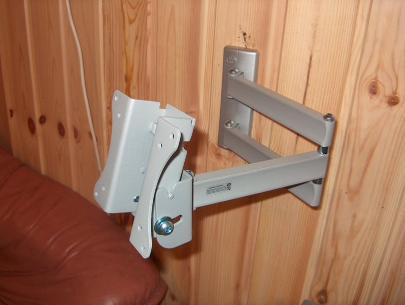

Kjøpte denne armen og monterte hele stativet på. På denne måten kan jeg skyve tastatur, mus og skjerm helt inntil veggen når jeg ikke bruker den eller trekke hele dritten ut og foran meg hvis jeg sitter i sofaen!

Du mangler lys i musa eller paden din.
Ta en 8-10mm plexiskive (musepad str.) og bor noen hull i siden.
Putt noen blå LED's i hulla og du har lys.
Puss paden med 6-800 papir og lyset fordeler seg utover hele.....

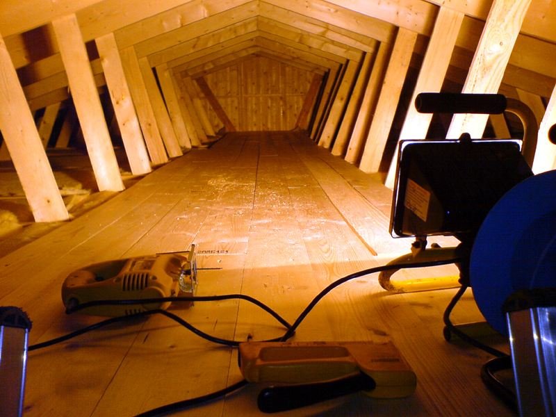

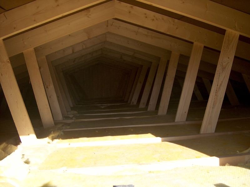

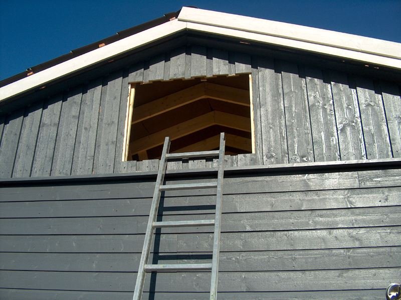

fått gjort litt mer her nå. Trenger mer lagringsplass og har lenge tenkt på en måte å få 45kvm. mer på. Kappet et fint hull i garasjeveggen ved loftet. Da så det slik ut...
I morgen skal jeg lage en luke der. Fant ut at jeg skal ha midtgangen fri til å krabbe frem og tilbake også kan jeg stæsje ting på begge sider hele veien nedover. Fikk snekra opp ett gulv i midtgangen og i morgen lager jeg sidene. Skal også ha et par lamper her oppe. Noen ganger må pappa få skru Corrado og da er det fint med "barnevakt" nede i garasjen :P

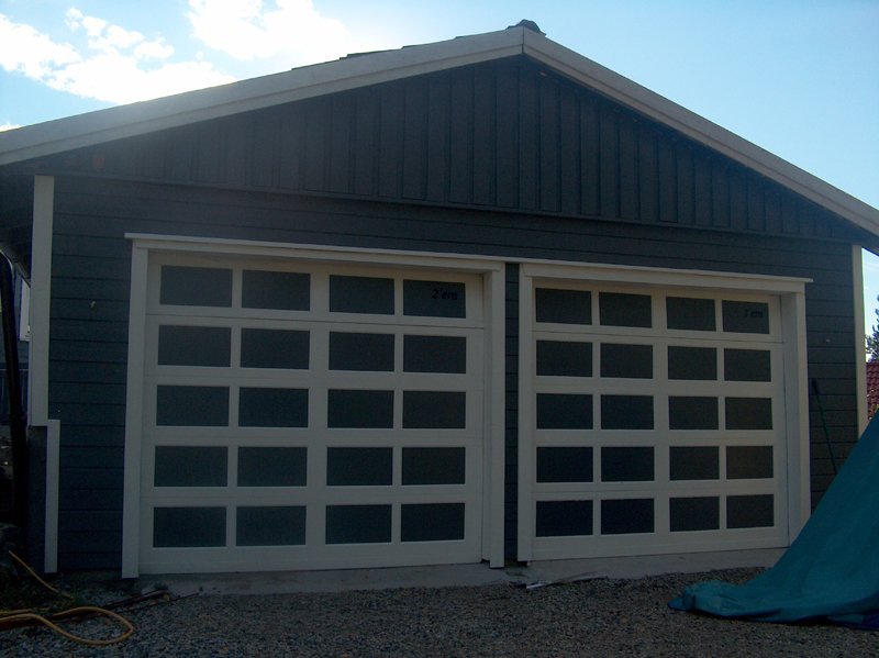

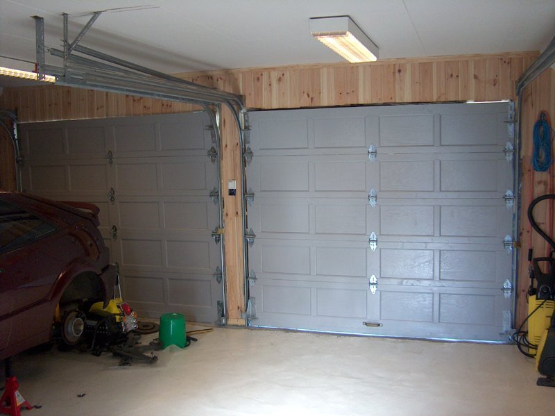

Som sagt også fått malt porter innvendig og utvendig selv om det er en stund siden. Ble ganske fornøyd

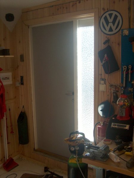

Malte døren innvendig også, samme farge som portene. Også karmen rundt døre og vinduet hvit
