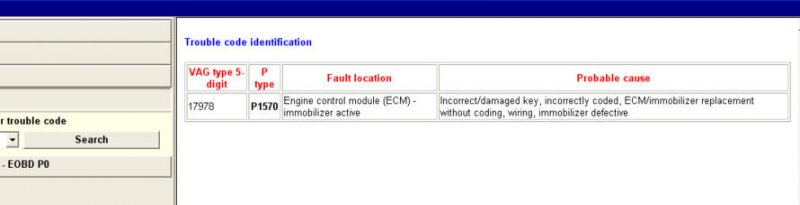

Fant en feil må motor da.. noen som vet hva det er?
Akkurat den feilen fikk jeg på min også da jeg leste av feilkoder i går....vet ikke hva det er da.
Det er startsperra på bilen som har slått inn en eller flere ganger. Det trenger ikke å være noe feil på bilen.
Fant dette i Autohidden.
tok et søk og håkon har hatt samme problem og funnet gratis løsning
http://forum.vwaudi-club.no/showthread.php?t=15397&highlight=P1570
men jeg har ikke hatt problemer med å starte bilen noen gang..
men husker at min mor skulle låne bilen en gang og da hadde hun tatt nøkkelen med bilde av en skyvelære på seg.. den er det vel ikke sånn startsperre transponder i og det vill komme en feilmelding! riktig??

Se innlegget mitt lengre oppe. Det er dette jeg har funnet i autohidden. Kan jo sjekkes selv.

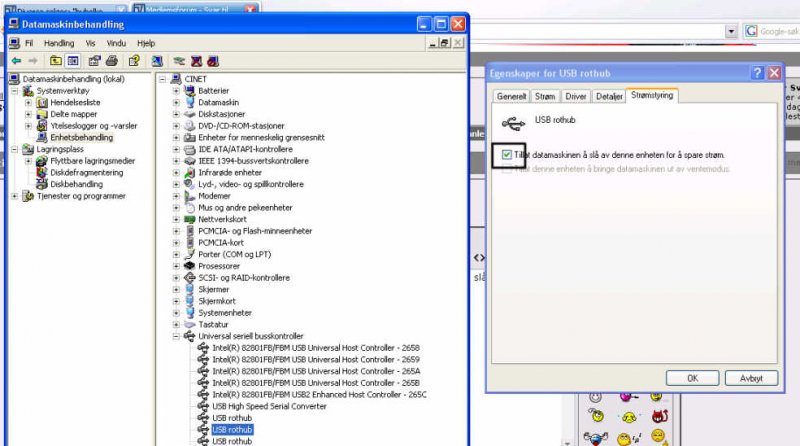

@ Kim J. : Hva står det hos deg på om hiddenen skal tillate å slå av enheten for å spare strøm? På strømstyring på usb-proten til kabelen?
Jeg har skrudd av hele den funksjonen i xp for sånn knoter det bare til.
så den fliken har jeg ikke!
du skal selvfølgelig ikke tillate xp å skru den av...
Edit: har bare generelt, driver og detaljer flikene.
Hvordan skrur en av hele den dritten da? Enkelt?
