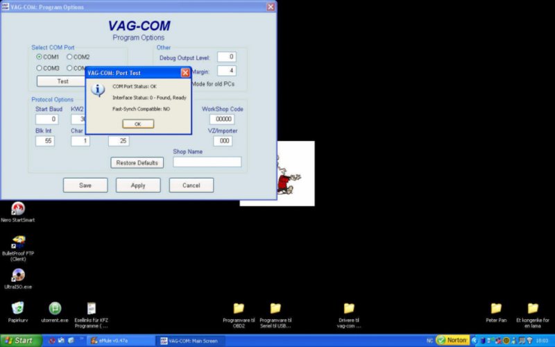

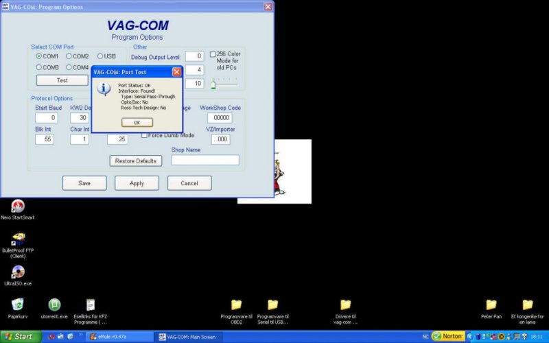

#79 Skrevet Mai 3, 2006 har testa med en annen pc nå samme problem der og.. selv med oppskrift på install fra ross-tech får vel bare sende i retur..morro så lenge det varte.. har en annen laptop jeg skal prøve med i morgen .. tviler det blir no liker på pc nr 3.. min blir bare detektert som usb device .. ikke som det så fint står i ymse guider at det skal komme opp produktnavn ross-tech etteller anna.. 0 Del dette innlegget Lenke til innlegg Del på andre sider Flere delingsalternativer...
#80 Skrevet Mai 3, 2006 Ser at det er flere som sliter med Vag-Com. Som mange andre har jeg kjøpt et sett med kabel og CD fra Chato i klubben. Installerte driveren som lå på den lille disken - OK. Installerte Vag-Com 409.1 - OK. Gikk ut i bilen, starta motoren, kopla til PC'en starta Vag-Com, valgte Com2, gjorde en test av kommunikasjonen som beskrevet, lagret oppsetet - OK. Leser koder og står i bare værre. Bilen er en 2001 Seat Alhambra. PC'en er en Dell Inspiron 8600. Fungerer fint her hos meg. Tror ikke Chato har solgt et parti med feilvare. Det beror nok mer på kommunikasjonsproblemer mellom bil og PC pga. feilkonfigurert com-port. Mitt forslag: Avinstaller all software dere har installert ifm. Vag-Com. Både selve programmet og driveren for USB-seriell interfac'en. Restart PC'en og start fra en kant. Først installer USB-seriell-driver. Så installer Vag-Com. Kople sammen bil og PC. Last default verdier. Test kommunikasjon - forhåpentligvis virker det nå. Lagre verdiene. Kjør Vag-Com eller annen ønsket programvare. Lykke til! 0 Del dette innlegget Lenke til innlegg Del på andre sider Flere delingsalternativer...

#85 Skrevet Mai 4, 2006 Har nå fått min og til å virke: rock : Men det var ikke lett nei... Holdt på i 4-5 timer i går. Det som var rart er at den kjenner igjen interface på både com 2 og 3,og får ok på diode-testen på begge: klø : . Men dioden blinker bare på com3 når jeg har den i en spesiell usb-port.. Men klok av skade så vet jeg alt jeg tar i som har med hidden og gjøre ender opp med inkompetanse av mine hidden-kunnskaper: flau : Så det virker som kabelen og programmet vi har kjøpt er ok,ettersom flere og flere får det til å virke. I tillegg så var K og L kablene mine byttet om på ledningsnettet mitt til hjernen.Igjen min feil som har koblet opp ledningsnettet: bh : Som sagt så tok det noen timer før det ble stell på sakene i går,så i dag får vi vel trykke og lete litt... 0 Del dette innlegget Lenke til innlegg Del på andre sider Flere delingsalternativer...

#91 Skrevet Mai 4, 2006 Phuu.. sliter jeg også... Håper noen kommer med en oppskrift snart... Får ikke lov av kjerringa å sitte å knote i bilen noe mer Jada Vidar... no response from controller... så vi har samme problem... 0 Del dette innlegget Lenke til innlegg Del på andre sider Flere delingsalternativer...

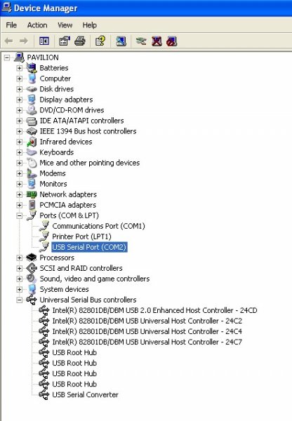

#92 Skrevet Mai 4, 2006 Har kommet litt videre... Har hele tiden lett etter å sette en fast comport under usb serial under usb taggen i control panel. Men ser jo nå at det dukker opp en tag også under com... Så nå er jeg litt videre.. Den stod nemlig spesifisert til com 9... og det er jo ikke bra Hjelper dette noen andre?? Man finner forresten instillingene under advanced i USB Serial Port instillingene.... 0 Del dette innlegget Lenke til innlegg Del på andre sider Flere delingsalternativer...
#93 Skrevet Mai 4, 2006 det var jo samme driveren jeg har fra før av.. som fulgte med kabelen.og den het ikke det du har på det bildet.. usb high speed serial converter ..står det Se om du finner det han refererer til under com porter i control panel istedet for under usb enheter... 0 Del dette innlegget Lenke til innlegg Del på andre sider Flere delingsalternativer...
#94 Skrevet Mai 4, 2006 Har kommet litt videre... Har hele tiden lett etter å sette en fast comport under usb serial under usb taggen i control panel. Men ser jo nå at det dukker opp en tag også under com... Så nå er jeg litt videre.. Den stod nemlig spesifisert til com 9... og det er jo ikke bra Hjelper dette noen andre?? det ser bedre ut ja...! 0 Del dette innlegget Lenke til innlegg Del på andre sider Flere delingsalternativer...

#96 Skrevet Mai 4, 2006 Se om du finner det han refererer til under com porter i control panel istedet for under usb enheter... om du hadde lest hele tråden så hadde du sett at det er testet.. alle veier.. tror nok det blir en vag com og finne på qxl snart JEG KOMMER ALDRI SÅ LANGT I TESTEN som dere gjør.. og ja comportene er riktig.. satt opp.. 0 Del dette innlegget Lenke til innlegg Del på andre sider Flere delingsalternativer...
#97 Skrevet Mai 4, 2006 Åssen nøyaktig gjorde du dette????Port setting? flow kontroll kor finner du dette????? Jo jeg leste tråden til Vidar nøye til hit Uansett, nå virker det her etter noe knot. Men den er slettes ikke stabil. Jeg fikk feilmelding nå neste gang jeg logget inn igjen. Men etter å ha gått ut igjen og rett inn på 03 ABS så kan jeg gå tilbake til 01 Engine igjen... Så det er litt buggy!!!! 0 Del dette innlegget Lenke til innlegg Del på andre sider Flere delingsalternativer...
