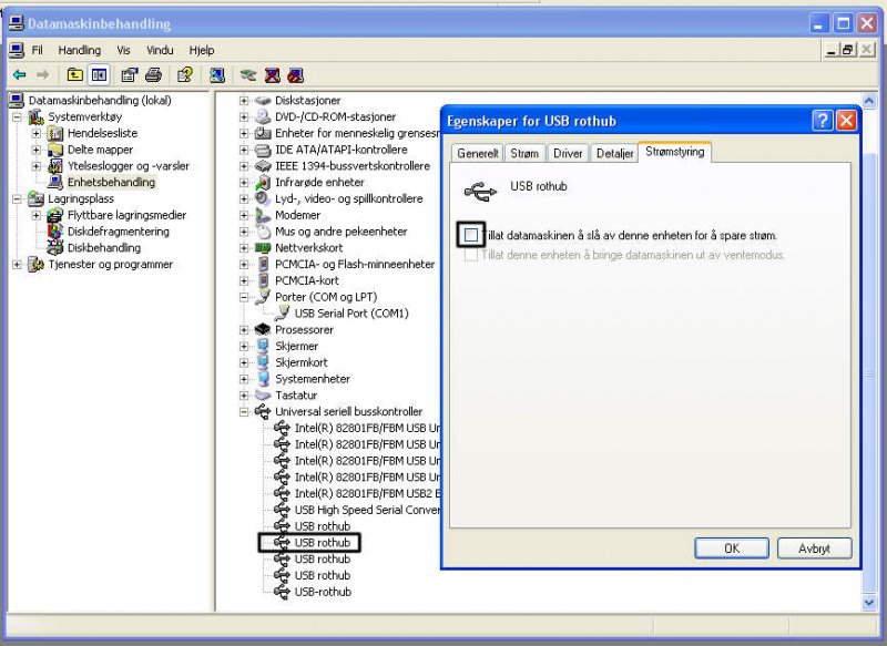

Fikk noe virus-dritt på laptopen i går, så jeg re-installerte win i dag. Da tenkte jeg at dette er jo en fin mulighet for å teste ut disse problemene litt.
Etter at maskinen var ferdig med norton og sånne ting, så koblet jeg til usb-obd2 kabelen. Win finner ny maskinvare og vil installere drivere. Må velge mappen som jeg hadde liggende på skrivebordet (jeg kopierte hele cd'n som fulgte med kabelen, i en egen mappe). Når jeg da går nn på enhetsbehandling, så står kabelen oppført der, både under "usb" og under "porter (com og lpt)". Går inn på porter - usb serial port (com4) - port settings - advanced og velger så Com1 -OK- Nå står denne enheten oppført med com1.
Det neste jeg gjør er å finne kabelen under "usb" i enhetsbehandling. Går videre inn på strømstyring og velger å IKKE la maskinen slå av denne enheten (se bilde)
Så vidt jeg kan huske, var dette alt jeg gjorde og kabelen funker som bare det.
Håper dette kunne hjelpe noen da. :)

Nå prøver jeg etter beste evne å provosere frem den feilmeldingen som dere får. Ser ut som det funker litt for bra her nå. Både 311 og 409.
Tenkte å ta en liten update nå.
Har som sagt satt opp med com1. Skiftet tilbake til com4. Funket fint da også. Så skrudde jeg på den der strømstyringen igjen. Funket da også. Så ikke vet jeg, her funker alt nå!
