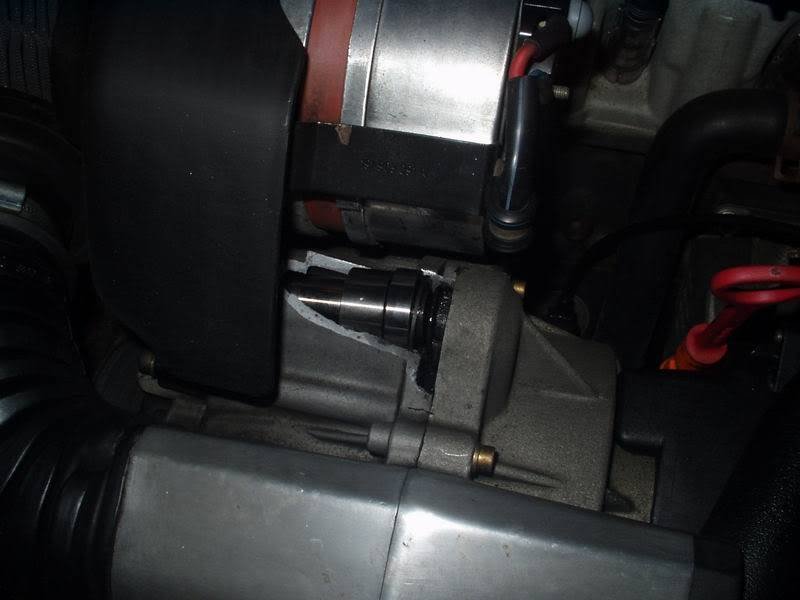

tja... nei d e vel EGENTLIG ikke så masse som e ødelagt.... problemet er bare at det er et HULL i laderen, å ditta som e inni drive å e halvveis på vei UT! Trukje det skal vær sånn...... hummz.............

Er det slik G-laderen skal være????? Nokken som har lim til meg????
Tror ikke en g-lader skal se slik ut Sindre!!!! Kanskje vi har litt g-lader sveisetråd i mig-apparatet utpå GK......:) Tror nok du bør høre med Rudi om å få en rasende bra tilbud på g-ladern han drive å skal pushe

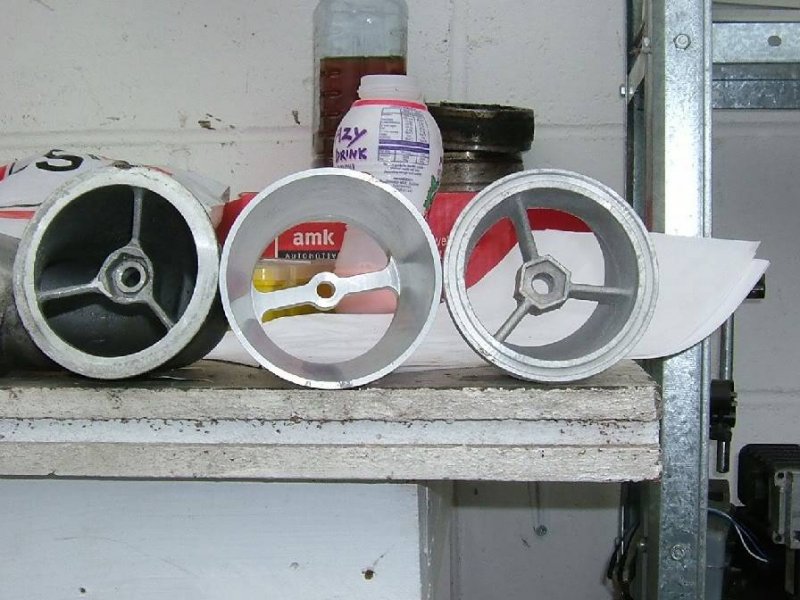

I forhold til andre ladere jeg har sett med rs-utblås osv var denne seriøst portet. De hadde også gått løs på oljekanalen og gjort den tynnere. I tillegg var det tatt ut masse gods lengre inn i laderen. Når jeg så inn utblåsen var det som å kikke ned i en bøtte. DET har jeg til gode å se på andre ladere...
Det at PSD kanskje er enda mer "vågale" skal ikke jeg uttale meg om, men jeg syns Jabba portet mye..
Bruttern's utblås er matchet til denne i midten nedenfor her (samme diameter på hullet). Det som gir mest effekt er å bruke mye tid på det som ikke synes når du ser inn i utblåset. Den øvre kanalen her heller ikke portet mye på Jabba ladere. Brian er veldig god til å porte. Det ser meget pent ut, ikke noe å si på det.
WOW! Og det holder??
