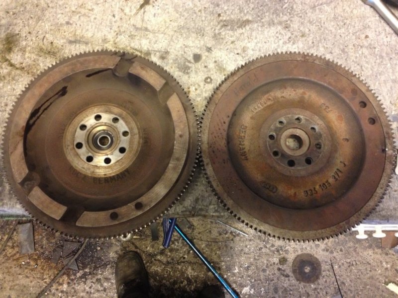

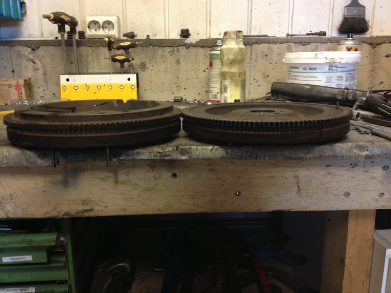

Svinghjul 3B AAN 7A ADU forskjeller og ombyttbarhet.

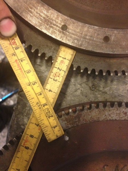

Etter hva jeg målte på verkstedet nå ikveld så er det såvidt over 13mm fra anlegg svinghjul til anlegg lamell :)
På ABY svinghjulet målte jeg 19mm.
Eller for å presisere siden jeg er svært usikker på hvilke mål det egentlig er tatt over her: Clutch fjernet, målt avstand fra flaten der clutchen ligger inni svinghjulet og opp til kraven der disken er skrudd fast.
Det høres riktig ut, 19mm dyp brønn og en trykkplate som går 13mm ned i brønn, gjør at det er 6mm klaring igjen. Lamell er 8mm mener jeg, så da vil man ha 2mm forspenn på lamellen.
Vel , noen "fasit" er det vel ikke.... : rolleyes
Er fortsatt slik at noen får start med 7A svinghjul og noen får IKKE start , Hos noen går bilen rent og uten problemer , andre må dreie ned på baksiden av svinghjul for å få bilen til å gå skikkelig.
Geir Tony skriver at det er bare å "telle tenner" å finne feilen , men da jeg telte tenner var trigger pinnen på akkurat samme sted på mine 7A og 3B svinghjul.
Andre sier at triggerpinnen er for kort , og den må forlenges..... Men her også , hadde jeg samme lengde på 7A som 3B.
3B motoren min gikk forøvrig som ett skudd , med urørt 7A svinghjul og signalene fra trigger sensor tilsa ikke at den skulle gjøre noe annet ( målt med oscilloskop)
Jeg har akk byttet ut 3b svinghjulet. Kjøpte et 7a, da må det være forskjell på disse 7a svinghjulene. Mitt hadde ikke trigger pinne. For og få på trigger pinne måtte jeg dreie av kanten bak på svinghjulet. Funker fett nå, men så lenge man trigger med org sensorer vil ikke dett funke uten maskinering:
