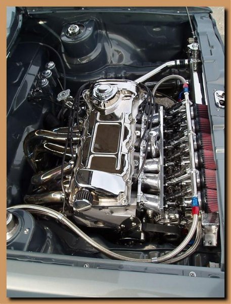

Litt av en Vr6 i denne enern .....

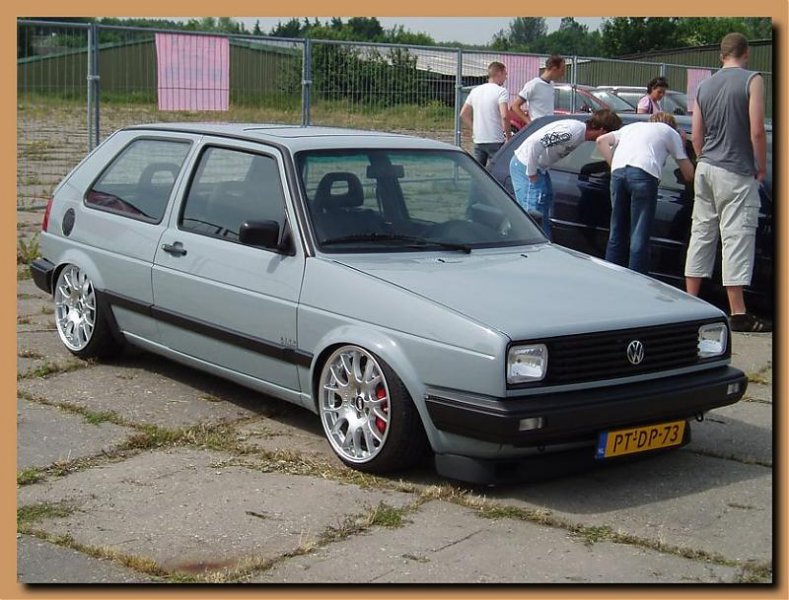

Golf 2 med tøffe BBS felger....
Nyt synet................
