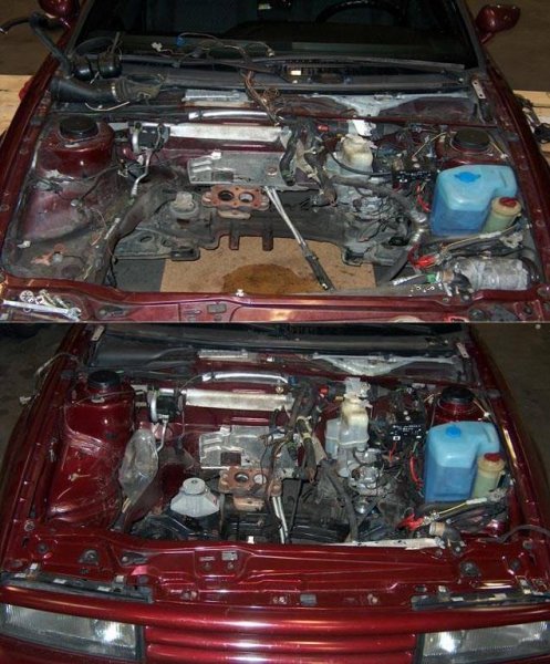

Må fram med pussefilla igjen da... Har vært litt slapp nedi motorrommet i det siste. Her er et bilde av sånn toppdekselet så ut før montering i vinter.
før og etter litt pussing på blokka
før/etter motorrom
