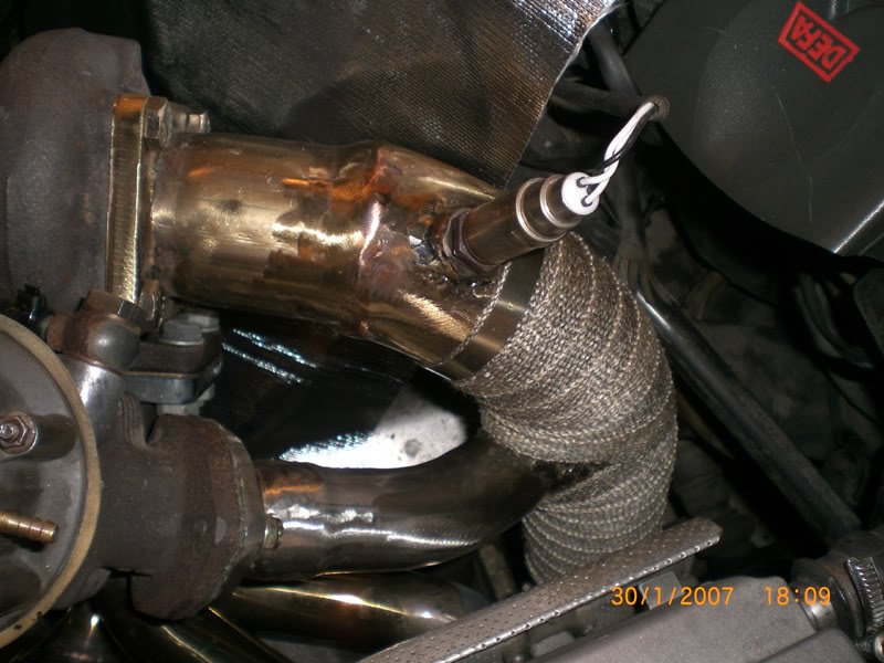

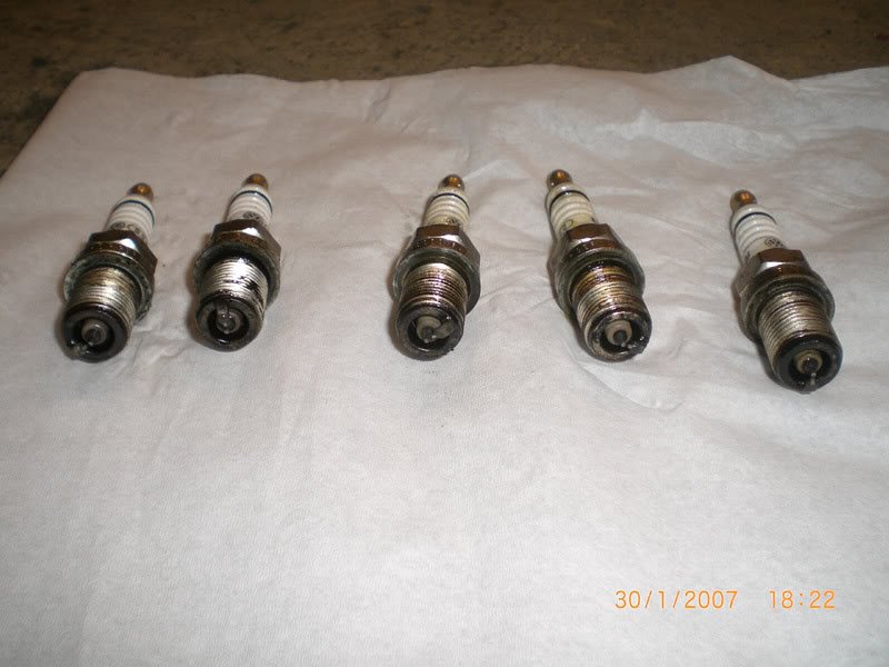

#26 Skrevet Januar 30, 2007 Men ta ut tennpluggene og kjør motoren noen runder på starteren før du starter. Om det har lekket litt vann inn i sylindrene så er det best å være på den sikre siden. i verste fall da så har jeg no fått en god "vask" he he, men hvis det spruter ut av plugghullene skal jeg da prøve å starte fordet? Sikkert dumt spørsmål, men kan det være mulig at mengen vann inn i forbrenningen kan ha "kvelt" motoren? Søkte litt ang topp og fant svar fra EBB her om at sprekker i disse toppene ikke var til å bry seg om- ikke hvet jeg men mannen har jo peil. Link m bilder: http://www.evo.no/index.php?name=PNphpBB2&file=viewtopic&t=7166&highlight=aan+topp 0 Del dette innlegget Lenke til innlegg Del på andre sider Flere delingsalternativer...

#29 Skrevet Januar 30, 2007 i verste fall da så har jeg no fått en god "vask" he he, men hvis det spruter ut av plugghullene skal jeg da prøve å starte fordet?Sikkert dumt spørsmål, men kan det være mulig at mengen vann inn i forbrenningen kan ha "kvelt" motoren? Søkte litt ang topp og fant svar fra EBB her om at sprekker i disse toppene ikke var til å bry seg om- ikke hvet jeg men mannen har jo peil. Link m bilder: http://www.evo.no/index.php?name=PNphpBB2&file=viewtopic&t=7166&highlight=aan+topp Å kjøre noen runder uten tennplugger er bare for å være sikker på at det ikke ligger vann i sylindrene. Vann kan ikke komprimeres så da bøyer du rådene dine. 0 Del dette innlegget Lenke til innlegg Del på andre sider Flere delingsalternativer...
#30 Skrevet Januar 30, 2007 He he, kan nesten ikke annet enn å flire. selv om det seff er utrolig synd det som skjedde, jeg har glemt å legge til at når jeg svirret noen runder etter den hade stoppet så pumpet det enda mer intens hvit røyk ut fra den slangen som revnet - hvis jeg prøver å starte og den gjør det, vil jeg jo gjøre vondt verre eller - kan jeg ikke få oljetrykk hvis jeg bare kjinner uten at pluggene står i (tror det ). Helge: er det ok stand på den - klar til bruk eller, og pris? - greit å være eterpåklok ja men den ventilen skjønner jeg ingenting av, er jo to ting som går an å skru på den. uansett så har jeg orginal 2,5bar map sensor, trodde da at ladetrykket ikke kom til å overstige 1,5bar uansett då jeg?? 0 Del dette innlegget Lenke til innlegg Del på andre sider Flere delingsalternativer...

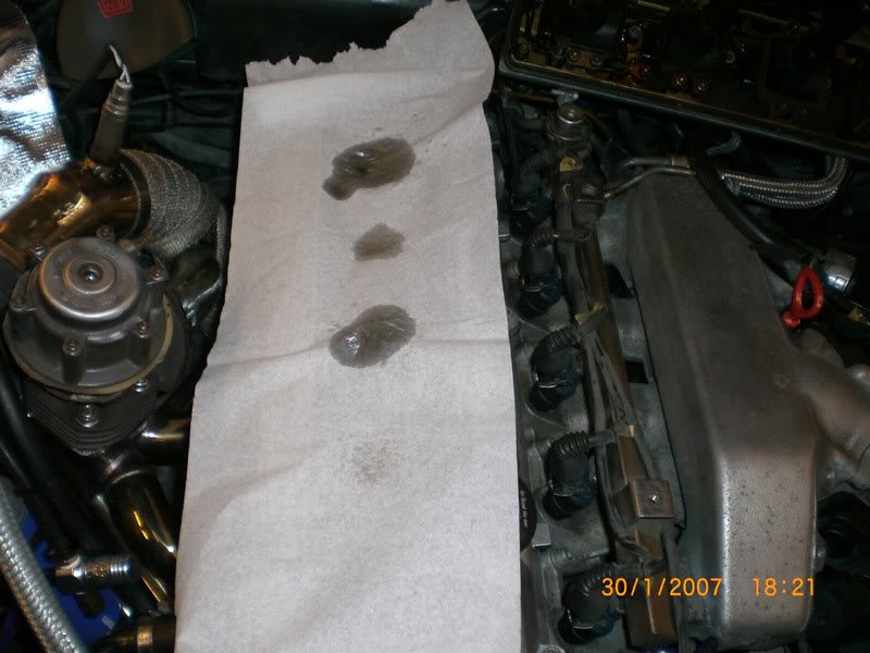

#43 Skrevet Januar 30, 2007 hm, tenkte litt: kan det være sånn at sylinder nr 1 og 3 er "nede" samtidig, for det virket som at det var der det blåste mest igjennom. uansett- er rart hvor mye det skal blåse he he, pakningen kan no ikke være tykkere enn 1mm vel, og hvor har liksom den tatt veien: klø : får jeg den sammen igjen, skal jeg jammen ha en instruksjon på justering av WG-skrue og innstilling på boostkontrolleren før jeg setter ut på ny prøvetur:o Men heregud for en jobb det blir å plukke av toppen - ALT er jo festet i den. Er jo halve motoren det 0 Del dette innlegget Lenke til innlegg Del på andre sider Flere delingsalternativer...
#44 Skrevet Januar 30, 2007 Ikke for å ødelegge kvelden din, men jeg tror nok det er litt mer enn bare pakningen. Er vel noen ventiler som er deformerte, siden det kom ut syl. nr.1 når du blåste på nr.3: eek : 0 Del dette innlegget Lenke til innlegg Del på andre sider Flere delingsalternativer...
#45 Skrevet Januar 30, 2007 uansett- er rart hvor mye det skal blåse he he, pakningen kan no ikke være tykkere enn 1mm vel, luft under trykk . gjelder og for vann.. det kommer mengder gjennom små hull som ikke syntes om trykket er høyt nok.. ikke la deg villlede av små åpninger som utsettes for høyt trykk. et nål hull slipper ut ganske mye vann under trykk du hadde nok bli meget overasket hadde du tatt deg et eksperiment på det.. vann på rundt kokepungtet har ganske så høyt trykk. test med en kasterolle med vann prøv og presse mot og se om du klarer holde det tett.. 0 Del dette innlegget Lenke til innlegg Del på andre sider Flere delingsalternativer...

#47 Skrevet Januar 31, 2007 Er du sikker på at det er vann i olja? Isåfall har du pumpet dette rundt i motoren, og da får du vann som legger seg på lagerflater osv. Det er ikke bra! Du kan evt tømme motoren for (kjøle)vann og olje og så helle på kun ny olje og kjøre motoren på starteren, før du tar av lokket, så du får pumpet ren olje rundt i motoren. Når du har fått av lokket kan du snu veiva rundt og sjekke at alle stemplene kommer like langt opp i sylinderene, det gir deg en liten inndikasjon på om rådene er rette. Jeg vet ikke om Audi femmere har "for vane" å bøye råder når de blåser toppakninger men det kommer vel litt an på hvor pakningen blåser og hvor mye vann du får i sylinderene. 0 Del dette innlegget Lenke til innlegg Del på andre sider Flere delingsalternativer...
#48 Skrevet Januar 31, 2007 hm. jeg skal tømme den for vesker i morgen, så får jeg se. vannet vil no skille seg og ligge på toppen vel? 0 Del dette innlegget Lenke til innlegg Del på andre sider Flere delingsalternativer...
#49 Skrevet Januar 31, 2007 vann er tyngre enn olje så den vil synke til bunns 0 Del dette innlegget Lenke til innlegg Del på andre sider Flere delingsalternativer...
#50 Skrevet Januar 31, 2007 Det er lett å se i feks toppen, vil der synes som noe som ligner veldig mye på majones 0 Del dette innlegget Lenke til innlegg Del på andre sider Flere delingsalternativer...
