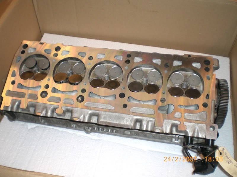

#99 Skrevet Mars 3, 2007 Toppen kom tilbake fra overhaling etter to lange uker, og ikke nok med det - kostet noe sykt - 9861,-kr for å være nøyaktig: eek : (får man ikke full overhaling med porting hos EBB for den prisen?), no byttet de alle løfterne eller hva det no er på eksossiden i tillegg for de var visst helt slitt - går ut fra at det har noe å si så da vil vel bilen være enda piggere bare av den grunn he he. Den skal hvertfall no være helt ok og er montert - så det nærmer seg noe. 0 Del dette innlegget Lenke til innlegg Del på andre sider Flere delingsalternativer...
#100 Skrevet Mars 3, 2007 Smerte det var dyrt ja. Får jo porta toppen mm for den prisen. Det ligger på 10k som regel. 0 Del dette innlegget Lenke til innlegg Del på andre sider Flere delingsalternativer...
