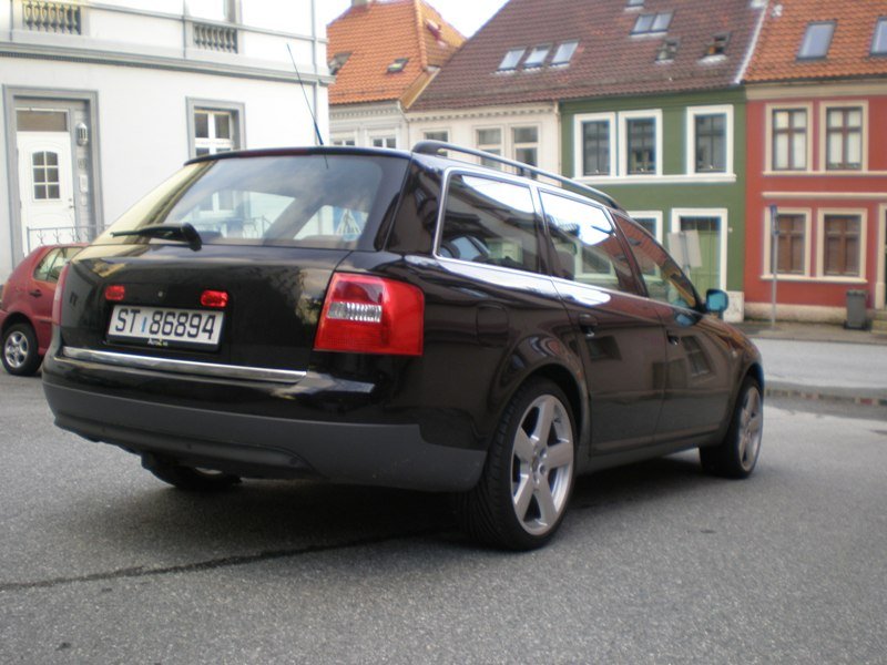

Første mod blei bytte av baklyktene og bakplata til 2002-style optikk;
og ett til:
Delene blei kjøpt inn frå Tyskland, http://www.teileguru.de, og prisen var ca EUR 250 for alt sammen. Montering var rimelig rett fram.

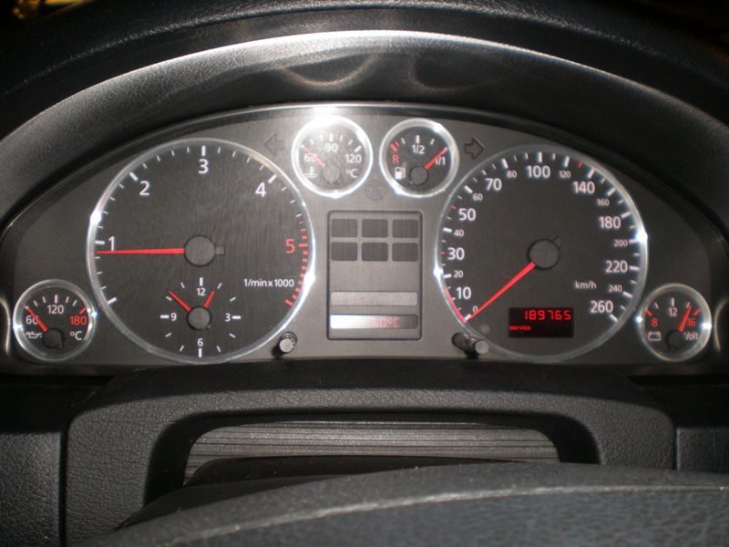

Mod 2 var aluringer i dash, deler kjøpt frå Tachoringe.de, dette er billige deler, husker ikkje heilt prisen.
Bilde;
Montering var greit med hjelp frå folk her på forumet. Det største problemet var at dei store aluringane må bøyast for at dei skal gå inn i dashen. Som andre har sagt her på forumet, pass på så du ikkje søler med lim. Et triks som fungerer bra er å støtte opp ringane med kjøkkenpapir mot glasset i dashen, så limer du frå baksida. Lynlim er ok, det lar seg også fjerne med rødsprit om du er uheldig... kremt....
Syns at denne oppgraderinga gjorde veldig mykje av seg.

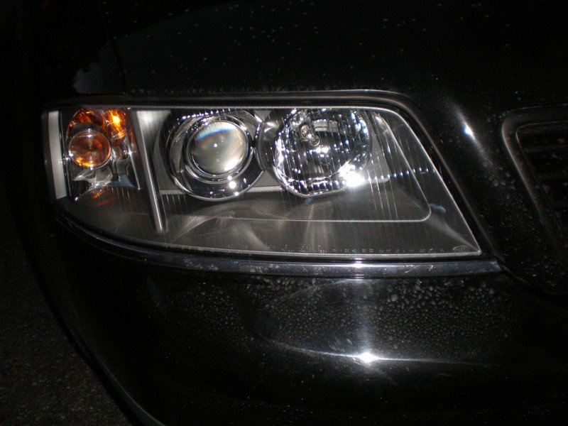

Mod 3 skulle vise seg å bli Allroad frontlykter, siden den eine lykta tok kvelden ved å "hoppe av" styrekula som held sjølve reflektoren. Stressa som et helvete med å prøve å fikse den gamle, men til slutt bestilte eg nye Allroad lykter frå Bilomsetningen Arendal AS.
Veldig bra og rask service frå dei der nede.

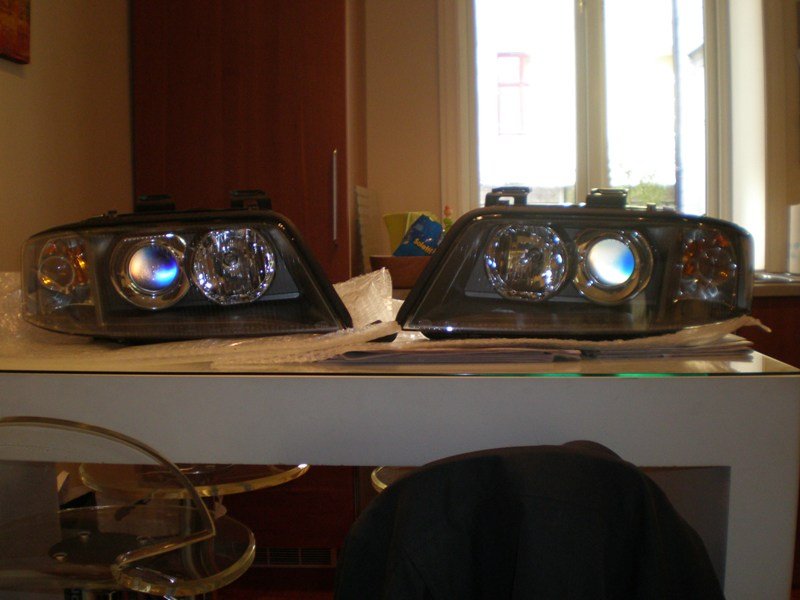

Bilde 1 er lyktene på bordet før montering;
Bilde 2 er et close-up av den eine lykte etter montering;

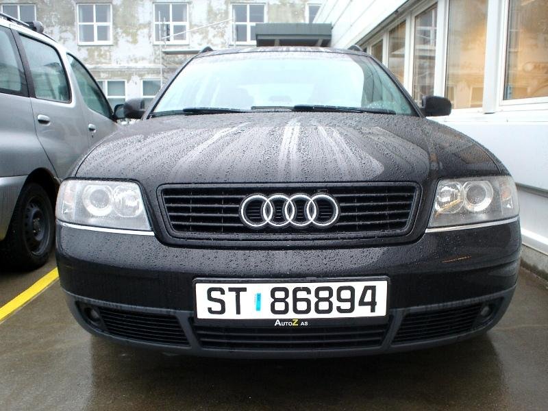

Bilde 3 er et bilde av lyktene etter montering, med lys på;
Mykje hjelp å få her på forumet til demontering - den fins en egen tråd på det. Tre skruar, trikset er å passe på å få lykta ut av den små plasttappen den er festa med inn mot radiatoren. Det er ganske enkelt når du berre har gjort det en gang.
Montering er rett fram, etter at du har demontert forstår du liksom greia. Resultatet syns eg blei heilt sjef, Allroad-lyktene har dobbelt projektor og optikken passar veldig bra til svart bil syns eg.

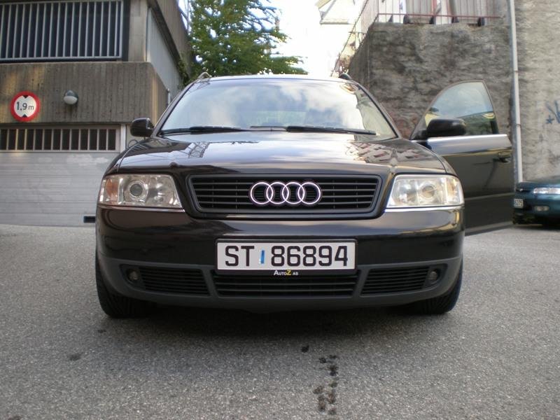

Bilde av grill med med gamle lykter;

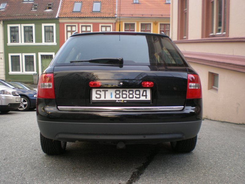

Mod 4 blei skifte av viskarar (arm + viskeblad) til ny type som står på 2002+ (trur eg). Deler kjøpt frå vagparts.com, montering er rett fram.
Funkar som snus, og ser mykje bedre ut enn dei gamle. Sjekk ut bildet med dei nye baklyktene, så ser du også at viskar bak er bytta ut.

Er grillen orginal med svart ramme?
For jeg har prøvd og lakkere min, men den blir stygg veldig fort pga. steinsprut..

Grillen er original med svart ramme, kjøpt fra vagparts.com. Se info om montering lenger oppe i tråden.

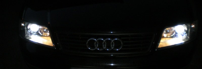

Tenkte å legge ut et bilde som viser kombinasjonen nye lykter og ny grill. Blei litt merkelig med dette kameraet (er å jobb), så eg skal ta et nytt et med bedre kamera seinare...
har vel også kjøpt det alminum til og ha i dasjen. men med firkante. tok du batripolen før du tok ut instrumenten?? brukte du mye lim??
Tok ikkje av batteriet på min bil, men det kan kanskje være smart.
Brukte en lynlim, og minimale mengder lim. Et godt tips er å feste ringane uten lim ved å trykke kilar av papir inn mellom ring og glasset i dashbordet. Så limer du frå baksida uten ved å sette små "loddepunkt" med lim rundt omkring ringen.
Det er ganske kurant, når du berre er i gang. Min lim var en type som kan fjernast med rødsprit, så eg tok ei runde på glasset for å fjerne fingeravtrykk og anna drit etter at det var tørka.
Tipset med at dei store ringane må trykkast ovale for å få dei inn i dashen var *veldig* nyttig for meg, følte meg sånn passelig idiot når eg ikkje skjønte heilt kordan eg skulle få dei på plass på innsida.
Berre å spørre om du har spørsmål til montering, det er gjort på 45 min maks.

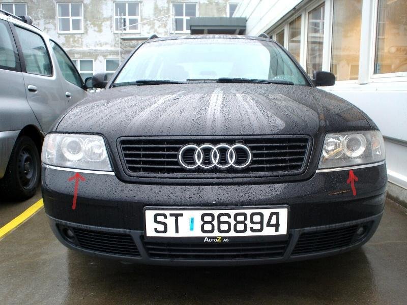

Lurer på om eg burde hatt svarte lister under lyktene? Er det nokon som kan photoshoppe litt for meg? Fins disse listene i svart og kven kan levere dei??

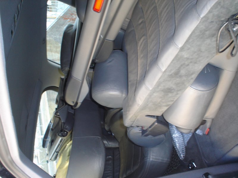

Mod #5; skinn-interiør er påbegynt, og her er et bilde av en A6 med 2 interiør inne i ;-)
Har montert passasjersetet i dag, og har foreløpig litt issues med elektrisk tilkobling. Manglar en leder på den eine kontakta, og er redd for at det har med airbagen å gjere (hadde ikkje airbag i dei gamle seta).
