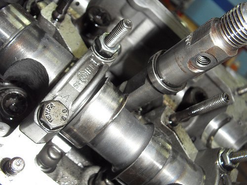

#83 Skrevet Januar 25, 2010 (endret) Urovekkende lesing. Jeg har nylig kjøpt en nydelig A6 med 2.5 TDI av en bruktbilhandel... Her er bilde ned oljepåfyllingen av min. Jeg har følt litt med et skrujern og kan ikke kjenne grader på de to synlige. Spørsmål: *Hvordan ser denne kammen ut? Bra? Dårlig? *Er det alltid ujevn slitasje på kammene, slik at et annet sted kan alvorlig slitasje være på gang? *Noen med en ide på hva en full inspeksjon kan koste? *Hva er de tidligste symptomene på alvorlig kamslitasje? Trykk på bildet for stor størrelse: Alternativ link her! Bil: Audi A6 2.5 TDI, Manuell ÅR: 2000 Type: 4B2 Motor: AKN Km: 152 000 0 Del dette innlegget Lenke til innlegg Del på andre sider Flere delingsalternativer...

#85 Skrevet Januar 25, 2010 Spørsmål: *Hvordan ser denne kammen ut? Bra? Dårlig? *Er det alltid ujevn slitasje på kammene, slik at et annet sted kan alvorlig slitasje være på gang? *Noen med en ide på hva en full inspeksjon kan koste? *Hva er de tidligste symptomene på alvorlig kamslitasje? 1. Vanskelig å si, da det egentlig bare er bilde nr 1 som viser sliteflaten. Det er isåfall der du må kjenne etter slitekant. Jeg ser jo at det er spor i metallet, men om den er så slitt at det er vits å gjøre noe med det er noe annet. Jeg sjekket bilen til en kollega av meg, og der hang skrujernet fast i slitekanten... 2. Varierer veldig fra motor til motor, enkelte har gått 300-500k km uten at det vises slitasje. 3. Tipper at det koster en tusenlapp eller to på verksted, det må demonteres litt for å komme til. 4. At bilen går dårlig/dårligere, mekaniske lyder fra toppene. Jeg har dog inntrykk av at de fleste som får metalliske lyder fra toppene er veldig kort tid unna et havari. 0 Del dette innlegget Lenke til innlegg Del på andre sider Flere delingsalternativer...

#87 Skrevet Januar 25, 2010 Jeg har følt litt med et skrujern og kan ikke kjenne grader på de to synlige. Spørsmål: *Hvordan ser denne kammen ut? Bra? Dårlig? *Er det alltid ujevn slitasje på kammene, slik at et annet sted kan alvorlig slitasje være på gang? *Noen med en ide på hva en full inspeksjon kan koste? *Hva er de tidligste symptomene på alvorlig kamslitasje? Ang skrutrekker: Bruk en liten/skarp trekker, kjenn på toppen av kamloben, før trekkeren fra midten og ut til siden (mot der vippearmen ikke ligger an). Kjenner du ikke noen grader der så kan kammene gå et langt stykke til. Personlig ville jeg gått vekk fra longlife olje og i tillegg skiftet den oftere, jeg bruker selv Biltema helsynt 5W-50. Tidligste symptomene er grader på toppene av kamlobene, senere symptomer er som andre over her har nevnt. Ja det kan være mer slitasje på noen enn på andre kamlober, men slitasjen har ingen god grunn til å avvike veldig mye. Kammene trenger ikke å være slitt selv om de ser like "stygge ut" som dine gjør, dette er muligens et produkt av oljen. 0 Del dette innlegget Lenke til innlegg Del på andre sider Flere delingsalternativer...
#88 Skrevet Mars 12, 2010 Urovekkende lesing. Jeg har nylig kjøpt en nydelig A6 med 2.5 TDI av en bruktbilhandel...Her er bilde ned oljepåfyllingen av min. Jeg har følt litt med et skrujern og kan ikke kjenne grader på de to synlige. Spørsmål: *Hvordan ser denne kammen ut? Bra? Dårlig? *Er det alltid ujevn slitasje på kammene, slik at et annet sted kan alvorlig slitasje være på gang? *Noen med en ide på hva en full inspeksjon kan koste? *Hva er de tidligste symptomene på alvorlig kamslitasje? Trykk på bildet for stor størrelse: Alternativ link her! Bil: Audi A6 2.5 TDI, Manuell ÅR: 2000 Type: 4B2 Motor: AKN Km: 152 000 Update: Forhandleren er på banen og skal få sjekket tilstanden på kammene. Meget ryddig. Mer kommer. 0 Del dette innlegget Lenke til innlegg Del på andre sider Flere delingsalternativer...
