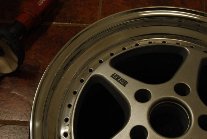

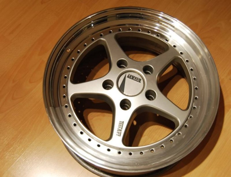

Nå begynner denne ene bakfelgen å ligne noe, gikk ett par timer i kveld også, var dype disse saltangrepene i aluminiumen. Satser på å levere senter og bakfelg til lakkerer innen senest en uke. Skal få kopiere nye klistremerker som skal bli så nært orginalt som mulig.
Ett bilde, da det sier mer enn 1000 ord :)
Sweeeet! : rock :

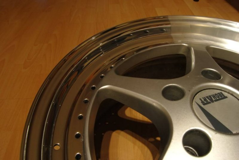

Takker, nå ble det fart på sakene, settet fra Gasolin kom i dag, det fungerer meget bra!

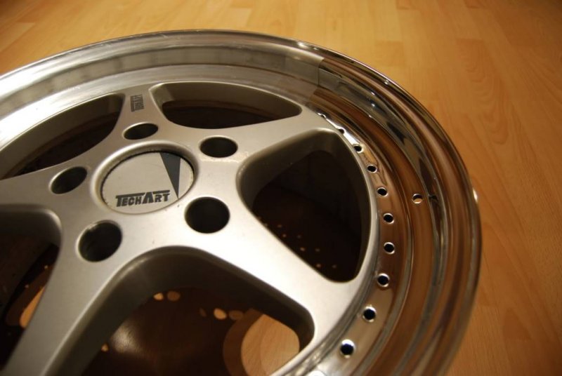

Nå er det ikke snakk om mange rundene før denne felgen er ferdig, ja sett bort fra anleggsflaten til skruene da :)

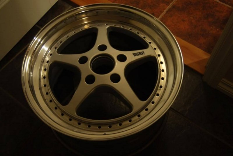

Nå er det stedvis så blankt som ett speil : smil :
Slik så felgen ut før jeg begynnte med pastaen og rondellen

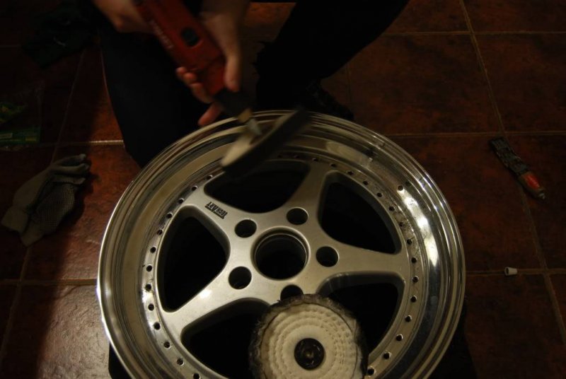

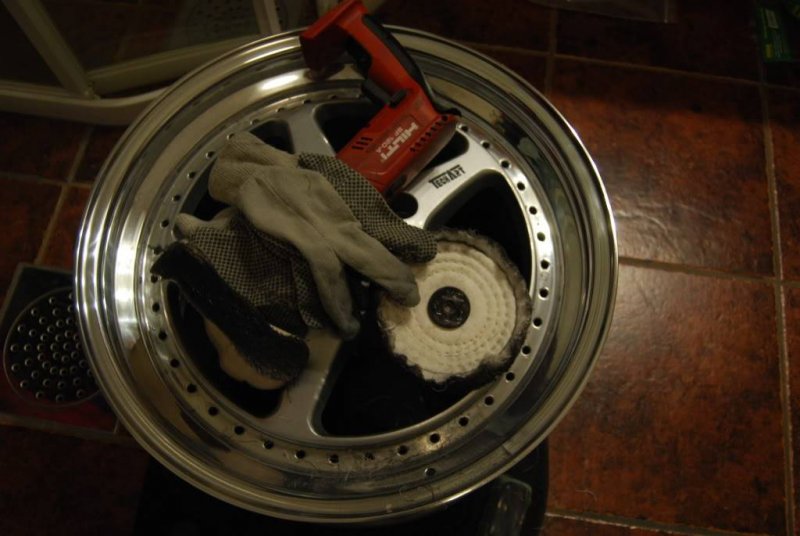

Ja jeg sitter på badet, herregud det støver: dum :
Synst jeg er ei autosol-tube på gulvet jeg? Prøvde setter fra gasolin på noen utstillingsskilt i rustfritt jeg har. Funka bra! Hvis du bruker de barrene fra gasolin, setter du bare rondellen borti barren og starter maskina eller?
Hehe, badet ja. Støver ikke noe heller dette ;)
Men det ser veldig bra ut. Får det BRA blankt med det settet!
Jeg hadde min skive på en søylebormaskin. Det fungerte ypperlig! :)

Jepp brare legger barrene på ei matte, så kjører på for å varme voksen slik at man får ett fint belegg på rondellen, litt tungvint kontra flytende, men helt ok ;)
Ja blir nedvask av badet i kveld!
Fungerer greit med håndholdt også synes jeg, har ikke verksted lengre, så derfor blir boden og badet okkupert :)
Var den måten jeg å gjorde det på! Funka helt ok! Men mye bedre med vanlig flytende ja!

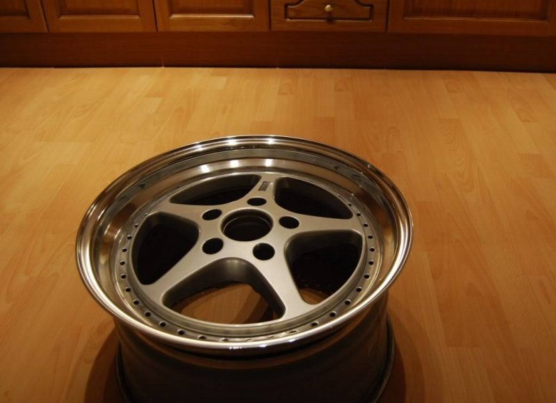

Siste for i kveld, :)

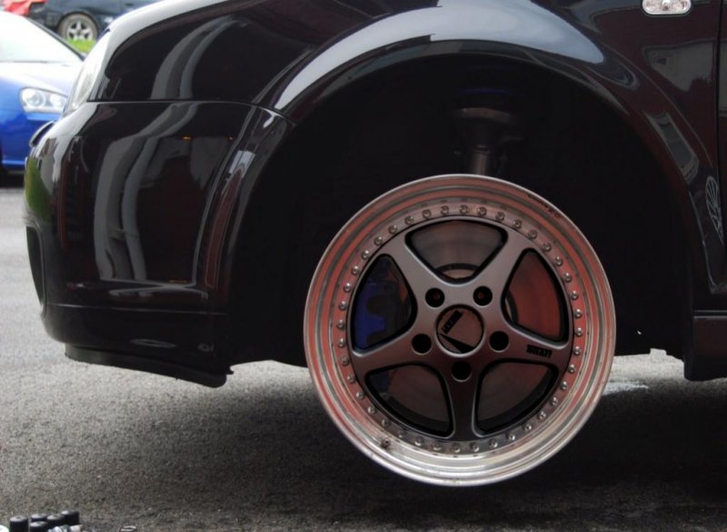

Her er OZ Mito, da jeg så denne var jeg ikke i tvil om at sølv senter også blir "riktig"

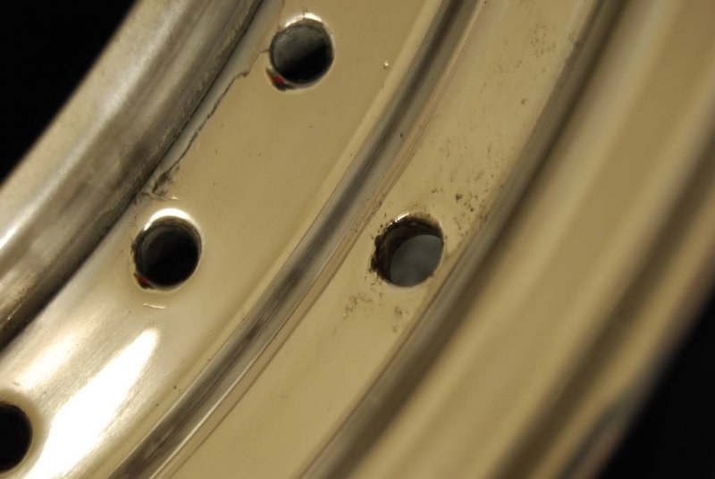

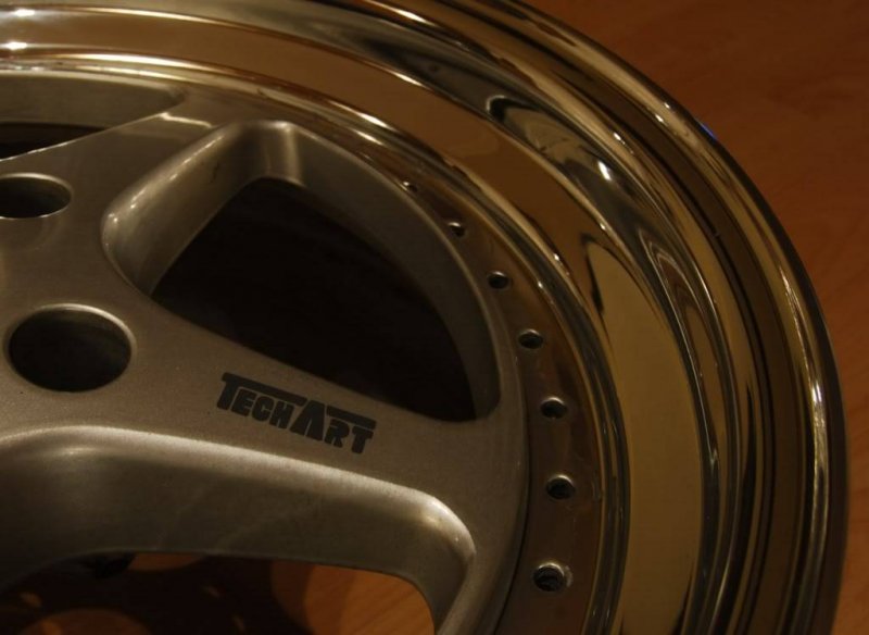

Ja å det trengs!! neida det går greit, men man blir nokså oppgitt etter å ha pusset med 600 papir på ett område på 5*15 cm i en halvtime uten å egentlig se noe fremgang. Må bare ta tiden til hjelp, er utrolig morro å se fremgangen etterhvert da.
Første bilde her ble tatt tidligere i dag, fortsatt masse prikker rundt ventilhullet.
Etter å ha pusset i 1 1/2 time og noen minutter med rondellen.... og nok for i dag:
