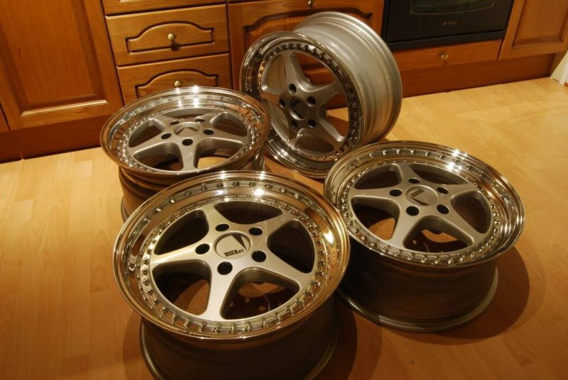

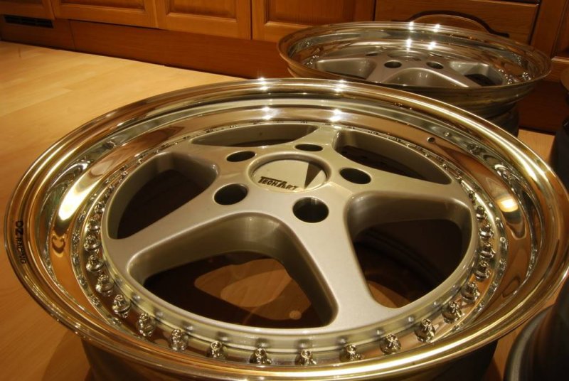

Nå er alle felgene skrudd sammen igjen.. puhh
BILDER :P
Ser for meg en photo shoot til sommeren ja Frode. Virkelig morro å se så fine felger. Gi oss et før/etter bilde:)
Ser veldig bra ut Frode. Nesten så du bare kan sende de ned til meg nå :P

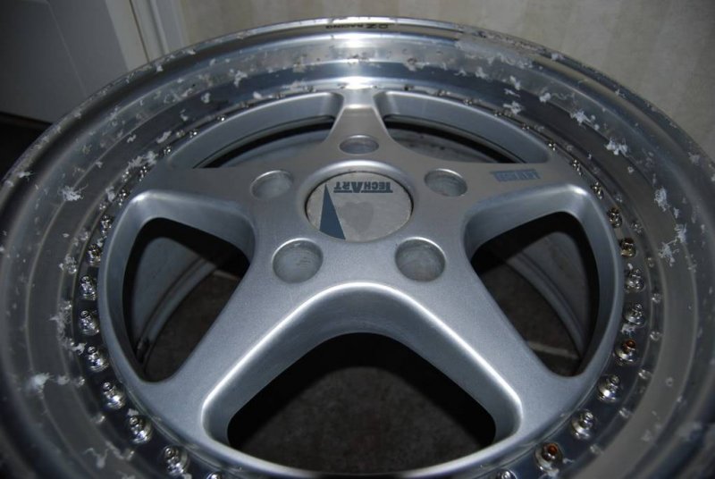

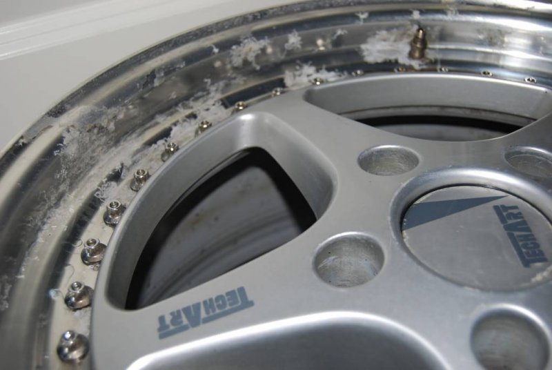

Ja de ble da bra til slutt, ligger jo endel bilder i begynnelsen av tråden, men her har du to som viser hvor ille det var. (sikkert noen som har pusset opp verre, men dette var ille nok for meg)
Før
Før
