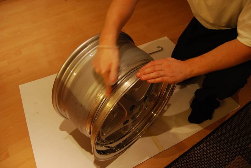

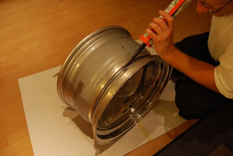

#132 Skrevet Januar 22, 2009 Er en stund siden disse var ferdige nå, resultatet ble jeg fornøyd med, og det er vel det viktigste. Her er bilder av liming/fuging. Ble brukt Tec7, som anbefales 0 Del dette innlegget Lenke til innlegg Del på andre sider Flere delingsalternativer...
#133 Skrevet Januar 22, 2009 La to tynne remser lim akkurat der splitten er mellom ring, senter og bakfelg. Dro dette utover, så la jeg en tykk fuge som til slutt ble dradd utover... ble helmax 0 Del dette innlegget Lenke til innlegg Del på andre sider Flere delingsalternativer...

#136 Skrevet Januar 25, 2009 skulle bare brukt vann med zalo, lettere å få fin og gjevn fuge.... og hvis man ksal ha det vekk så bare spary med citrus rens på fuga, løsner sakte men sikkert opp!! 0 Del dette innlegget Lenke til innlegg Del på andre sider Flere delingsalternativer...

#138 Skrevet Januar 25, 2009 skulle bare brukt vann med zalo, lettere å få fin og gjevn fuge.... og hvis man ksal ha det vekk så bare spary med citrus rens på fuga, løsner sakte men sikkert opp!! Helt riktig, var dette jeg gjorde også Har du fått nytt oppussingsprosjekt nå Frode? Jepp, får ett nytt sett hjem i morgen! 0 Del dette innlegget Lenke til innlegg Del på andre sider Flere delingsalternativer...
