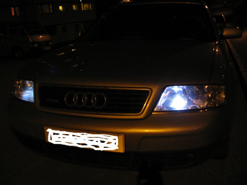

#84 Skrevet Januar 13, 2005 Nå er jeg ganske skuffa. Ble jo litt lurt av de pærene som de anbefalte meg... De matcher ikke xenonen i det hele tatt... så jeg tok de ut og bestilte meg LED-pærer fra dioder.no. Får vel bare kjøre uten parklys enn så lenge... Men xenonen var MEGET bra! Slenger med et dårlig bilde: 0 Del dette innlegget Lenke til innlegg Del på andre sider Flere delingsalternativer...
