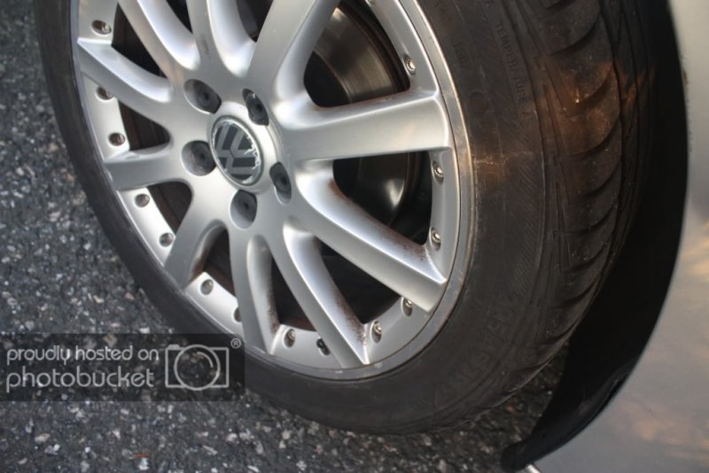

#31 Skrevet Juli 14, 2009 (endret) Vel, da ønsker jeg tips her folkens. Sånn ser min felg ut: (etter felgrens.... Turtle felgrens riktignok...) Trolig har det vært bremsestøv som har aldri har blitt vasket av, jeg har fått av en del men det siste igjen nå er som lakkert på. Tips? Et bilde til, litt vanskeligere å se riktignok... 0 Del dette innlegget Lenke til innlegg Del på andre sider Flere delingsalternativer...
#32 Skrevet Juli 14, 2009 Clay.. 0 Del dette innlegget Lenke til innlegg Del på andre sider Flere delingsalternativer...
#33 Skrevet Juli 14, 2009 Cartec Wheel acid.. 0 Del dette innlegget Lenke til innlegg Del på andre sider Flere delingsalternativer...
#34 Skrevet Juli 14, 2009 Prøvde den fra Biltema i dag, den virket sinnsykt bra!! 0 Del dette innlegget Lenke til innlegg Del på andre sider Flere delingsalternativer...
#35 Skrevet Juli 14, 2009 Bruker du felgrens med syrer som får virke litt kan du si hadet til lakken på "ytterdelen" på felgen din.. Jeg hadde brukt clay på dette.. 0 Del dette innlegget Lenke til innlegg Del på andre sider Flere delingsalternativer...
#36 Skrevet Juli 14, 2009 Ok, takker Bernhard. Jeg har et Meguiars clay sett som jeg kan bruke, tenker jeg. tester det når jeg kommer hjem fra ferie 0 Del dette innlegget Lenke til innlegg Del på andre sider Flere delingsalternativer...
#37 Skrevet Juli 14, 2009 Kjør på, regner med at vi får vite resultatet:) 0 Del dette innlegget Lenke til innlegg Del på andre sider Flere delingsalternativer...
#38 Skrevet Juli 15, 2009 Cartec Wheel acid.. AuAuAu! 0 Del dette innlegget Lenke til innlegg Del på andre sider Flere delingsalternativer...
#39 Skrevet August 3, 2009 Kjørte på med biltema felgrensen idag og den fjernet skitten veldig bra. Felgen trenger mange behandlinger for å bli helt ren. Lakken på felgkanten er veldig matt nå, men om det er biltema rensen sin feil eller alt det andre merkelige greiene jeg har testa det vet jeg ikke. Uansett er det ikke et problem da jeg trolig skal lakke felgene likevel. Jeg har prøvd Turtle nano rens, asfalt fjerner, motorvask, diesel, parafin, lynol, sitrus rens, men felgrensen fra Biltema var den første som tok skitten. Jeg mistenker at jeg har fått asfalt lim på felgene som gjør at det sitter så jævlig som det gjør. Slik var felgen før rens.. 0 Del dette innlegget Lenke til innlegg Del på andre sider Flere delingsalternativer...

#42 Skrevet April 12, 2010 Er ikke ferdig enda Skal legge inn bilde i morgen. Må kjøpe meg en børste til drillen. Orker ikke gnikke med oppvask kost på alle hjula.. heh. Fikk du ren felgen? Sliter selv med en vinterfelg som er ekstremt skitten. Inngrodd bremsestøv som kommer av utslitte klosser = not nice. 0 Del dette innlegget Lenke til innlegg Del på andre sider Flere delingsalternativer...
#43 Skrevet April 13, 2010 vet ikke om du har samme problemet som jeg hadde, men der var det rett og slett metallstøv, fra slitte klosser/skiver som hadde rusta fast i felgen. Prøvde mye rart jeg å, helt til jeg tenkte litt logisk .. Det var rust, så kanskje rustløser ville hjelpe? .. Og det gjorde det faktisk. Som sagt, dette var på mine felger, med metallstøv som hadde rustet. Om det er metallstøv på dine felger var litt vanskelig å se. Og prøves på egen risiko og alt det der Just my two cents.. 0 Del dette innlegget Lenke til innlegg Del på andre sider Flere delingsalternativer...

#45 Skrevet April 13, 2010 Har prøvd mye rart gjennom tidene, men her om dagen ble jeg solgt...Ferrobet, børste og clay! ALT forsvant fra vinterfelgene mine...ikke ett eneste korn av asfalt eller brems! 0 Del dette innlegget Lenke til innlegg Del på andre sider Flere delingsalternativer...
