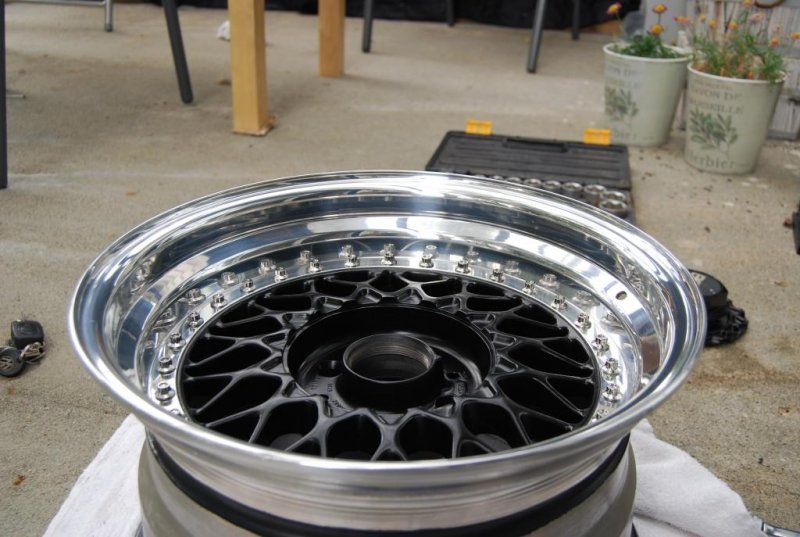

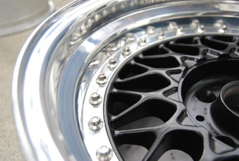

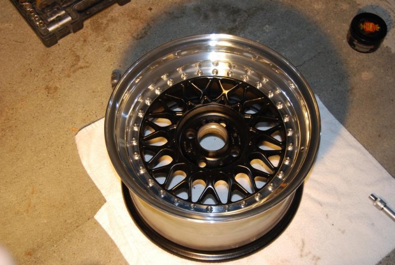

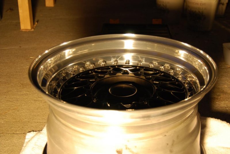

Her er bilde av en av mine ferdig samenskrudd 2,5" yttering
Hvordan vasker/ velikeholder dere felgene deres er jo ren alu uten klarlakk : eek : eg satt mine ringer inn med skikkelig voks før eg skrudde di i sammen. Det jo og tusen skruer og som det skal bli rent mellom. noen tips? vil jo helst ikke lage riper i de når eg vasker :confused:

Det beste tipset er at du jevnlig vasker de med en mild såpe (iallefall uten syre) og polerer de forsiktig med autoglym i ny og ne.. Å holde de helt fine rund skruene er ikke det enkleste om du bruker bilen i alt slags vær og vind men. pass også på å tørk av de med pusseskinn ect. etter vasking. Hvis ikke kan det bli hvite omriss der vanndråpene lå før de tørka ut av seg selv!

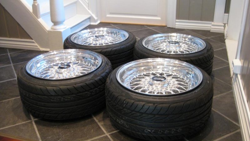

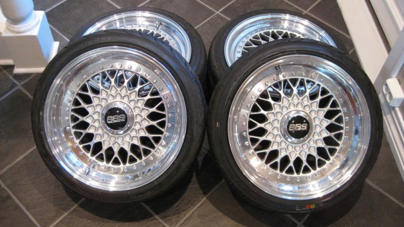

Uansett her er bilder av ferdige felger etter intens jobbing den sista ukå.

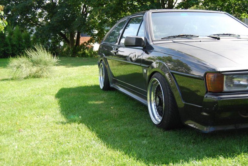

7,5 x 15 ET 20 og 8 x 15 ET 15 med 175/50-15 på Leader.
Litt valsing, ellers "like a glove" ;)
http://vagner.jeje.je/bilder/albums/leader/Bilde_091.jpg[/img
http://vagner.jeje.je/bilder/albums/leader/Bilde_081.jpg[/img
Veldig lik mine med tanke på bredde og innpress, litt mer ballongdekk :P
