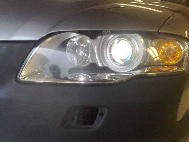

    • Led og Xenonmatch i hovedlykter (samt fjerne orange kopp på blinklys) - Utført

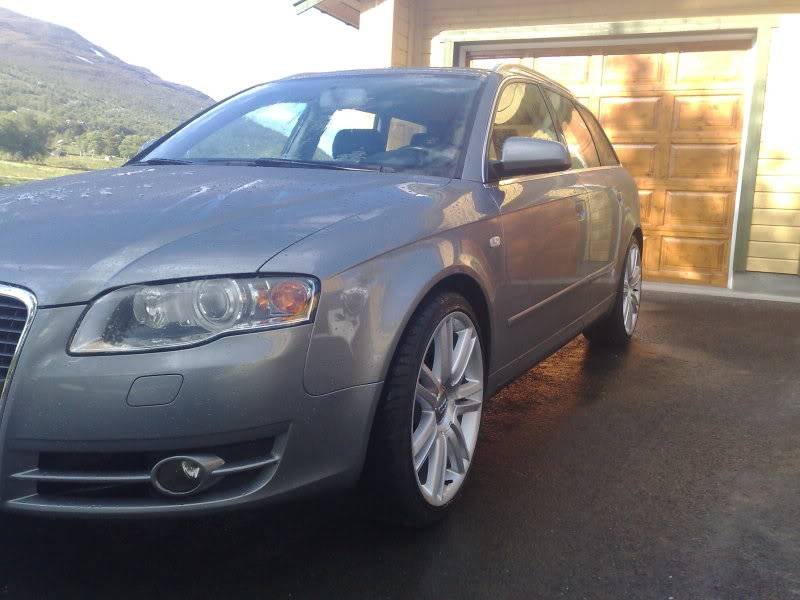

Utgangspunktet ser slik ut;

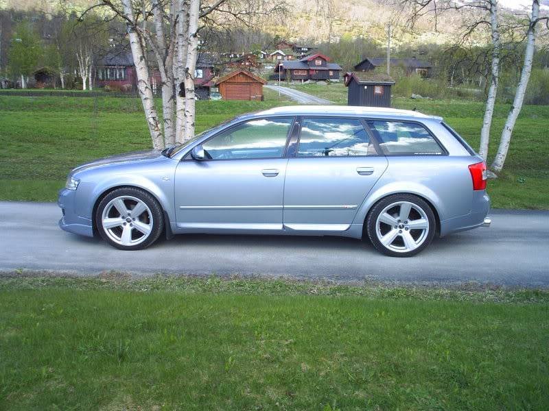

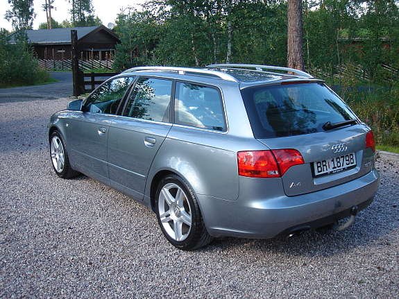

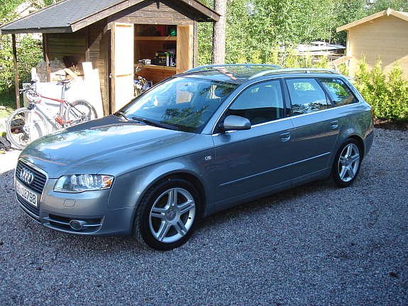

Tar med bilder av forrige A4-prosjekt; Før og etter : smil :

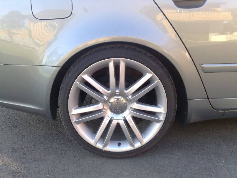

Valgte å gå for den nye S8 felgen i 8,5x19 ET 38, med 235.35.19 Nankang.
Fremme ble det perfekt, men bak må jeg nok inn med spacere på 5 eller 10mm : smil :

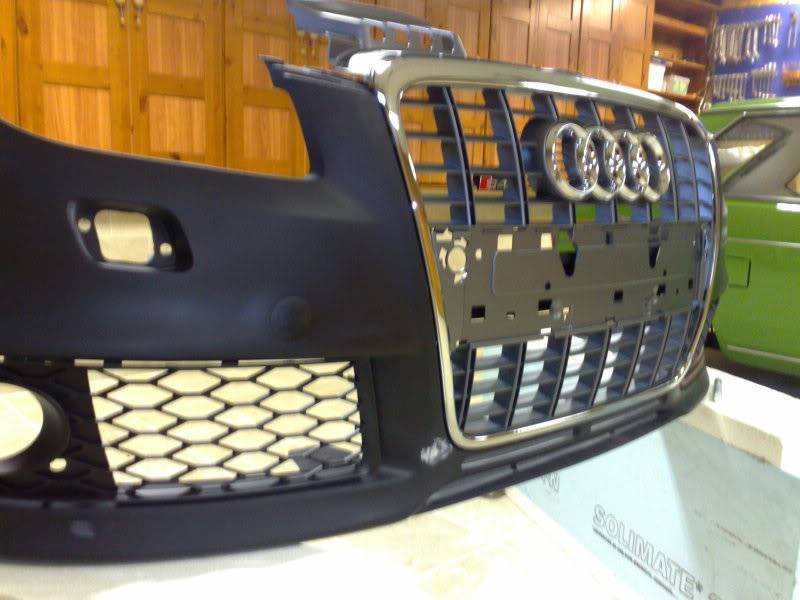

Steg 2 = Front

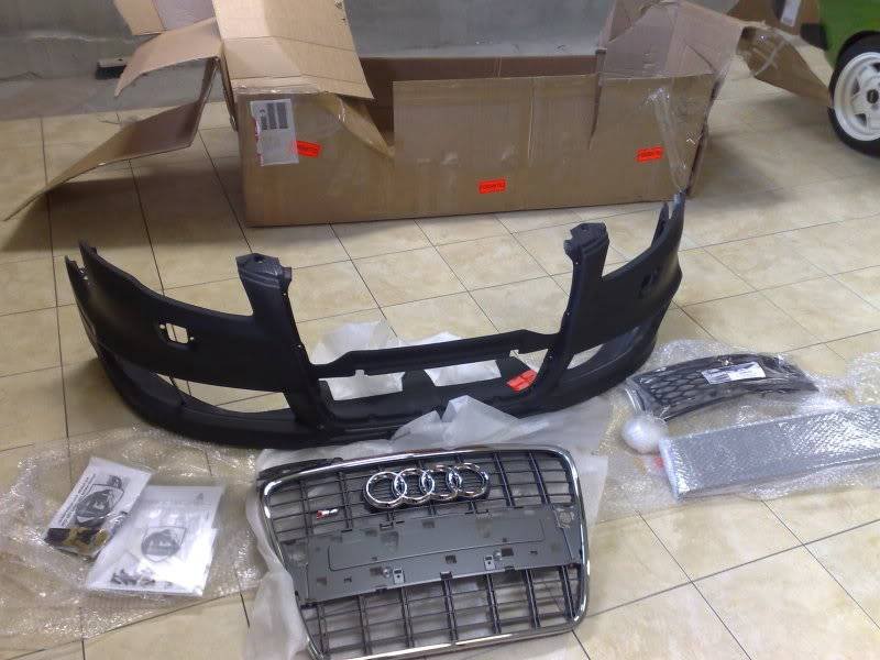

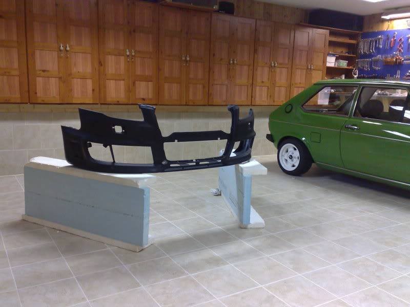

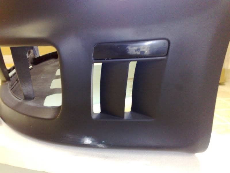

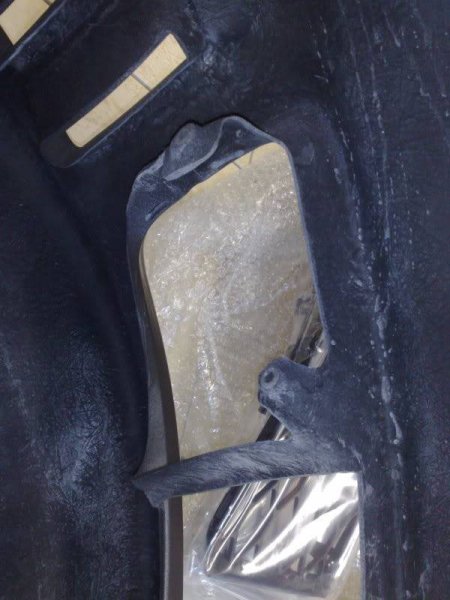

Har kjøpt inn RS4 front fra Hofele (via QWT - meget fornøyd med dem) inkludert OEM S4 grill og RS4 gitter ved tåkelys. Fornten er mottatt og førsteinntrykket er meget bra : rock : Passform til grill og gitter var 100%, så gleder meg nå til å prøve på bilen - spent på passform rundt skjerm og lykter.
Hofele gir så langt et meget godt inntrykk med tanke på kvalitet, samt instruksjoner og dokumenter - faktisk egen plastmappe med dette :P
Her er noen bilder fra mottak:
Har planer om prøvemontering i helga, og lakkering til neste uke : rock :

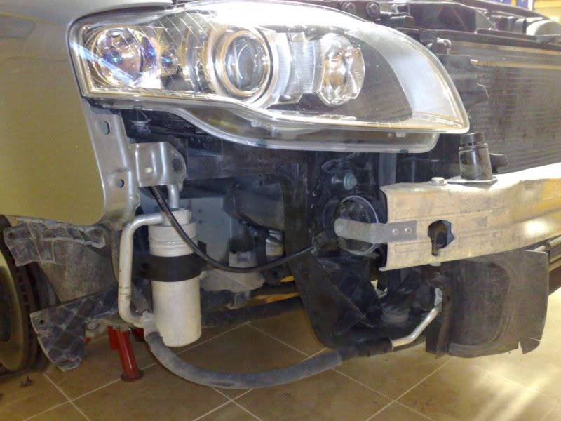

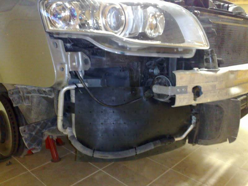

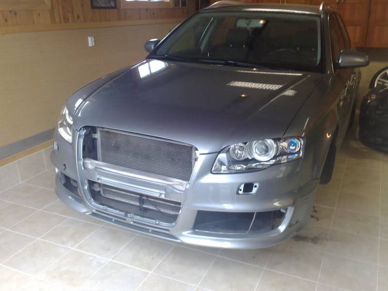

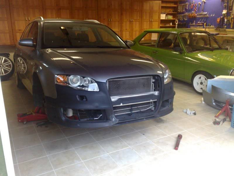

Da er fanger prøvemontert på bilen. Det gikk fort å ta av fangeren!! Mye bedre patent på å få av frontfangeren på B7 enn B6: rock :!

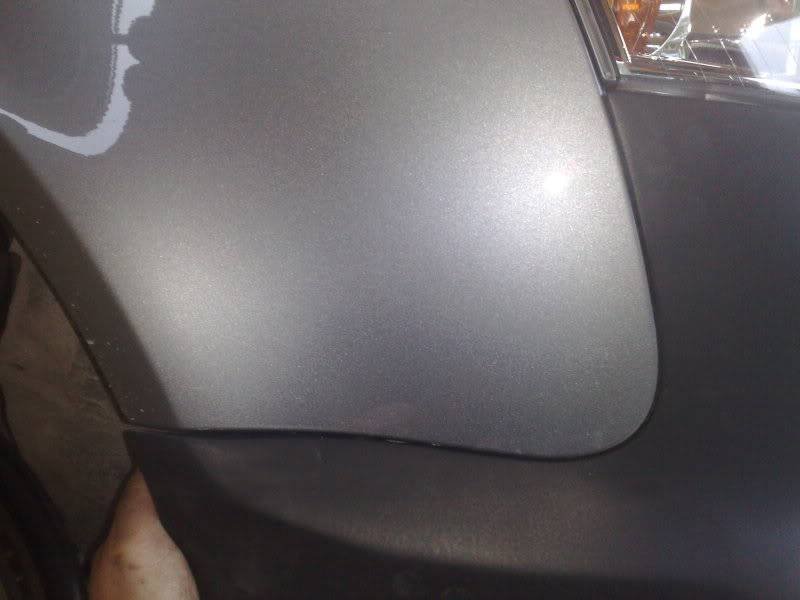

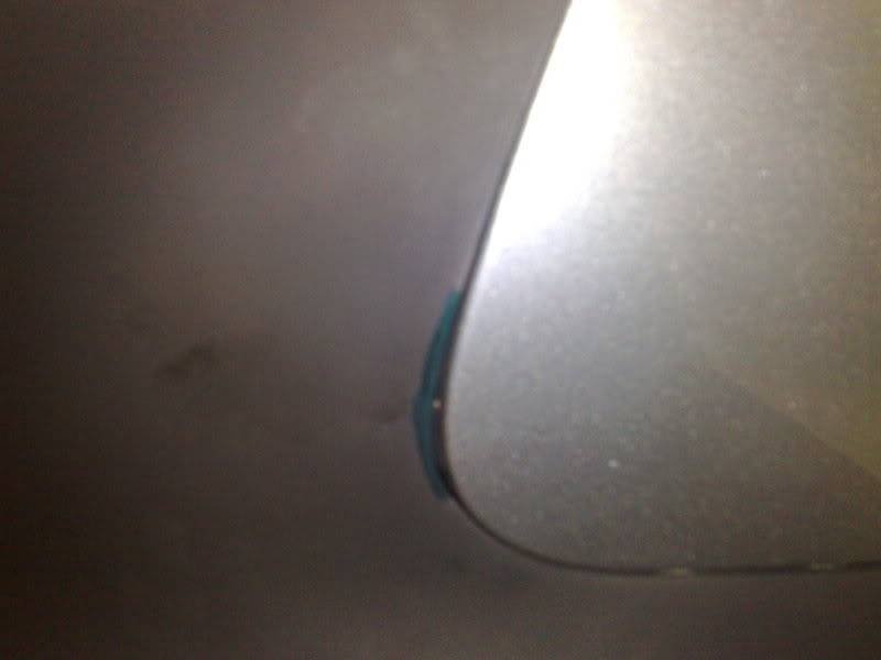

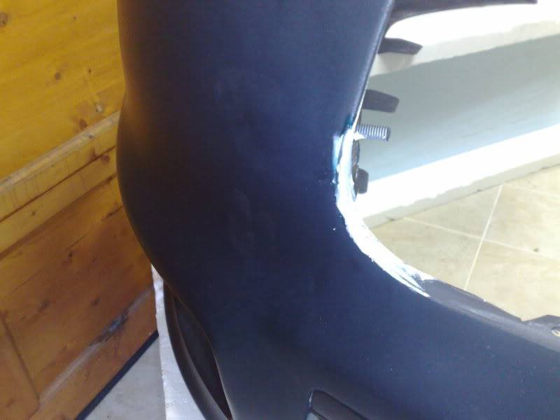

Passformen er jeg veldig fornøyd med; Ved grill og lykter er den 100% - høyre skjermbue perfekt, men venstre var avrundingen mot skjerm ikke helt bra. Ble en større glippe der buen på forskjermen er på sitt rundeste. Se bilde nedenfor - merket med tusj. Prøver å legge i litt for å se om det blir bedre (ikke snakk om mange millimetrene, men nok til at det må utbedres :):)
RS4-fangeren er 5cm lavere enn originalfangeren! Målt under hovedlyktene!
ser meget bra ut:) bra at du tar passform seriøst.
men vil sterkt anbefale og ta en utflekking samtidig. så slipper du så stor fargeforskjell som det sikkert kommer til og bli. evt og ta fargeprøver, men da må du ha bilen inn også. ville ha lagt inn noen kr ekstra for og ikke få forskjell.
sølv er en vanskelig farge og etterligne desværre

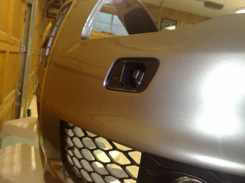

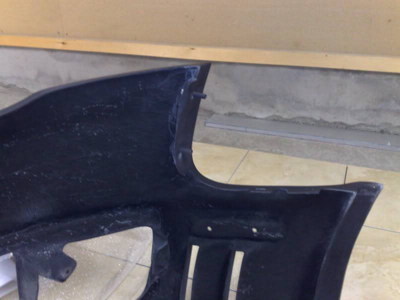

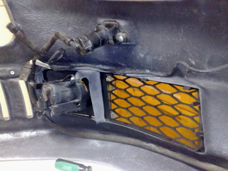

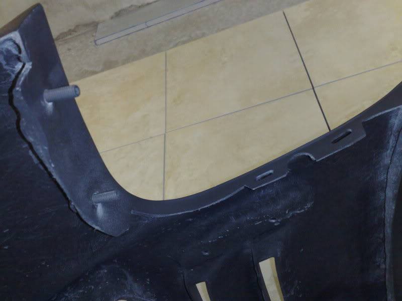

Da er fangeren klar til lakkering. Fikk prøvemontert lyktespylerne, og her var det kun å utvide festehullene for å få 100% passform :).

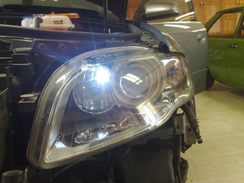

Har nå tatt av de orange koppene i hovedlyktene - dette var enkelt og greit. Ta av lykteglasset (plast), snitt tettemassen med skarp kniv når du trekker lykteglasset ut - deretter borr noen hull i den orange koppen - og vips er det bare å presse jævelen forsiktig ut : rock :. (ps. den er ikke limt fast)

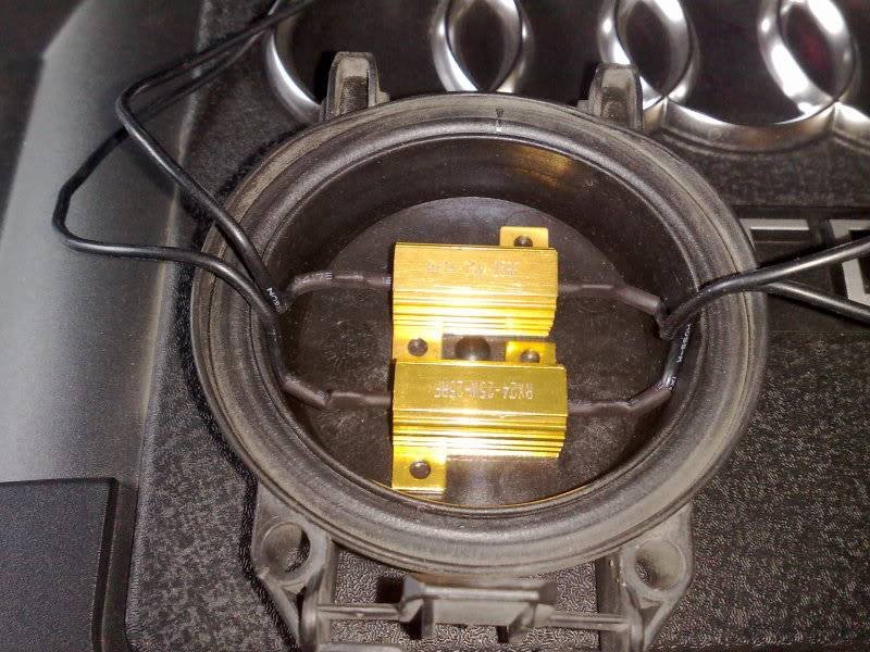

Montert LED i parklys idag. Plasserte motstandene i lokket - perfekt for plassering av 2 stk her (en til parklys og en til kjørelys);

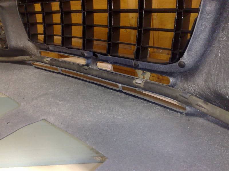

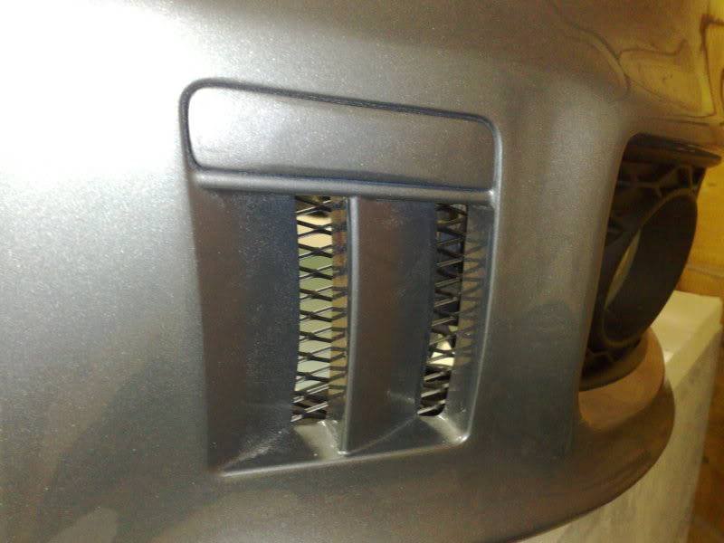

Fikken fangeren fra lakkering idag. Har nå montert på grill, tåkelys, gitter, lyktespylere, ledninger og slanger.
Legger inn noen bilder fra monteringen;
For oss med liten motor og store luftinntak, må det kamufleres litt :P:p

Ellers kan du jo også være litt obs på de motstandene. De kan vell bli veldig varme på plasten der......?

Når det gjelder de motstandene så er jeg litt usikker på hvor varm de blir - det vil ikke forekomme at begge står på samtidig, men i værste fall kjøper jeg nytt deksel til lykten :). Hvis noen har erfaring på hvor varm de blir er det bare å rope ut... :)

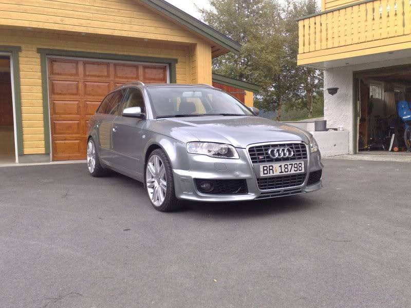

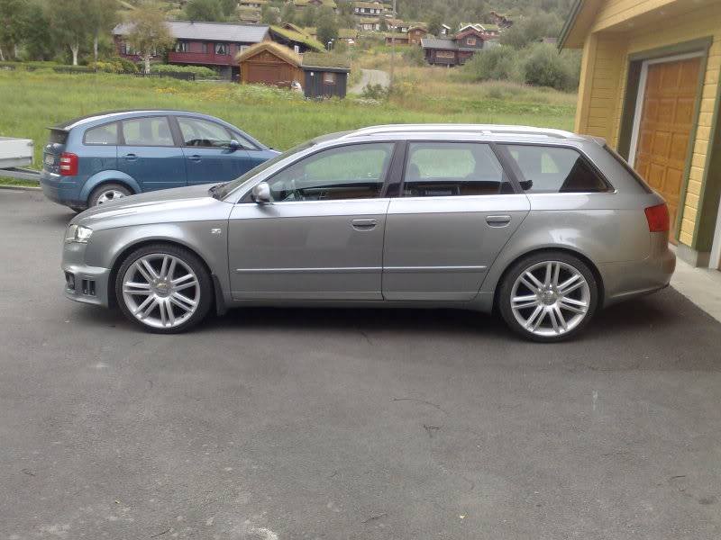

Fangeren er nå montert på bilen :) - fortsatt usikker på fargematch, men venter til lakken har fått herdet skikkelig - erfaringsmessig endrer den seg litt etter noen dager.
Har også montert på spacere på 10mm hver side bak - fikk tilsendt lengre hjulbolter idag - det ble perfekt!!
Medberegnet spacerne bak har jeg nå ET 28 på 8,5x19 med 235.35.
Nå derimot skriiiiiker bilen etter mer senk... : bh :: bh :: bh :
Fin den bilen der, og det blir sikkert bra. Men det ser ut (på bildene) at fargen ikke matcher helt som du sier.
Fargen er nok ikke lik, men spørs hvilke vinkel du ser den fra.
Selv på NYE audier ser du litt fargeforskjell på støtfangere. Disse blir jo lakket utenom bilen,er vel kanskje derfor
Mener jeg har sett den ruller her ja. :)
