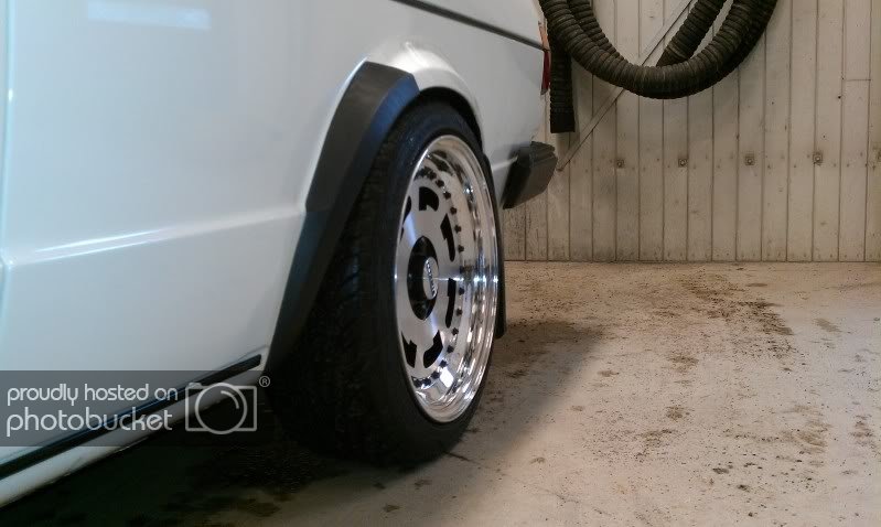

#201 Skrevet Juli 27, 2011 Rett og slett fantastisk! 0 Del dette innlegget Lenke til innlegg Del på andre sider Flere delingsalternativer...
#202 Skrevet Juli 27, 2011 Fy søren så kult! 0 Del dette innlegget Lenke til innlegg Del på andre sider Flere delingsalternativer...
#203 Skrevet August 8, 2011 himmel og hav, for et fantastisk stykke arbeid! Gratulerer!! 0 Del dette innlegget Lenke til innlegg Del på andre sider Flere delingsalternativer...
#204 Skrevet August 11, 2011 Rett og slett fantastisk! Fy søren så kult! himmel og hav, for et fantastisk stykke arbeid! Gratulerer!! Takk og takk hyggelig! 0 Del dette innlegget Lenke til innlegg Del på andre sider Flere delingsalternativer...

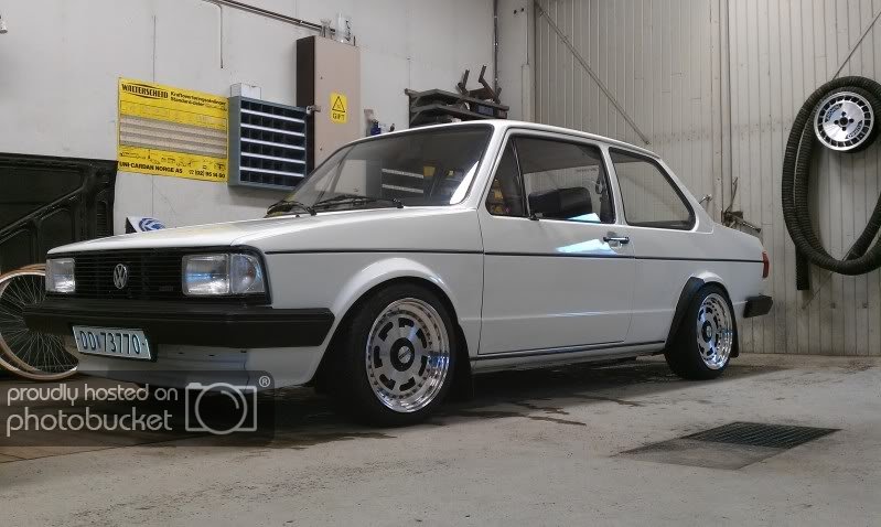

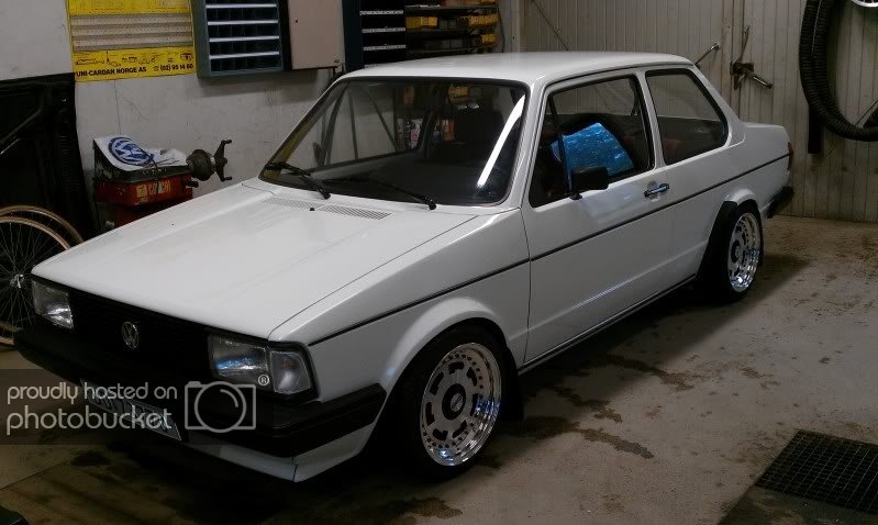

#205 Skrevet August 12, 2011 Meget bra kustom arbeid dette her mr. Tuff. Gleder meg til å se resultat live i løpet av sesongen; Sent from my Commodore C-64 using Tapatalk OT: Meget moderne Commodore C-64 du hadde hehehe Felgene ser spektakulære ut! hadde dette vært mine, så hadde jeg hengt de opp på skryteveggen hjemme 0 Del dette innlegget Lenke til innlegg Del på andre sider Flere delingsalternativer...

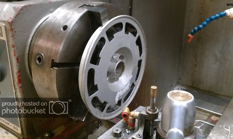

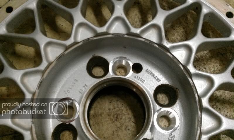

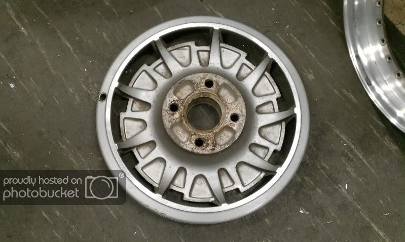

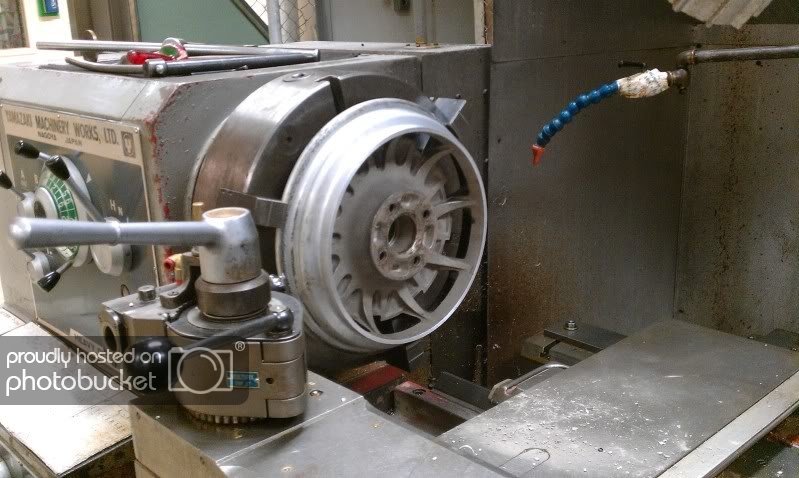

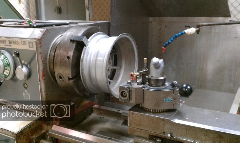

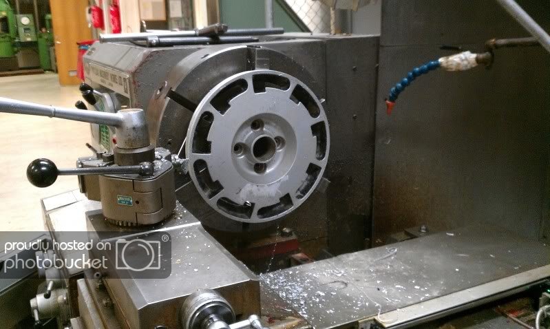

#214 Skrevet Desember 4, 2011 Ja da her jeg gjort et forsøk på å lage senter av en Orginal 14" P-slot, men det går nok ikke. Det ble for lite gods til å skru ringer i, i tillegg blir diaen for stor slik at de ikke vill gå noe gått inni ringene. Det som ble igjen av felgen til senter ble i også veldig tykk slik at Et ville blitt langt oppå 60tallet. Tok noen bilder mens jeg drev. Så over til noe som gikk veldig mye bedre, nå har jeg 4x100 boltsirkel. Disse var 4x108. Litt trangt;) 0 Del dette innlegget Lenke til innlegg Del på andre sider Flere delingsalternativer...
#215 Skrevet Desember 5, 2011 Kjip lesning da Tuff, at felgen ikke kom til nytt Men for å si det slik den kom jo egentlig til nytte bedre hos deg enn i veaskjulet mitt... 0 Del dette innlegget Lenke til innlegg Del på andre sider Flere delingsalternativer...
#216 Skrevet Desember 6, 2011 Kjip lesning da Tuff, at felgen ikke kom til nytt Men for å si det slik den kom jo egentlig til nytte bedre hos deg enn i veaskjulet mitt... Ja var synd det ikke gikk, det ville blitt en kul felg. Det er nok mulig å få til noe men da vill det gå utover sikkerheten å det er ikke aktuelt: rolleyes 0 Del dette innlegget Lenke til innlegg Del på andre sider Flere delingsalternativer...
#217 Skrevet Desember 6, 2011 Hvor mye gods bør man ha og skru ringen i egentlig? Hvor mye er på BBS felgen? 0 Del dette innlegget Lenke til innlegg Del på andre sider Flere delingsalternativer...
#218 Skrevet Desember 6, 2011 Hvor mye gods bør man ha og skru ringen i egentlig? Hvor mye er på BBS felgen? Det er en "tommelfinger regel" at i vanlig stål bør gjengene være 2xdia, m7x2 ca 14mm. I alu bør det være noe mer, tror på BBS rm så sitter skruene med ca 20mm. 0 Del dette innlegget Lenke til innlegg Del på andre sider Flere delingsalternativer...

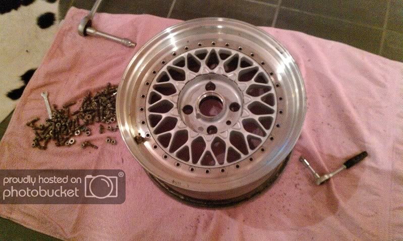

#219 Skrevet Desember 22, 2011 Da er årets julegave på plass;) Var en tur nede hos Parts and Retards i dag å kjøpte 120skruer pluss muttre, 1,5"ringer og nye BBS emblemer. Tenker og kjøre 7,5" bak og 7"foran. De orginale 1"ringene er såpass fine så velger å pusse opp to av de siden de er orginale og har den lille kanten inn mot senter å ikke er rette som de uorginale. Et par bilder av de orginale som skal pussesopp, de ser rimelig grie ut har bare noen små sår. 0 Del dette innlegget Lenke til innlegg Del på andre sider Flere delingsalternativer...

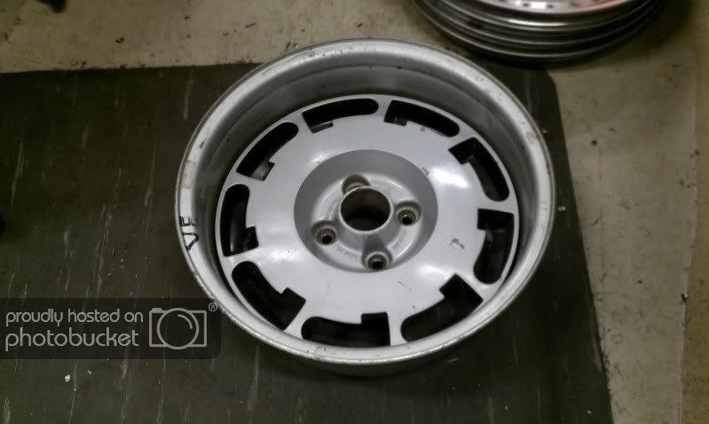

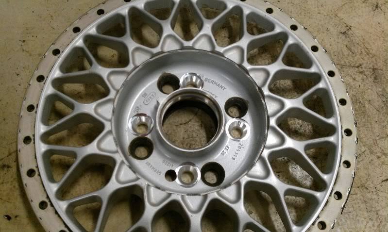

#220 Skrevet Januar 4, 2012 Da er det nyttår og nytt felg prosjekt;) Hadde håpet å få brukt orginale P-slots som senter men det gikk ikke. Da måtte jeg begynne å tenke alterativt og har kommet fram til at jeg har lyst til å prøv meg på å lage senter av orginale Golf1 stålfelger. Har sett dette gjort et par ganger å det ser veldig bra ut med BBS ringer. Er nå ute etter et sett med orginale Golf1 donor felger hvis noen har noen de kan avse til vitenskapen;) Så se her:Ø kjøpt tråd. Et lite bilde av hvordan det kan bli: 0 Del dette innlegget Lenke til innlegg Del på andre sider Flere delingsalternativer...
#221 Skrevet Januar 4, 2012 Oh yes!! Øimoen har et sett strøkne som han selger! Nesten for gærnt å kutte de opp, men om de blir seende slik ut er det jo ikke noe å lure på : rock : 0 Del dette innlegget Lenke til innlegg Del på andre sider Flere delingsalternativer...
#222 Skrevet Januar 4, 2012 Kult, men er 13" sentrene store nok til 15" ringene og tønnene: klø : 0 Del dette innlegget Lenke til innlegg Del på andre sider Flere delingsalternativer...
