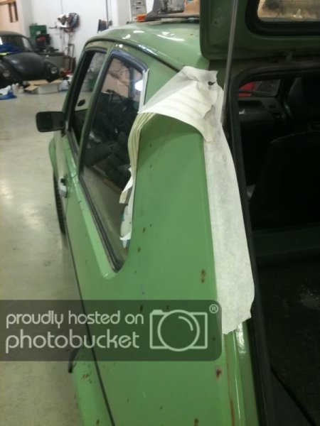

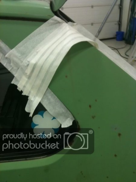

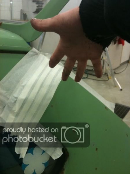

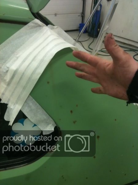

dette er maskering for utflekking, f.eks ved lakkering av bakskjerm sånn at man slipper å lakke helt fram til A-stolpen. er ikke alle biler som har naturlig avsluttning i øverkant.
hadde ikke noen bil som jeg kunne demonstrere med, men her er i alle fall en teknikk man kan bruke.

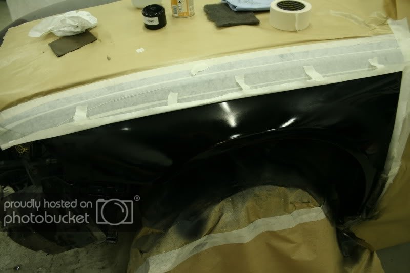

maskere først med rett tape, slik at man i allefall ikke får lakk lenger enn hit.
så bruker jeg å brette tapen litt og legge ny tape oppå som også er brettet osv. jeg liker å gjøre det slik for da er det ikke så lett at tapen fester seg overalt

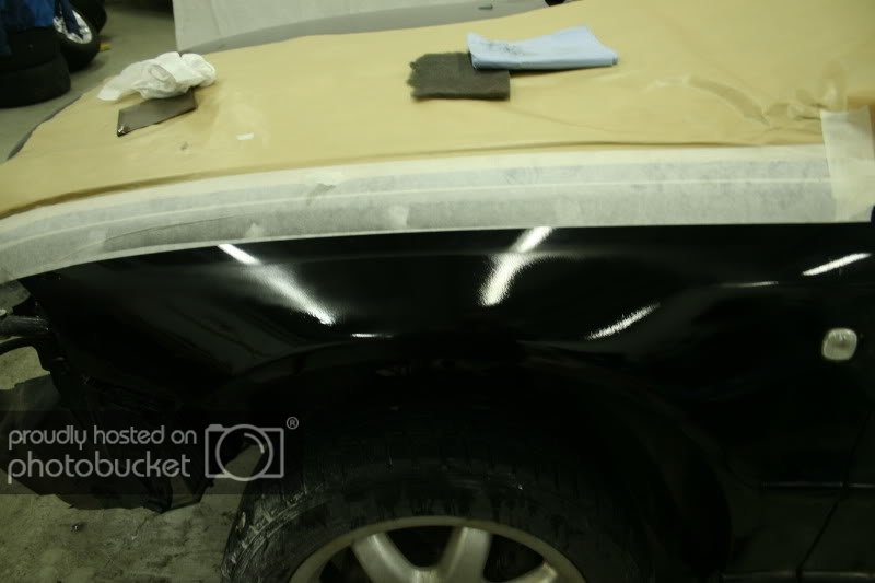

ser da slik ut
man ønsker da ikke å få så mye lakk opp her

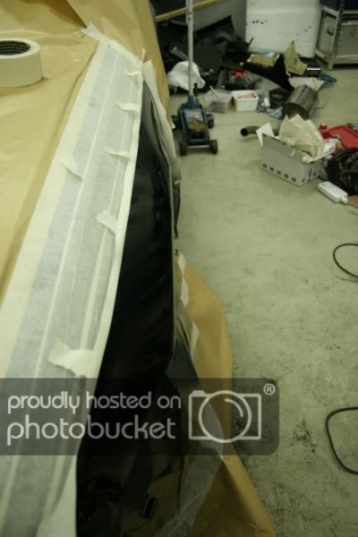

derfor holder man sprøyta slik
IKKE slik

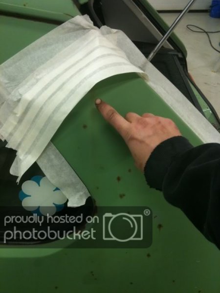

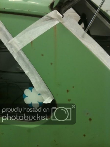

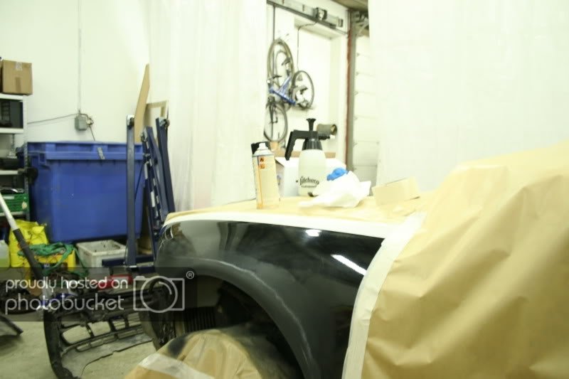

har glemt helt av å vise den andre måten jeg maskerer ofte på...
tape opp
lage en brett som flere her inne har snakket om
close up
når du da er ferdig å lakkere ser det sånn høvelig sånn her ut. her har jeg riktig nok bare brukt sprayboks men man klarer å slipe overgangen ganske bra da også. jeg sliper med en liten slipemaskin med P1200 og polerer etterpå med FARÈCLA G3
