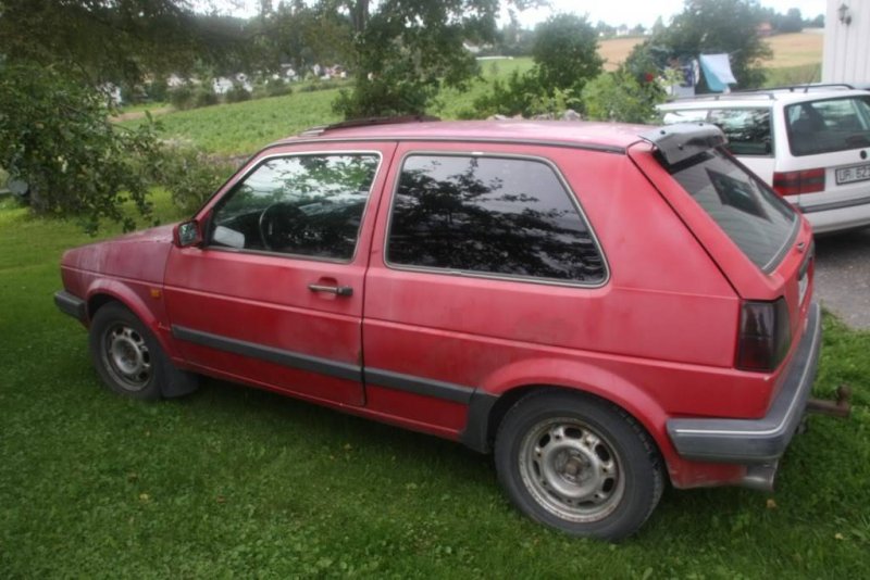

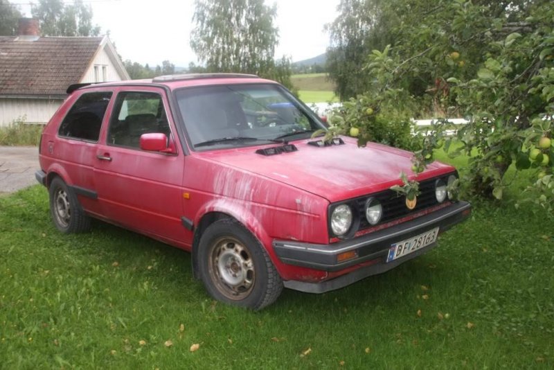

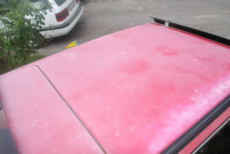

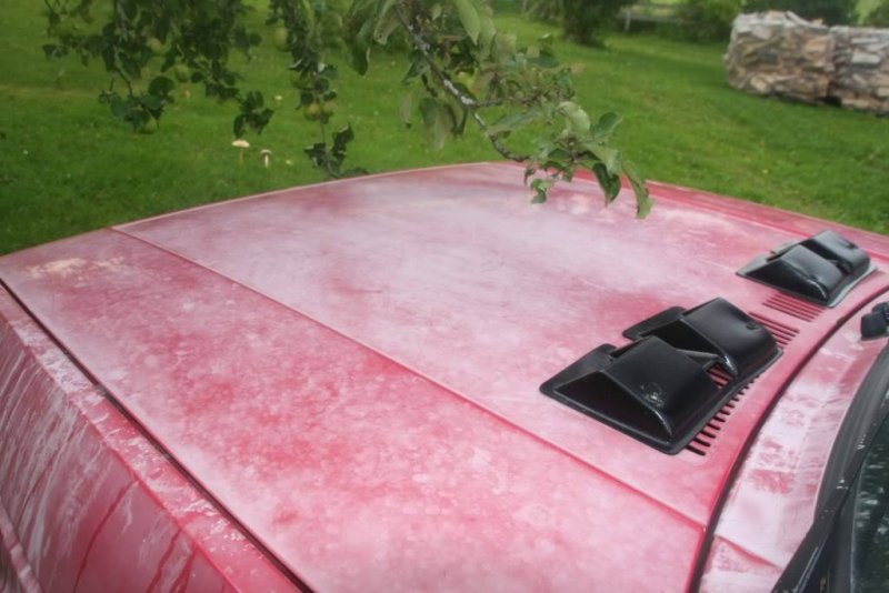

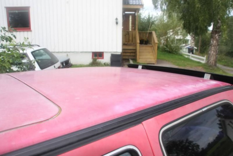

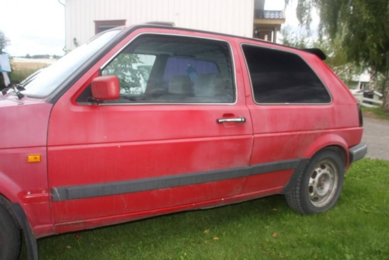

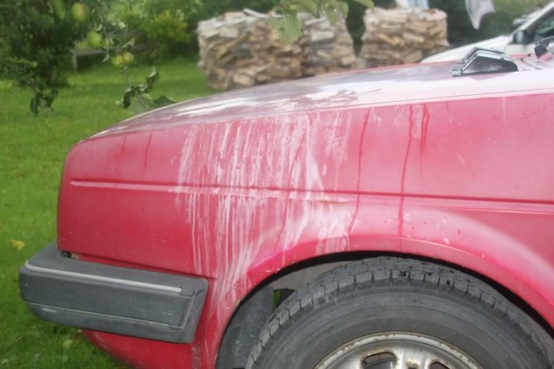

Så, over til bildene av gråsteinen:
Som man ser, så er det ikke bare litt å ta tak i her, nei. Rennemerkene på framskjermene kom visstnok etter at broren til dama som eide bilen før gikk løs på motoren med tidenes avfetting. Men motoren ble da ren ihvertfall, som tidligere eier så fint sa det: rolleyes

Jeg tror nok du får den til å bli blank, men om du faktisk får frem rødfargen igjen er en helt annen sak. Det spørs vel på hvor hardt pigmentene er falmet, og etter hvitfargen å dømme, så er vel falmingen nærmest total.

dette må være det værste eksemplet jeg har sett av tornado rød som har gått konkurs...
dæven. værren enn golfen min jo

Hva i all verden er de greiene på panseret? :P
Greit at den originale snowcapen ikke er en fryd for øyet, men det der: haha :
Og er spoileren bak skrudd fast i taket: klø :

Trikset på så død ss lakk (singelstage, (uten klarlakk)) er roterende maskin med ullpad og grov rubbing. Padden må renses ofte for å fjerne død lakk.
Så kan du gå over med finere kombo for å fjerne kjørespor og få opp glans etterpå.
Den bilen der kan bli blankere og rødere enn den var på 90-tallet. Beregn god tid..

Ja, det spurte jeg meg selv etter også:D Det er noen helt forferdelige "luftinntak", som også skal bort i lag med mye andre harryeffekter.
Skrudd i bakluka. Ganske heftige greier, for den er litt løs nemlig, så ser ut som vingen på en Corrado som går opp når man kommer i en viss fart. Kjører man sakte, så ligger den sånn den er på bildet:p
