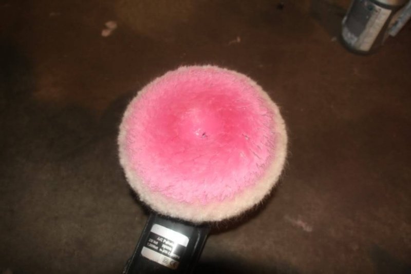

#30 Skrevet August 22, 2010 Skal sjekkes ut i morgen. Blir litt stor, men får i verste fall bruke bakplata som fulgte med maskinen, da denne er mer enn stor nok:p Kjørte med ull helt i begynnelsen (paden som fulgte med maskinen), og det loet, ja! Gratulerer Måtte le høyt når jeg så rælet på panseret! Mer bilder av det takk! hehe Hehe. Skal få tatt bilder av alt harrystæsjet jeg har plukket av den bare i dag, og enda er jeg ikke ferdig. Men er jo faktisk en premiert bil dette her - vant visstnok en harrypris eller noe lignende på et "Rånern-treff":D Nå er jeg spent! Har du fått startet enda? Jepp, måtte teste så smått i dag - bilder kommer om 2 min. Spent på om du får denne blank igjen, må følge med her Det er faktisk håp, fant jeg ut i dag! Utrolig nok:o Om du trenger ullpad og ikke får tak i har jeg en ny liggende.Meguiars sin, den kan du låne om du vill. Hyggelig. Hvor stor er den, da? 0 Del dette innlegget Lenke til innlegg Del på andre sider Flere delingsalternativer...

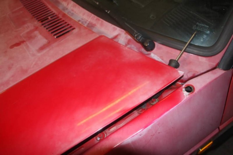

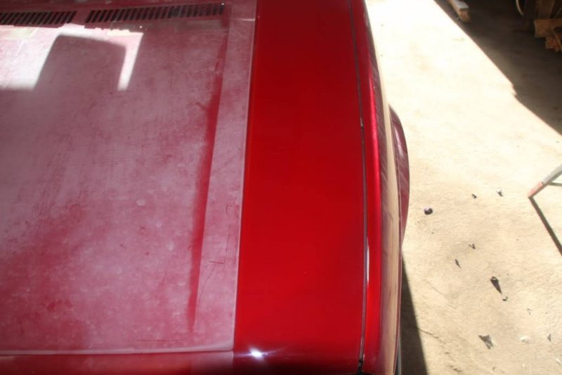

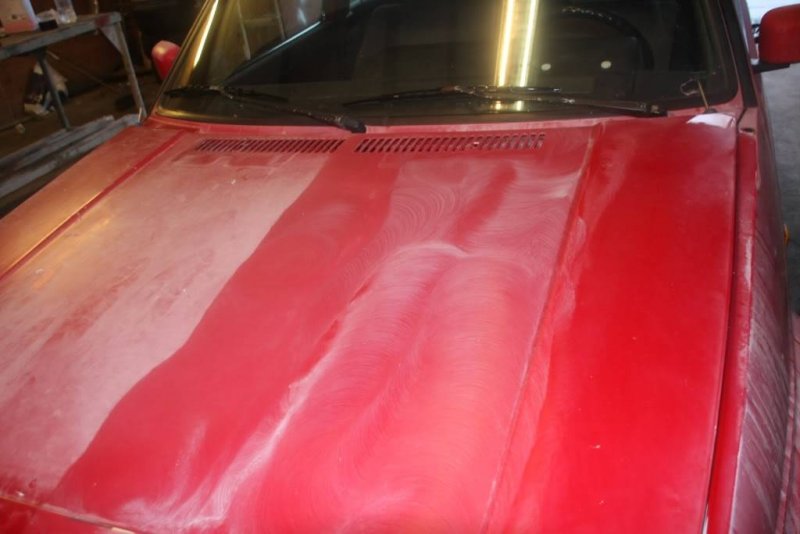

#32 Skrevet August 22, 2010 Ok, prøvde såvidt i dag, som nevnt. Var en ullpad oppi verkstedet som han ene jeg leier sammen med hadde, så tyvlånte denne for å prøve en del av panseret. Forskjell? Tja.. Enda så er jeg ikke ferdig med den delen. Gikk vel med omtrent 10-15min bare på dette som er avbildet. Ull sliper ihvertfall mere enn hva jeg er vant med, som man ser såvidt antydninger av på framskjermen da jeg var så "uheldig" å kjøre litt igjennom der. Ikke at jeg bryr meg noe nevneverdig, ettersom dette ikke er en så dyr bil:p Hadde vært verre om det skjedde på den andre Golfen, for å si det sånn. Men tvilsomt at jeg hadde lagt all omtrent all tyngden min oppå maskina på den som jeg gjorde på denne. Hehe. 0 Del dette innlegget Lenke til innlegg Del på andre sider Flere delingsalternativer...

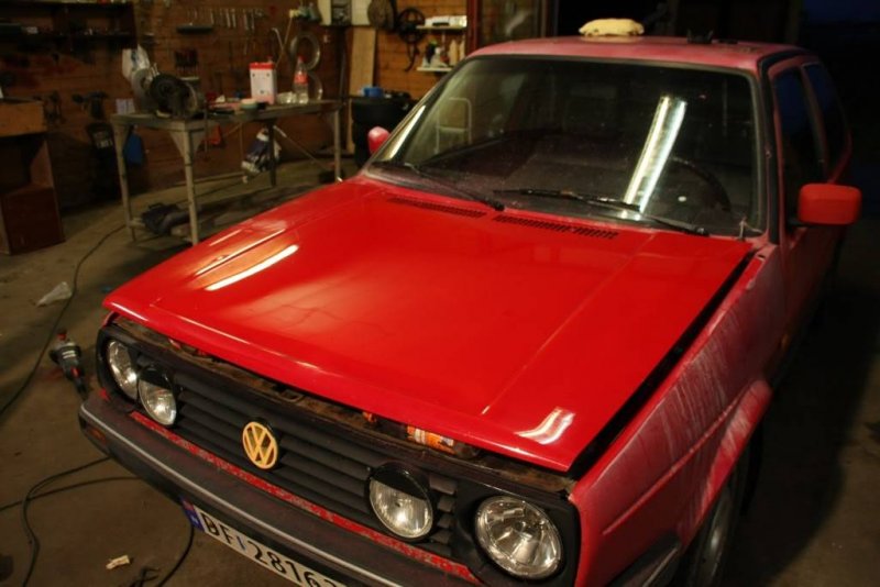

#37 Skrevet August 22, 2010 WOW!! Må si det ble forskjell jah Skulle ha vært testa med forskjellige produkter og fremgangsmåter på denne så man hadde sett de forskjellige virkningene og hva som var best Stå på og lykke til videre 0 Del dette innlegget Lenke til innlegg Del på andre sider Flere delingsalternativer...
#38 Skrevet August 22, 2010 endte du opp med denne ja:) kjenner hu som hadde den:) morro å polere røde biler når de er så matte:) 0 Del dette innlegget Lenke til innlegg Del på andre sider Flere delingsalternativer...
#39 Skrevet August 22, 2010 (endret) Jepp, fikk den såpass billig at jeg slo til, men litt jobb før den blir presentabel:p Men få den rød igjen, justerbart, 90-fangere og HTN, samt noe annet småtteri, så blir det en brukbar bruksbil. WOW!! Må si det ble forskjell jah Skulle ha vært testa med forskjellige produkter og fremgangsmåter på denne så man hadde sett de forskjellige virkningene og hva som var best Stå på og lykke til videre Ja, kunne jo gjort det, men det beste på denne er nok bare å begynne med å få den rød igjen med det første, så får man ta pirket når den har fått sin opprinnelige farge tilbake:) Og takk;) 0 Del dette innlegget Lenke til innlegg Del på andre sider Flere delingsalternativer...

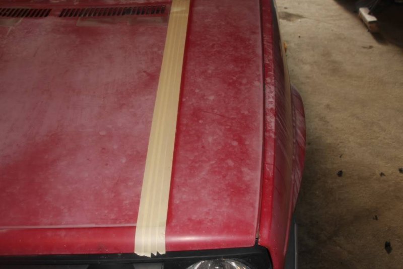

#40 Skrevet August 23, 2010 (endret) Se her ja, da er du i gang. Anbefaler deg å maskere alle karroseriskjøter, så slipper du å brenne igjennom så lett. Ofte ligger f.eks skjermen marginalt høyere enn panser, så når du kommer med fullt press på panseret, og toppen av skjermen er høyere blir det enda mer press der. I tillegg er det som kjent mindre lakk på alle kanter og langt nede på karroseriet. Jobben blir nok ganske mye lettere om du demonterer alt av fangere, lister osv. Lykke til videre og post bilder 0 Del dette innlegget Lenke til innlegg Del på andre sider Flere delingsalternativer...

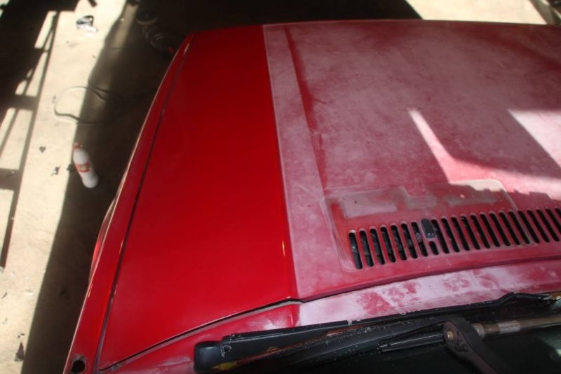

#41 Skrevet August 23, 2010 Tok bare såvidt i går for å sjekke hvor mye bedre man kunne få det. Skal demontere alt som heter lister, emblemer, dørhåndtak osv - også ta av panseret, tenkte jeg. Bortover til Gjøvik etter at jeg har vært hos akupunktøren for å kikke etter/kjøpe ullpader. Se om jeg gidder å gyve løs på noe i dag etter akupunktøren, for sist ble jeg veldig uvel etter en time der:o 0 Del dette innlegget Lenke til innlegg Del på andre sider Flere delingsalternativer...

#47 Skrevet August 24, 2010 Kommer noen bilder her snart - har drevet på i 4-5 timer i dag, og det bare på panseret, og enda ikke ferdig/fornøyd. Hadde nok vært kjekt med flere ullpads, for når man har tatt mye (og jeg har gjort rent ofte med børste) virker det nesten som om paden blir "glassert". Børster den ren, og så blir den bra ei lita stund. Hadde jeg bare funnet igjen den groveste paden min, så skulle jeg prøv den istedenfor. 0 Del dette innlegget Lenke til innlegg Del på andre sider Flere delingsalternativer...
#48 Skrevet August 24, 2010 Kommer noen bilder her snart - har drevet på i 4-5 timer i dag, og det bare på panseret, og enda ikke ferdig/fornøyd. Hadde nok vært kjekt med flere ullpads, for når man har tatt mye (og jeg har gjort rent ofte med børste) virker det nesten som om paden blir "glassert". Børster den ren, og så blir den bra ei lita stund. Hadde jeg bare funnet igjen den groveste paden min, så skulle jeg prøv den istedenfor. En vanlig skumpad blir veldig fort mettet av døde lakkpigmenter, og det eneste du gjør da er å fylle lakken med oljer fra polishen. Vask ullpad'en du har i rennende vann, skaff deg gjerne flere ullpads og så slipper du det så ofte 0 Del dette innlegget Lenke til innlegg Del på andre sider Flere delingsalternativer...

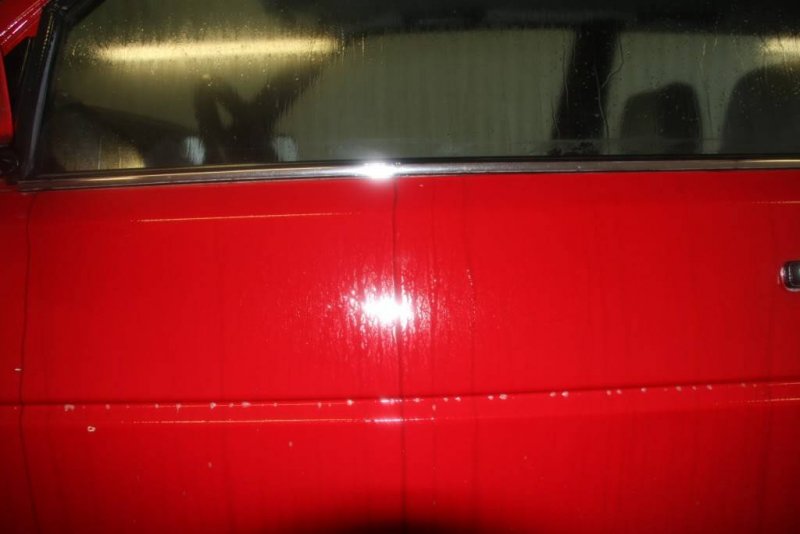

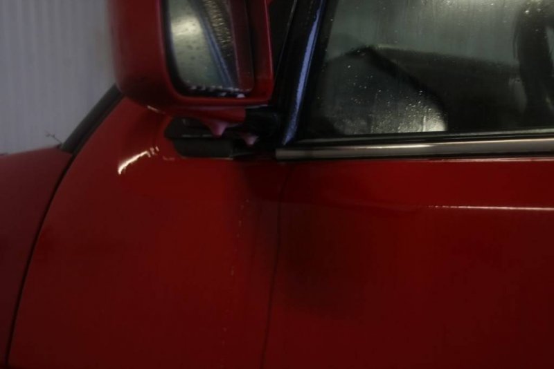

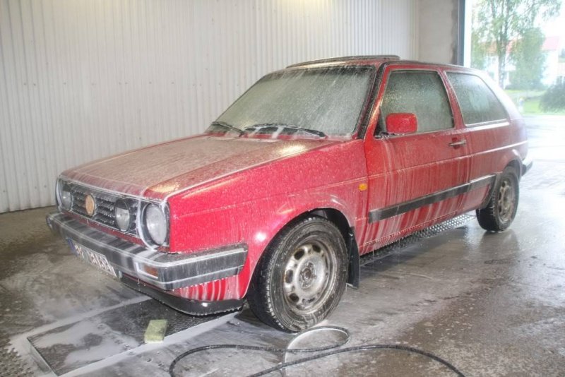

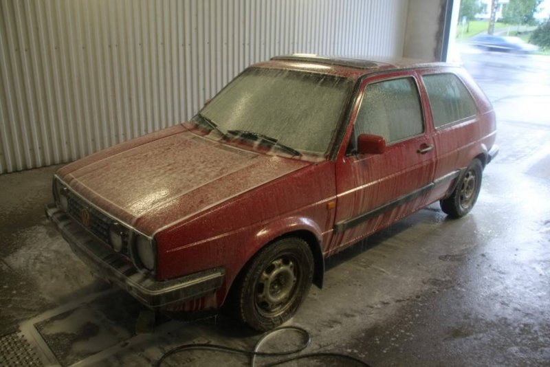

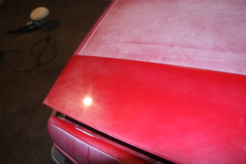

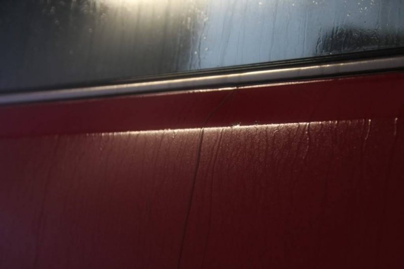

#49 Skrevet August 24, 2010 Da får jeg se om jeg ikke biter i det sure eplet og kjøper en ullpad eller to til, da. Prickbort og såpe: Litt herlig møkk som renner ned fra listene - resultat av å ikke bli vasket: Og sånn så panseret ut etter avfetting - ikke like blankt lenger der jeg rubbet sist, nei: Rosa?: Er fortsatt igjen mange steder det ikke er ordentlig. Er rødt, men noen steder er det mer lyst enn andre, så må nok gå på enda mer på panseret. Godt det ikke tar tid, ihvertfall: rolleyes 0 Del dette innlegget Lenke til innlegg Del på andre sider Flere delingsalternativer...
#50 Skrevet August 24, 2010 Må si meg imponert over at det kan bli SÅ stor forandring Hvor lang tid tok det å ta bare panseret? 0 Del dette innlegget Lenke til innlegg Del på andre sider Flere delingsalternativer...
