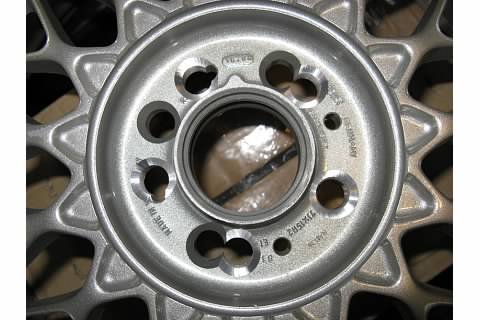

#302 Skrevet Februar 24, 2012 Lurer på hvordan de borer om felger. Sveiser de igjen noe av hullet før de borer opp på nytt. 0 Del dette innlegget Lenke til innlegg Del på andre sider Flere delingsalternativer...

#305 Skrevet Februar 24, 2012 Lurer på hvordan de borer om felger. Sveiser de igjen noe av hullet før de borer opp på nytt. Ja man sveiser igjen alle hullene, så måles det nøyaktig opp hvor de nye hullene skal være, så blir det borret og laget kon. 0 Del dette innlegget Lenke til innlegg Del på andre sider Flere delingsalternativer...
#306 Skrevet Februar 24, 2012 Kan man borre hvilken som helst boltsirkel da? Jeg spurte om han med den røde allroaden kunne sende inn noen felger for meg med boltsirkel 5x120, å borre til 5x100, men da sa han at det koms ikke til å gå, pga det var for stor forskjell på boltsirkel fra 5x120 til 5x100, det var bare akkurat at de fikk borra fra 5x120 til 5x112: klø : 0 Del dette innlegget Lenke til innlegg Del på andre sider Flere delingsalternativer...
#307 Skrevet Februar 24, 2012 Man kan borre til hva som helst når de gamle hullene blir sveist igjen ja. Dette viser litt hva problemet kan bli når man skal borre 120 til 100 uten å sveise. Slik ser det ut når det ikke er sveiset først. 0 Del dette innlegget Lenke til innlegg Del på andre sider Flere delingsalternativer...
#308 Skrevet Februar 25, 2012 På bildet der er det vel orginalt 4x100, så har de borret til 5x100 0 Del dette innlegget Lenke til innlegg Del på andre sider Flere delingsalternativer...
#309 Skrevet Februar 25, 2012 Er ment som illustrasjon for å vise hva som skjer. 0 Del dette innlegget Lenke til innlegg Del på andre sider Flere delingsalternativer...

#313 Skrevet Februar 27, 2012 Kan man borre hvilken som helst boltsirkel da?Jeg spurte om han med den røde allroaden kunne sende inn noen felger for meg med boltsirkel 5x120, å borre til 5x100, men da sa han at det koms ikke til å gå, pga det var for stor forskjell på boltsirkel fra 5x120 til 5x100, det var bare akkurat at de fikk borra fra 5x120 til 5x112: klø : Dvs. at det går an :-) Men må felgene lakkes opp igjen? 0 Del dette innlegget Lenke til innlegg Del på andre sider Flere delingsalternativer...
