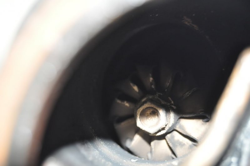

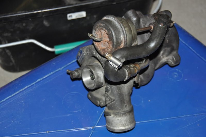

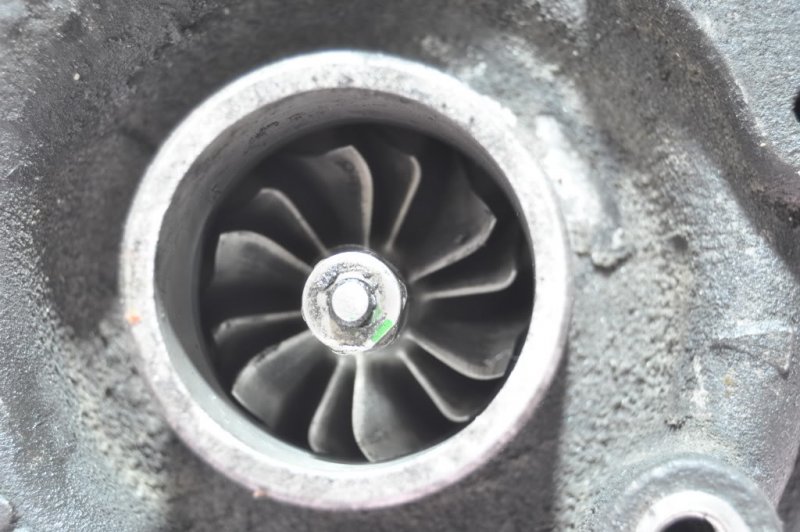

#77 Skrevet April 9, 2012 endelig fått demontert turboen nå! det var et sirkus det å få den av også! trangt og jævligt. men ska sei den turboen er utslitt, de to turbinene henger ikke sammen engang. den i eksoshuset ligger og slenger som en inskrumpet liten klump. ikke rart det kommer ulyder fra inni der nei. kan noe slikt skje så fort eller er turboen vert sliten lenge? tappa olje og fant noen små svarte klomper, fant også noen biter som gikk i oppløsning når jeg prøvde å knuse dem med negla.. tar av alt av slanger nå og rengjør dem. det var også to plasser det var blendet igjenn med noen runde store muttre med klemme rundt..men resirken var der og den vil bli byttet ut med den i alu..men hvor skal den slangen fra toppen på resirk??den tynne slangen.. det var også en liten sprekk i eksoshus på turboen jeg skaffet..akkuratt samme sprekk var det på den jeg tok av og akkuratt på samme plass, gjør dette noe? 0 Del dette innlegget Lenke til innlegg Del på andre sider Flere delingsalternativer...

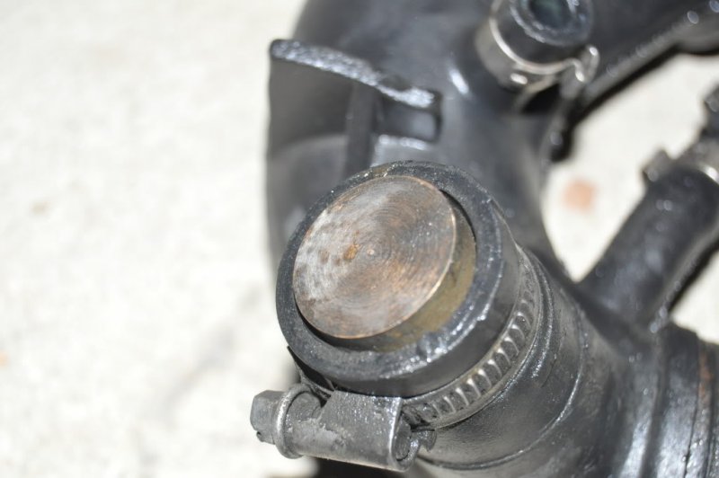

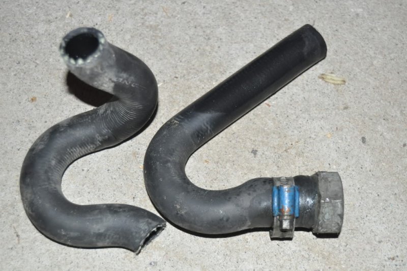

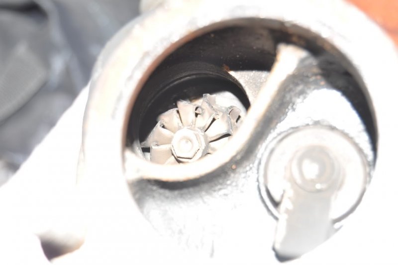

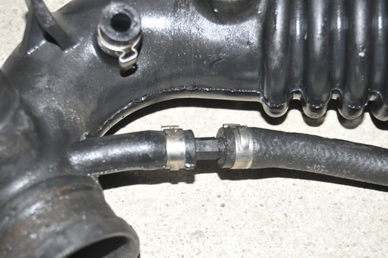

#80 Skrevet April 9, 2012 defekt, eller? nye turboen k03 og hva er dette?? bare en plugg mellom! er ikke i funksjon denne slangen da? og disse to blokkerte slangene... her har jeg kuttet av denne slangen da den ikke er til noe nytte! ble kuttet 2 ganger pga at jeg fant ut at jeg ville ha av mere. renset lmm og den føleren i luftboks med elektrorens. vasket alle deler skikkelig samt noen av rørene "foreløpig"...renset også greenluftfilteret med bremserens. 0 Del dette innlegget Lenke til innlegg Del på andre sider Flere delingsalternativer...

#84 Skrevet April 10, 2012 rart du har slanger som ikke går til noe da.. 0 Del dette innlegget Lenke til innlegg Del på andre sider Flere delingsalternativer...
#85 Skrevet April 10, 2012 rart du har slanger som ikke går til noe da.. ka du meine no?? 0 Del dette innlegget Lenke til innlegg Del på andre sider Flere delingsalternativer...
#86 Skrevet April 10, 2012 Om alt er orginalt er det rart du har slanger du bare kan kappe og kaste vekk fordi de ikke er til noe 0 Del dette innlegget Lenke til innlegg Del på andre sider Flere delingsalternativer...
#87 Skrevet April 10, 2012 0 Del dette innlegget Lenke til innlegg Del på andre sider Flere delingsalternativer...
#88 Skrevet April 10, 2012 Om alt er orginalt er det rart du har slanger du bare kan kappe og kaste vekk fordi de ikke er til noe ja men den valven er ikke der den skal være ser jeg! det er der den store bolten var så den slangen er kutta bort for ventilen var på et annet hull på den slangen mellom turbo og innsug..men har to hull meresom jeg ikke ser på bildet:P dem er vist blokkert igjenn med bolter. 0 Del dette innlegget Lenke til innlegg Del på andre sider Flere delingsalternativer...
#89 Skrevet April 10, 2012 er vel ikke innsug men luftfilterboksen jeg mener 0 Del dette innlegget Lenke til innlegg Del på andre sider Flere delingsalternativer...
#90 Skrevet April 10, 2012 men ka e vitsen med dette da?? 0 Del dette innlegget Lenke til innlegg Del på andre sider Flere delingsalternativer...

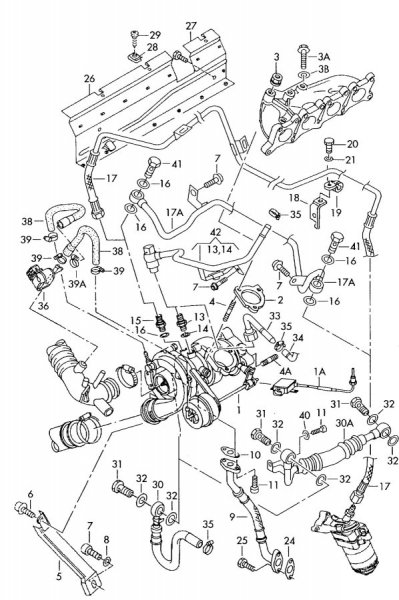

#91 Skrevet April 10, 2012 tror noen har hatt det morro oppi der tidligere, det der er sikkert til returen fra N75 ventilen. (luften skal tilbake til innsuget og ikke friluft så motoren vet hvor mye luft den har) Se om denne hjelper litt. trykk her for beskrivelse av numrene 0 Del dette innlegget Lenke til innlegg Del på andre sider Flere delingsalternativer...
#92 Skrevet April 11, 2012 tror noen har hatt det morro oppi der tidligere, det der er sikkert til returen fra N75 ventilen. (luften skal tilbake til innsuget og ikke friluft så motoren vet hvor mye luft den har) Se om denne hjelper litt. trykk her for beskrivelse av numrene oki=) takker! 0 Del dette innlegget Lenke til innlegg Del på andre sider Flere delingsalternativer...
