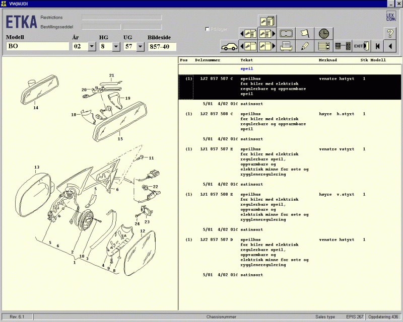

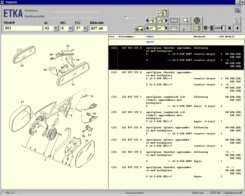

Hmmm.. Skjønner mindre å mindre her nå.. Virker som om man kan bestille deler med samme delenummer å få forskjellige varianter...?? : klø : Her er noen utdrag fra akte med de delenumrene du har på lappen.. Står da venstre-høyrestyrt på speilhuset og på speilglasset kan han velge hvem han skal bestille tenker jeg..
