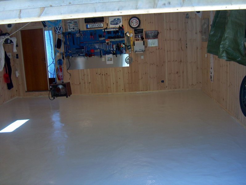

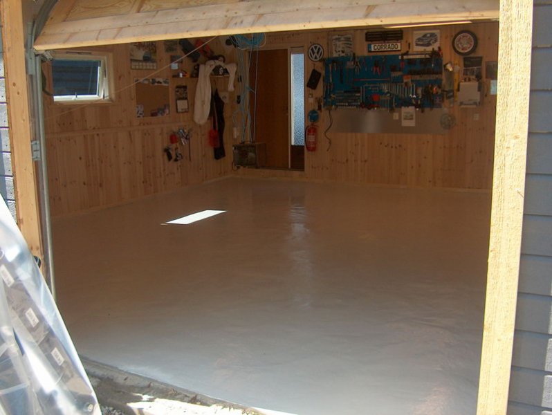

#311 Skrevet Mai 27, 2006 Da er gulvet malt med sigural skygrå epoxymaling 2strøk. Det ble helt greit! Ser litt rart ut her fordi det ikke er tørt enda. Dette skal bli digg. Det diggeste blir å slippe støvet fra den ubehandla betongen. I dag er planen å justere inn portene. De virker nå, men er ikke tette. Skal se om vi ikke får gjort noe med det i dag. Så imorgen begynner jeg å stæsje ting inn i garasjen igjen. 0 Del dette innlegget Lenke til innlegg Del på andre sider Flere delingsalternativer...

#320 Skrevet Juli 20, 2006 Jeg har selv en garasje som venter på gulvsliping nå og jeg skal legge på Epoxy. Hvordan er du fornøyd med Siguralen ? Lett å legge på ? Er den glatt å gå på (tenker mes på når den er litt fuktig)? Andre erfaringer med Epoxy`en som er verd å nevne ? .arve Siguralen var fin den. Lett å legge på (brukte rulle) og virker slitesterk hittil. Legg i 2 strøk og ikke vær redd for å legge på tykt! Fin og jobbe med. Les på nettet og nøye på malingsspannet, så går det nok greit. Den er også ganske lutsvak. Den er glatt å gå på ja, spesielt hvis det ligger olje/vann på gulvet. Men fordelen er at det er veldig lett å rengjøre og holde rent. Også støver det så fært av ubehandlet betong, så det er bra å få malt over. Men vær nøye med forarbeidet på betongen! da får du så mye igjen for det etterpå. Blir lettere å male og bedre resultat etterpå. Slip eller vask nøye med syrevask før maling. og tett alle sprekker med noe som heter: Hey'di rett i sprekken. før du maler hvis du har noen sprekker. Hvis man maler over sprekker vil det flasse etterhvert. bare spør hvis det er noe mer. Jeg orket ikke 22 sider for å finne ut dette, derfor spør jeg: Hvor stor ble garasjen tilslutt? Garasjen er nesten 50kvm. utvendig. Innvendig noe mindre. 0 Del dette innlegget Lenke til innlegg Del på andre sider Flere delingsalternativer...

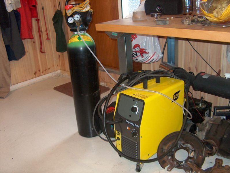

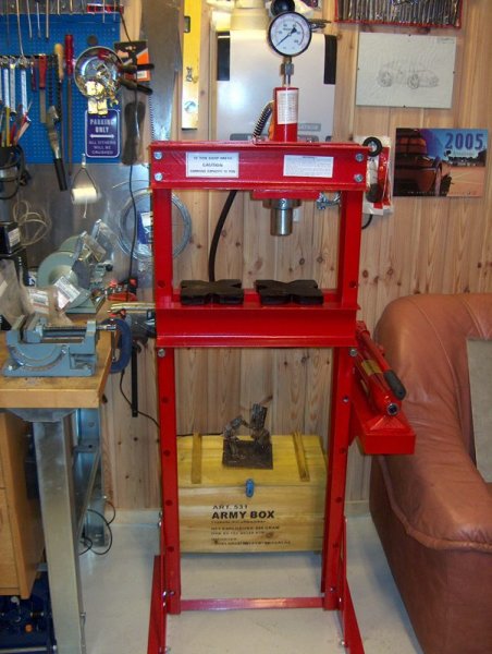

#321 Skrevet August 23, 2006 Jau, garasjen er ikke heeelt ferdig, selvom det er nesten. Holder på å male garasjeportene, men blir avbrutt av regn hver gang jeg begynner. Har også fått inn noe mer stæsj man trenger hvis man skal få gjort noe. Handla presse på torshov (10t.) og ett Esab Origomag 150 gjennom jobben. Det er vi knallfornøyd med! Kan anbefales! Pressa fungerte også utmerket! Her ett par shots... 0 Del dette innlegget Lenke til innlegg Del på andre sider Flere delingsalternativer...

#324 Skrevet August 24, 2006 Håper du er mer heldig med pressa enn det vi var,måtte sende inn selve "pumpa" to ganger pga lekkasje. Men det ser bra ut 0 Del dette innlegget Lenke til innlegg Del på andre sider Flere delingsalternativer...
#325 Skrevet August 24, 2006 kor masse kosta pressa?? har du ein presse når du skal skifte hjullager så er det gjort på 2 min. brukte det når eg skifta mine hjullager. og gjekk utrulig lett:) 0 Del dette innlegget Lenke til innlegg Del på andre sider Flere delingsalternativer...
