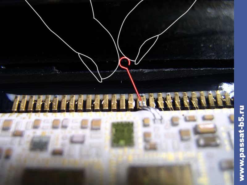

#60 Skrevet Oktober 22, 2007 Hei. i vår fikk jeg samme greia.. lys i esp,abs og bremse lampa i dashbordet.. fikk feilkode på abs styresentralen( kan ikke opprette kontakt med sentalen) Målte ledningsnettet til sentralen og fant ut alt skulle være greit.. Har en 2000 A4 tq mod sedan, sentalen på denne ligger midt under baksetet.(org nr 8D0907389E) Sentralen kostet 19000,- hos møller + programering av sentalen. Fikk beskjed at denne ikke kan fikses sånn helt utenvidere. Ganske mye altså, så kjøpte en fra opphøggeri i sverige(fra en s4 2000 mod) Måtte inn til møller og prugramere sentalen einest. Sentralen MÅ programeres til bilens sensorer(midtstillsgiver på rattet, og kregningsensor hvis det er ESP på bilen Alt iorden nå og hele greia kosta meg mindre enn 5000,- 0 Del dette innlegget Lenke til innlegg Del på andre sider Flere delingsalternativer...

#63 Skrevet November 8, 2007 En diagnose med vag-com vil såvidt jeg forstår avsløre om det er ABS sensor eller sentral. Får du beskjed at en ikke oppnår kontakt med sentralen eller noe slikt er det sentralen som er problemet. Men hvorfor sende til USA når flere her har fikset det selv? VIlle ihvertfall prøvd selv å åpne den opp og se om du ser feilen, isåfall kan sikkert ett el.verksted hjelpe deg dersom du ikke kan gjør det selv, den vanlige feilen ligger i dårlig/ikke kontakt her: 0 Del dette innlegget Lenke til innlegg Del på andre sider Flere delingsalternativer...
#64 Skrevet November 8, 2007 jo, tenkte på å åpne og se,men de der trådene er jo så små at det gjerne er vanskelig å se om det er brudd eller ikke. Men kan jo alltids prøve. Lodding har jeg bare så vidt vært borti før, så tror ikke jeg skal prøve meg på den jobben, men evt hvis en av de her på forumet her har lyst å prøve kan de få en femhundrelapp for det! 0 Del dette innlegget Lenke til innlegg Del på andre sider Flere delingsalternativer...
#65 Skrevet November 8, 2007 99,9% sikker på ledningen i hjernen er def. Dette er kun en jobb for noen som kan det...ikke prøv på engenhånd om du ikke er erfaren. De ledningene er litt skumle og lodde i tilegg om du ikke vet hva du gjør. 0 Del dette innlegget Lenke til innlegg Del på andre sider Flere delingsalternativer...
#66 Skrevet November 8, 2007 Trådene er tynne.. Å det er LETT å ødelegge de mer når du skal ha bort guffa som ligger irundt all elektronikken nedi der.. Det er også lett å ødelegge de ved siden av desverre.. 0 Del dette innlegget Lenke til innlegg Del på andre sider Flere delingsalternativer...
#67 Skrevet November 8, 2007 Derfor jeg skrev at han kunne prøve å levere den til el.verksted som normalt har utstyr (og erfaring) for å lodde relativt små ting Har en ikke erfaring (eller utstyr) for å lodde slikt vil ikke jeg heller anbefale å prøve dette på egenhånd. MEN det første jeg hadde gjort var kanskje å sjekke opp modellnr på ABS enhet din og sjekke om du får tak i brukt, når jeg sjekket opp var det mange til salgs fra 1000 lapp og oppover. 0 Del dette innlegget Lenke til innlegg Del på andre sider Flere delingsalternativer...

#70 Skrevet November 9, 2007 Har fått åpnet enheten nå, og jeg kan ikke se noe løst hvertfall. Prøvde å pirke forsiktig borti de to lederene det er referert til på bildet over her, men det virket som de satt fast.... 0 Del dette innlegget Lenke til innlegg Del på andre sider Flere delingsalternativer...

#72 Skrevet November 9, 2007 Det er først ved tilkobling av diagnosesystem du får vite at du ikke får koblet deg til ABS hjernen.. Dette sier deg at de ledningene må loddes.. Min passat fikk jeg koblet meg til etter å lodde de ledningene, men da viste det seg at det var enda en feil på de ENDA tynnere ledningene der inne, som da gjorde at bilen viste feil på ABS sensor.. Da gadd jeg ikke mere, å byttet den. 0 Del dette innlegget Lenke til innlegg Del på andre sider Flere delingsalternativer...
