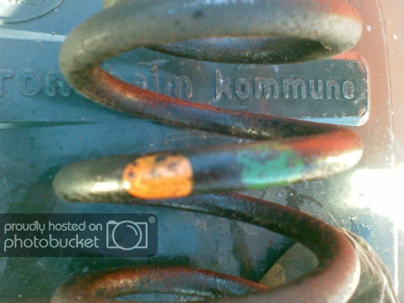

#54 Skrevet August 3, 2007 Da fikk jeg vasket av gamlefjrene. De var merket med gul/Grønn. Legger ved bildet av ene bakfjæra. Sammen merking foran, men her var den nesten slitt bort. Håper det er sportsfjær.... 0 Del dette innlegget Lenke til innlegg Del på andre sider Flere delingsalternativer...

#56 Skrevet August 4, 2007 Må nok skuffe deg desverre.. Dersom de er merket gul-grønn (Hvis ikke er jeg fargeblind) er det vanlige fjærer for Klinaanlegg, og i følge etka ikke til S4 engang.. Kun til motorkoder AAH, ABC og AAR, som alle er sugemotorer såvidt jeg vet? 0 Del dette innlegget Lenke til innlegg Del på andre sider Flere delingsalternativer...

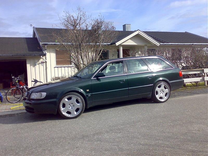

#57 Skrevet August 5, 2007 Her er min S6 med 30mm Eibach progressive, org. dempere Bilen er perfekt på veien, ganske hard, sitter godt -men og ikke for hard. Men jeg irriterer meg grenseløst over at den ser lavere ut bak.... Kunne godt være lavere generelt, men er redd for å ofre kjørefølelsen Den grå er min gamle S4 med Koni og ukjente dempere/mm. -Den var jeg fornøyd med senken på Forøvrig var det ganske stivt... 0 Del dette innlegget Lenke til innlegg Del på andre sider Flere delingsalternativer...

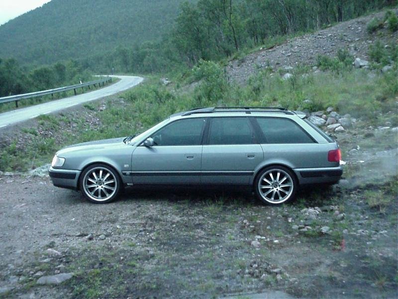

#58 Skrevet August 5, 2007 Her er den '94 S4'en jeg hadde før. Denne var senket med et senkesett fra "Autotechnics", og det så igrunn veldig bra ut, men den var så lav under foran at det skrapet/subbet overalt om man ikke passet på. Fikk ikke 4 fingre mellom bakken og laveste punkt under engang.. 0 Del dette innlegget Lenke til innlegg Del på andre sider Flere delingsalternativer...

#62 Skrevet August 5, 2007 Her er den '94 S4'en jeg hadde før. Denne var senket med et senkesett fra "Autotechnics", og det så igrunn veldig bra ut, men den var så lav under foran at det skrapet/subbet overalt om man ikke passet på. Fikk ikke 4 fingre mellom bakken og laveste punkt under engang.. Dette er det samme senkesettet som jeg har. Det skal ifølge pairene senke 30/30. Men synes bilen siter litt for mye på "trynet".... Har samme problemet med at den er veldig lav foran. Noe katalysatorene bærer preg av.... Tar ikke sjansen på å kjøre med 3" downpipe med dette settet, da det virker som en katastrofe waiting to happend. DP blir det laveste punkte på bilen i tilegg til at den er for lav foran. Ser ut som jeg blir og spare til Eibach Noen som har tålmodighet til salgs? 0 Del dette innlegget Lenke til innlegg Del på andre sider Flere delingsalternativer...

#67 Skrevet August 6, 2007 Må nok skuffe deg desverre.. Dersom de er merket gul-grønn (Hvis ikke er jeg fargeblind) er det vanlige fjærer for Klinaanlegg, og i følge etka ikke til S4 engang.. Kun til motorkoder AAH, ABC og AAR, som alle er sugemotorer såvidt jeg vet? Hvilken farge skal det være på S4 fjæra da Vidar? 0 Del dette innlegget Lenke til innlegg Del på andre sider Flere delingsalternativer...
#68 Skrevet August 6, 2007 Iflg de rette instanser, sølv og fiolett for sportsunderstell, gul og sølv for vanlige fjærer. 0 Del dette innlegget Lenke til innlegg Del på andre sider Flere delingsalternativer...
