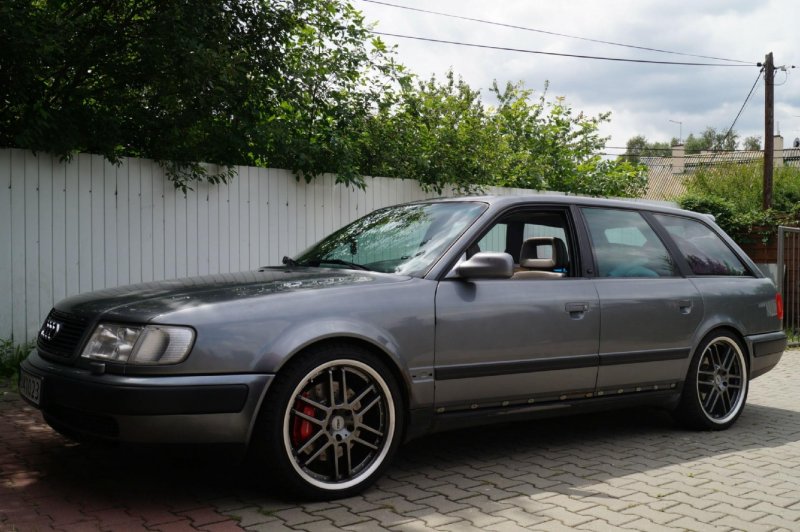

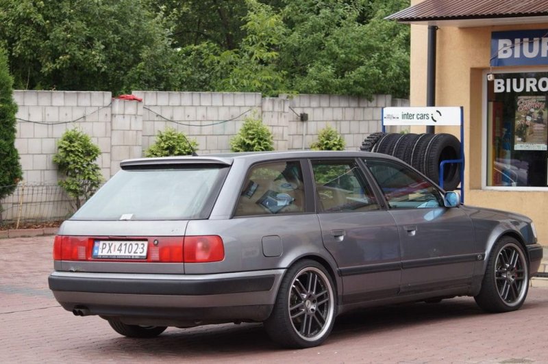

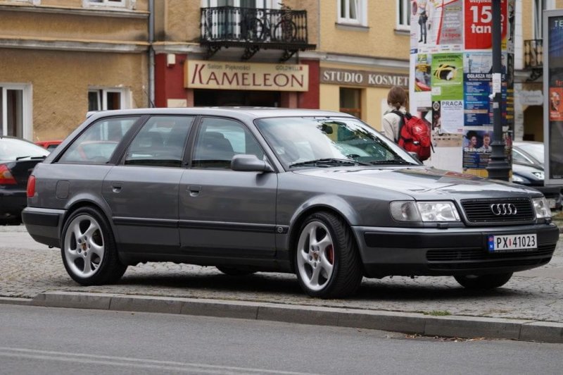

#151 Skrevet Juli 2, 2012 S4 C4 med 40mm H&R senk: 0 Del dette innlegget Lenke til innlegg Del på andre sider Flere delingsalternativer...
#152 Skrevet Juli 2, 2012 Hvilke felger har du der kim? Jeg veit ikke hvor mye bilen jeg har er senket, men jeg vet at den er høyere bak.. synes det blei litt høyt det der kim.. 0 Del dette innlegget Lenke til innlegg Del på andre sider Flere delingsalternativer...
#153 Skrevet Juli 2, 2012 Jepp, det er litt høgt etter min smak og. Derfor det settet der blir brukt om vinteren og har eit lavere sett til sommersbruk;) Felgene er RS6-2 replica felger. 8"x18" ET32 0 Del dette innlegget Lenke til innlegg Del på andre sider Flere delingsalternativer...

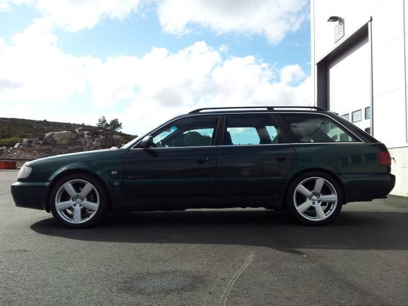

#154 Skrevet Juli 2, 2012 60mm Supersport senk: 0 Del dette innlegget Lenke til innlegg Del på andre sider Flere delingsalternativer...
#155 Skrevet Juli 2, 2012 er den høyere bak på 60 settet? 0 Del dette innlegget Lenke til innlegg Del på andre sider Flere delingsalternativer...
#156 Skrevet Juli 2, 2012 Høgare bak enn framme. Men eg hadde Bilstein B8 sprint dempere og der kunne du flytte fjærskålene opp og ned slik som det passet deg best. Fekk justert litt på den måten og. 0 Del dette innlegget Lenke til innlegg Del på andre sider Flere delingsalternativer...
#157 Skrevet Juli 2, 2012 okok.. må nok avbestille 40mm senken da ja ser jeg.. men vil gjerne ha ei bil som er i vater. men 60 ser mye bedre ut ja:) Jeg har gule koni på bilen nå.. 0 Del dette innlegget Lenke til innlegg Del på andre sider Flere delingsalternativer...
#158 Skrevet Juli 2, 2012 60mm Supersport senk: Høyden foran såg bra ut her. Fått den lik bak.. Omtrent sånn vil eg ha min. 0 Del dette innlegget Lenke til innlegg Del på andre sider Flere delingsalternativer...
#159 Skrevet Juli 2, 2012 hvilke fjærer er det på denne kim? har H&R slike til c4? 0 Del dette innlegget Lenke til innlegg Del på andre sider Flere delingsalternativer...
#160 Skrevet Juli 2, 2012 Kom ikkje så veldig godt fram på bildet her. 30/30 eibach Må ein god del ned i fronten og pittelitt bak. 0 Del dette innlegget Lenke til innlegg Del på andre sider Flere delingsalternativer...

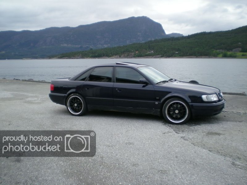

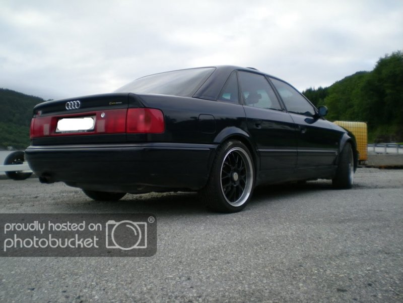

#163 Skrevet Juli 23, 2012 Demonterte ganske mye i dag og fant ut at begge dempere bak på S4en er kaputt. Så jeg trenger senk asap Klarer ikke helt å bestemme meg hva jeg skal gå for.. Samt at jeg ser at diverse muligheter gjør at bilen kan stå med annerledes foran og bak.. Det ble litt mye tull med KW samt det tar tid å sende inn diverse for tilpasing. Tingen er at jeg ønsker at bilen beholder ca samme høyde foran og bak. For min del kan det være ganske stivt.. Nå når jeg ser andre senka S4 i klubben så mener jeg at S4 min må være senka ca 40mm Eller kanskje det ser litt annerledes ut på sedan vs avant? Legger ut bilder av bilen med 235/35R19 og 235/40R18. 18": 19" Hva muligheter finnes det for S4 avant egentlig for få det stivt og ca 40-50mm ned? 0 Del dette innlegget Lenke til innlegg Del på andre sider Flere delingsalternativer...
#164 Skrevet Juli 24, 2012 Om du ikkje skal ha coilovers blir det aldri heilt likt er min erfaring. Blir alltid litt slapp i ræva disse bilene. Så kw er vel beste alternativet om du skal bli 100% fornøyd. 0 Del dette innlegget Lenke til innlegg Del på andre sider Flere delingsalternativer...
#165 Skrevet Juli 24, 2012 Om det finnes til S4, så er 60/40 sett ganske nice om du fortsatt vil ha bilen brukervennlig og ikke går for coilovers. 0 Del dette innlegget Lenke til innlegg Del på andre sider Flere delingsalternativer...
#166 Skrevet Juli 24, 2012 Prøvde Supersport 60/40 til min sedan, det vart ikkje fint. Altfor høg bak, perfekt framme. 0 Del dette innlegget Lenke til innlegg Del på andre sider Flere delingsalternativer...
